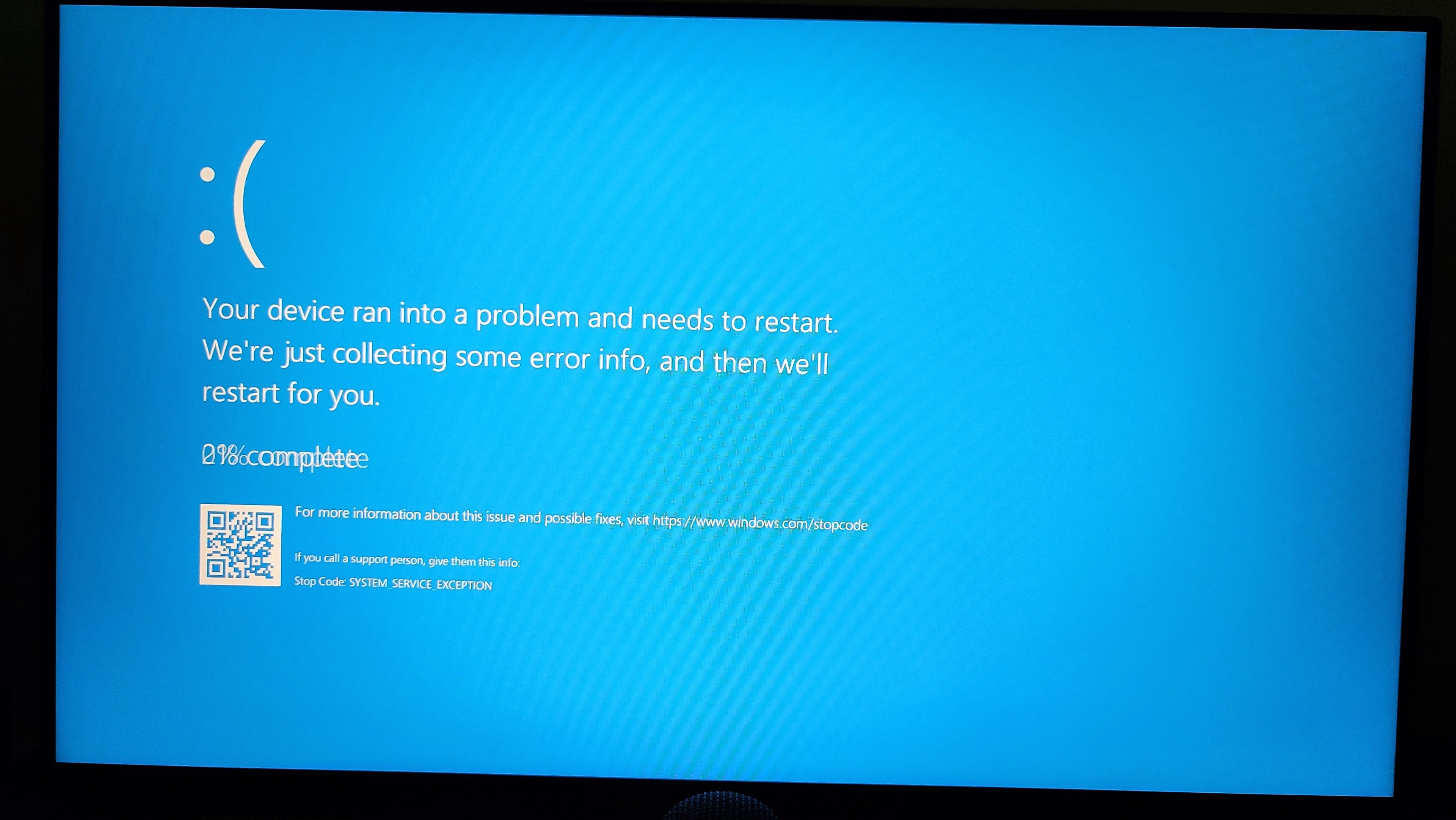

Heute wollte ich einer meiner VM's starten, doch dann direkt kam ein BSOD SYSTEM_SERVICE_EXCEPTION ohne zusätzlichen Fehlercode von Windows.
Nach dem Neustart war die VM kaputt (zum Glück nur eine Kopie). Dann habe ich es mit einer anderen VM Probiert... SYSTEM_SERVICE_EXCEPTION BSOD.
Nach einem erneuten Neustart war Windows selbst kaputt. Ein Restore musste her. Habe dann dann das erste Backup nach der Neuinstallation von Windows vom Januar genommen - also ein cleanes OS. Dann VMWare Workstation 16 installiert. Nahm dann eine VM wollte diese öffnen SYSTEM_SERVICE_EXCEPTION BSOD...

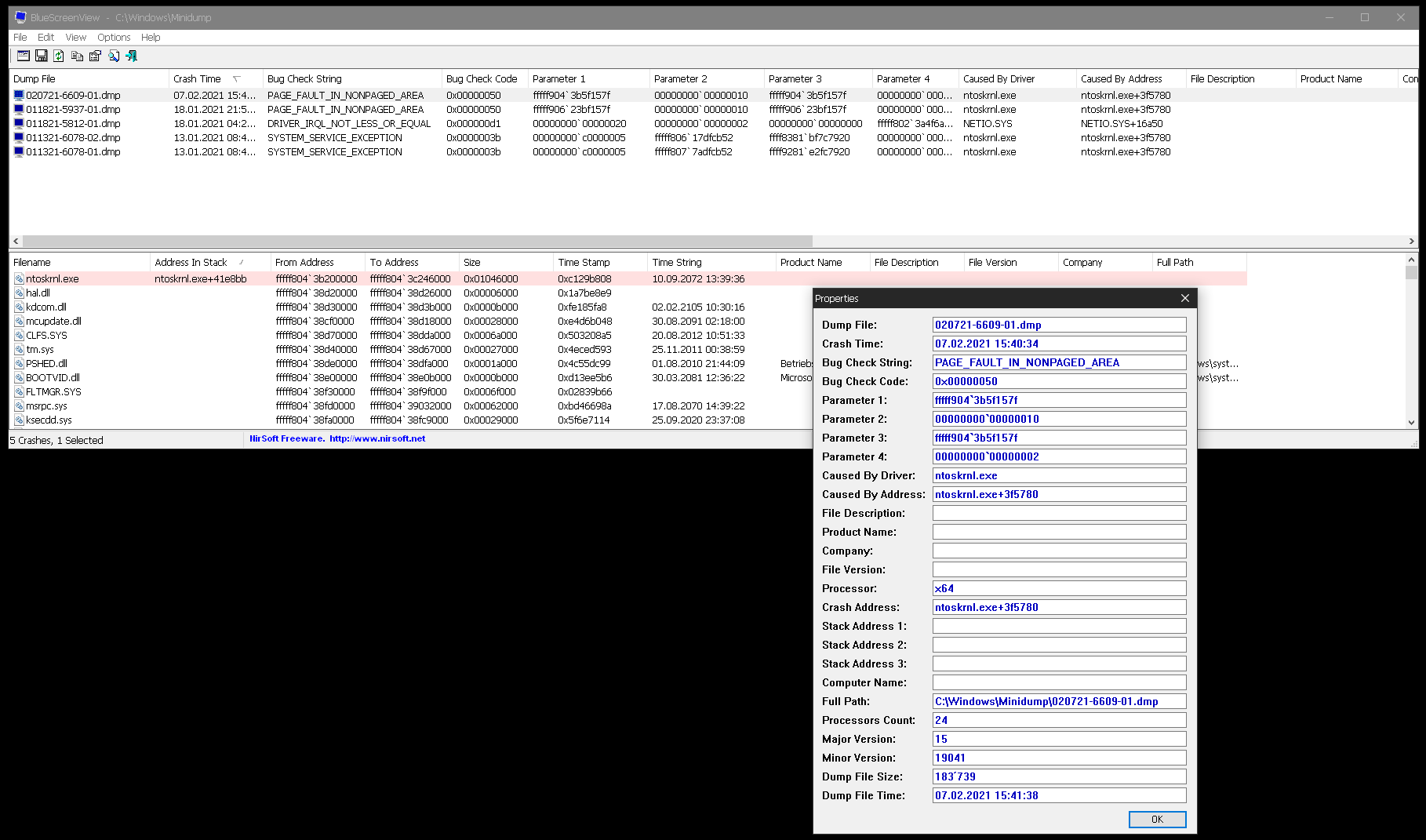

In der Windows Ereignisanzeige erscheint dann: Kenerlpower ID 41 - Könnte es sein, dass mein 5900X einen weg hat?
PS: BIOS Einstellungen auch mit Defaults getestet ohne jegliches OC.

BugcheckCode 80
BugcheckParameter1 0xfffff9043b5f157f
BugcheckParameter2 0x10
BugcheckParameter3 0xfffff9043b5f157f
BugcheckParameter4 0x2
