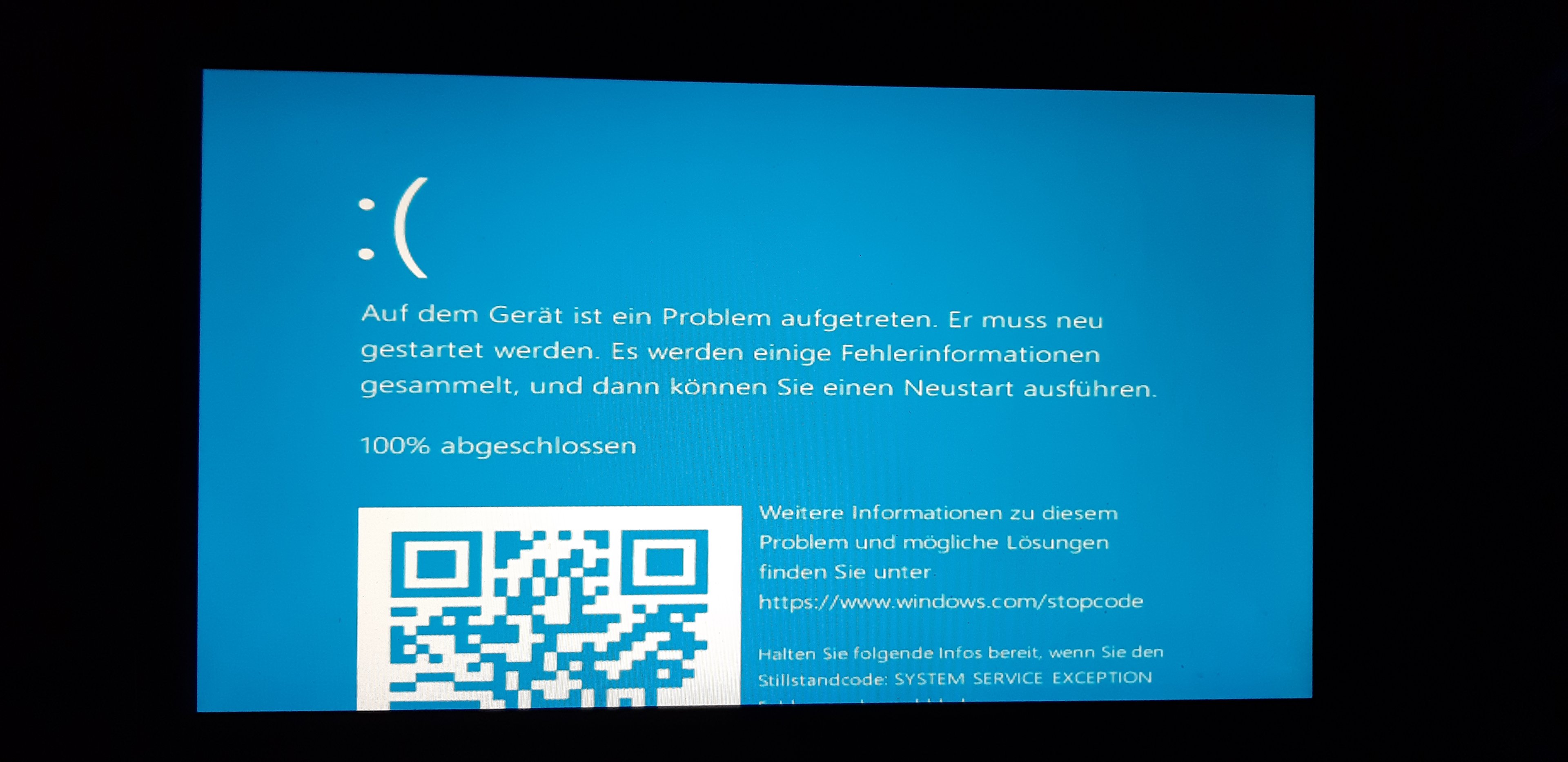

Aloha zusammen!
Ich bekomme den im Titel stehenden BSOD beim raustaben aus Spielen (sind immer andere Spiele).
Das für mich seltsame sind nur folgende Punkte:
1. Die Anzeige vom BSOD ist wie "reingezoomt", da fehlt ein großer Teil (siehe Anhang).
2. Windows ist eigentlich so eingestellt, ein dumb zu erstellen, laut Bluescreenviewer und MMC(Ereignisanzeige) hat es nie einen BSOD gegeben. Nur der kritische Fehler "Kernel-Power ID 41 - 63" mit "Systemneustart ohne ordnungsgemäßes runterfahren".
3. Ich will mich nicht zu weit aus dem Fenster lehnen, aber ich habe erst "spät" auf 21H2 aktualisiert. Würde fasst behaupten, das ich die Probleme habe, seit ich aktualisiert habe...
4. Unabhängig vom BSOD aber mit Bezug auf den ersten Punkt ist mir aufgefallen, wenn ich aus Spielen raustabe, spinnt die Auflösung rum und Taskleiste, Fenster, etc. müssen sich erst von der Größe her anpassen. Was ich komisch finde, da alle Spiele und und die verwendete Desktopauflösung 1920x1080 ist.
Dadurch fehlen mir Informationen, habe ja nur den Bug Check String, aber keine weiteren Parameter oder den evtl. schuldigen Treiber.
Was mir das vernünftige googeln erschwert...
Daher hoffe ich, das einer von euch ne Idee hat.
Ich danke euch!

Ein BSOD wenn ich aus Spielen tabbe…
Der BSOD ist abgeschnitten…
Ergibt für mich unterm Strich eine spinnende GraKa. Ob sie selbst oder perfide das Netzteil wäre zu prüfen.

Hab heute nach der Arbeit, ein wenig übertrieben, absichtlich ständig zwischen Spielen und Browser hin- und hergetabt. BSOD gab es keine mehr, seit dem neuen Grafikkartentreiber. Dafür hat immerhin Medieval Dynasty beim abstürzen ein Fehler rausgehauen: "D3D Device lost". OK, stinkt nach GraKa. Trotzdem wundert mich, das ich oder meine Madame am PC auch stundenlang spielen können, ohne Fehler, etc. Nur wenn man es wagt ALT+TAB zu benutzen...
