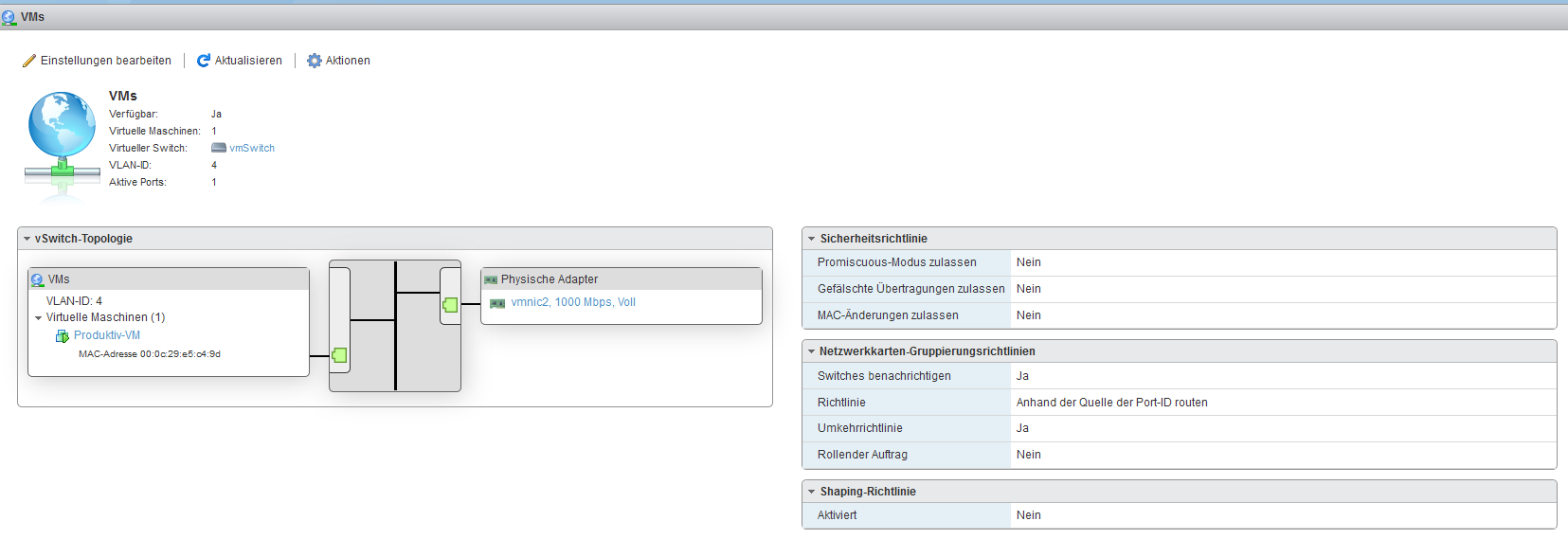

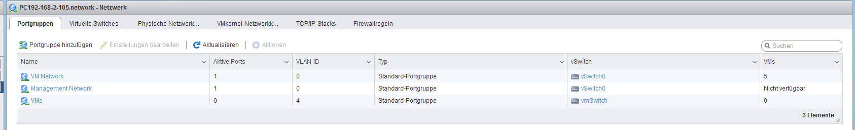

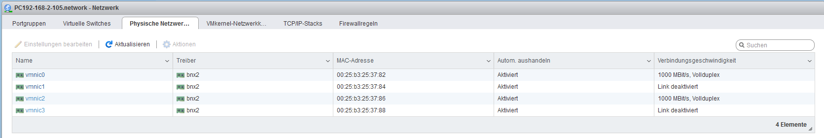

danke für Deine Antwort. Ich habe jetzt in ESXi eine neue Portgruppe, sowie einen neuen virtuellen Switch angelegt.
Allerdings kommt die VM nun nicht mehr ins Internet, da sie keine IP-Konfigurationen mehr bekommt.
Eventuell kannst du mir eine kleine Musteranleitung geben, wenn ich Dir sage, was ich will :D
Mein Hauptnetz ist 192.168.2.X / 255.255.255.0
die VMs sollen in das Netzwerk 192.168.50.X / 255.255.0.0
so sollen die Vms komplett abgeschirmt sein. Die Frage ist nur, wo bekomme ich einen "internen ESXi" DHCP Server her, der dann die neuen IPs vergibt? Oder gibt es so was generell nicht. Wenn es wichtig ist: der Server ist mit 2 Netzwerkkarten angebunden.
Schon mal danke (glaub sowas kommt davon, wenn man auf der Arbeit die ESX-Hosts seinen Kollegen überlässt, aber sich dann zu Hause einen hinstellt :D).

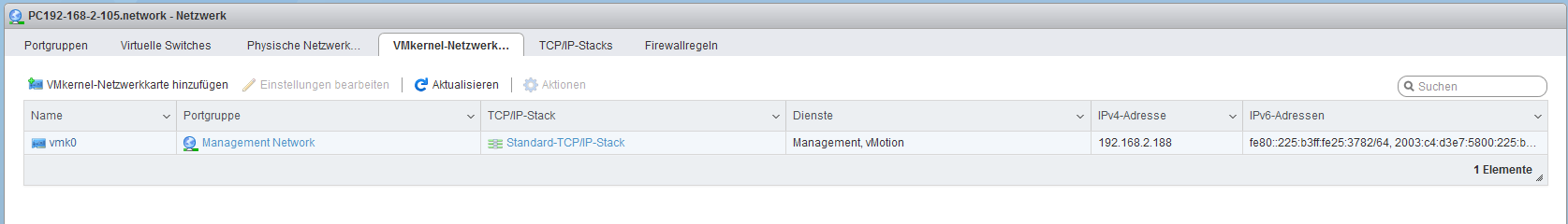

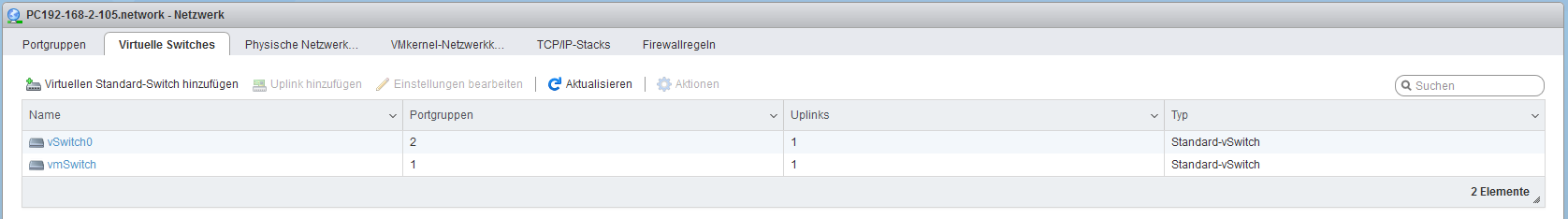

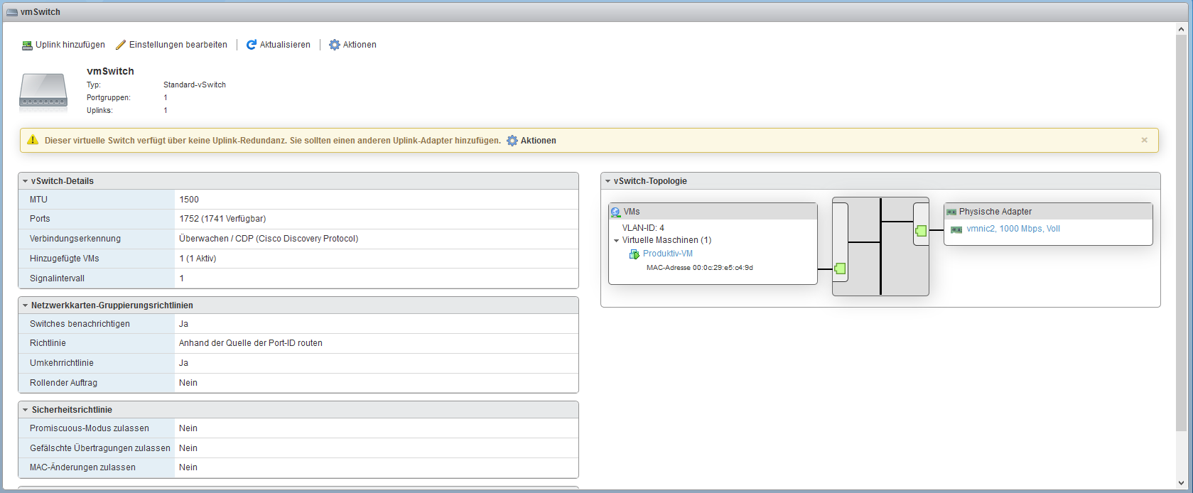

Zeige bitte deine komplette Netzwerk-Config des ESXi. Also ALLE(!) Portgruppen, vSwitche, usw. usf. und hast du einen VLAN-fähigen Switch zuhause? Falls nein: Einfach der Portgruppe ein VLAN zuweisen und dann sollten diese abgekapselt sein. VLANs arbeiten aber idR auf Layer 2, ob und welche IPs du dann in den VLANs vergibst ist dir überlassen und wenn du nicht alles von Hand eintragen willst bleibt dir nur ein DHCP pro VLAN oder ein DHCP-Server, der NICs in jedem VLAN hat oder bei mehreren Switchen und VLANs dann eben einen DHCP helper.

Jein. Ich habe direkt vor dem Server einen Netgear GS105Ev2. Dieser kann zwar V-LANS, aber leider keinn VLAN spezifischen DHCP Server (genauer gesagt gar keinen). Der physikalische Server mit seinen 3 Netzwerkkarten (2 sind normale Netzwerkkarten und eine ist für HPs iLO) ist auch schon in einem eigenen V-LAN. Dies dient aber nur dazu den Server von meinem zweiten Server abzuschotten. Auf die Geräte, die "vor" dem Switch sind, sind aber ja trotzdem weiterhin erreichbar.

Ich habe in dem neu angelegten Switch und Portgruppe VLAN 4 eingetragen. Jedoch bekomme ich dann gar keine Verbindung mehr hin. Weder wenn ich die per Hand eintrage (192er, 172er und 10er IPs probiert) und per DHCP erst recht nicht.

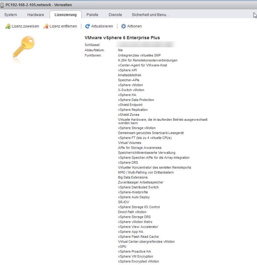

Ich weiß, dass ich eine Lizenz eingetragen habe (siehe Screenshot unten), jedoch weiß ich nicht, wie viele Backups ich da anlegen kann. Kannst Du mir das eventuell noch schnell rüberfunken, wenn du die Lizenzeigenschaften auswendig kennst?

Dass du VMs in der Portgruppe "VMs" nicht siehst ist genau das, was du eingerichtet hast (oder damit angefangen hast). Alle Pakete von VMs an/in dieser Portgruppe bekommen das VLAN Tag 4 gesetzt und verlassen damit dann ggf. auch den vSwitch Richtung Uplink-Port. Dieser ist also mit dem Netgear verbunden. Der Port des Netgear muss in den Fall auf Trunk/tagged stehen damit der Switch weiß, dass hier bereits Pakete mit einem VLAN Tag ankommen. Aber selbst dann müssen auch andere Systeme im VLAN 4 sein, wenn diese mit deiner VM kommunizieren soll. Wenn die Systeme nicht im gleichen VLAN sein sollen brauchst du einen Router, der entsprechend zwischen den VLANs routet.
Ein VLAN trennt einen oder mehrere physische in mehrere logische Switche auf. Du musst dich also im gleichen VLAN befinden da VLANs und Switche eben nur Layer 2 sind. Beim OSI Modell kommt danach in Layer 3 erst die IPs und du brauchst dann einen Router, der zwischen den VLANs/Netzen vermittelt. Selbst wenn du also deinem PC eine IP aus den Systemen in der Portgruppe VLAN 4 bringt es dir nix solange die Layer 2 Config nicht in Ordnung ist.

Dass, was du da vermeintlich als Lizenz hast, ist zu 99,999% nach die Evaluation License, die nach 60 Tagen abläuft oder du hast eine nicht legale Lizenz oder du hast für privates Vergnügen mehrere tausend Euro ausgegeben, was ich doch stark bezweifel. Eine eingetragene Lizenz muss übrigens noch dem ESXi-Host zugewiesen werden und die kostenfreie Lizenz kann nur einen Bruchteil der gelisteten Features. Vergleiche der Editionen findest du z.B. ebenfalls im Netz. u.a. auch im Thomas-Krenn-Wiki und an anderer Stelle im Netz.

Eine kleine Antwort auf deine Lizenzvermutung. Die Aussage, dass es sich um eine illegale cracked-Lizenz handeln könnte weiße ich mit Nachdruck zurück. Die Lizenz ist original von VM-Ware gekauft (und ja, sie war sauteuer). Aber wenn man gescheit arbeiten will, muss man eben mal auf eine Free-Lösung verzichten und ein paar Euro in die Hand nehmen. Habe den kauf bisher auch noch nicht bereut. :)
