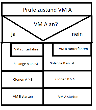

Momentan arbeite ich mit VMware ESXi (wie man im Titel lesen kann). Die Aufgabe ist, dass ich zwei Virtuelle Maschinen clonen muss. Momentan sind Win10_A und Win10_B vorhanden. Ich möchte gerne ein Skript zusammensetzen womit ich Win10_B Ordner erstelle > Win10_A auf Win10_B zu clonen und dann Win10_A zu löschen, damit es zu keiner fehlermeldung kommt. Problem ist, dass ich bei jedem clonen eine neue ID entsteht bei ESXi, somit ist die möglichkeit nicht gegeben, dass ich mit dem Befehl "power.getstate" arbeiten kann.
Wie ist es möglich, dass ich den Klarnamen nutzen kann im Skript? Wie wäre es am besten vorzugehen? Ich habe zur sicherheit noch ein Struktogramm erstellt als überblick was ich vorhabe.
Den momentan code den ich habe ist hier:

naja, was ich vorgescghlagen habe musst du im Script jedes mal ausführen, sprechend etwa so geschrieben:
gib mir id zu VM mit Namen WIN_a
Tests Status ID-a
Und nach dem clonen:
Clone A zu B
gib mir ID zu VM mit Namen Win_b
ID-b start
Momentan ist die ID für Win10_A 47 und WIn10_B 48
