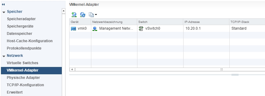

Also ich habe bei mir einen eigenen Switch mit den 2 x 1 gbit Adaptern. In den Eigenschaften dann eine VMKERNEL Verbindung mit der Option "Verwaltungsdatenverkehr" (deutscher VSphere Client).
OK. Das heißt, dein Host hat auch zwei IP-Adressen, korrekt?
Der Host hat eine Management Adresse und eine für das IDRAC (was ja nichts mit dem ESXi zu tun hat).
Welche zwei meinst du denn?
Das halt... Wenn du zwei solcher Adapter hast, brauchst doch zwei IPs?!
Nein ich habe auch nur einen VMKernel Adapter. Diesem sind dann die zwei physikalischen NICs zugewiesen. Ich finde das nur grade nicht im Webclient. Arbeite mehr mit dem Vsphere Client.
Edit:
Scheint da unter Physische Adapter zu sein. Hostnetzwerk hinzufügen und dann den Entsprechenden vSwitch mit dem VMKernel (bei dir 0) wählen. Aber ohne Garantie.
Beim 6.5er gibt's ja nur noch den WebClient ;)
Ich kann dem Management Network keinen weiteren hinzufügen :confused_alt:

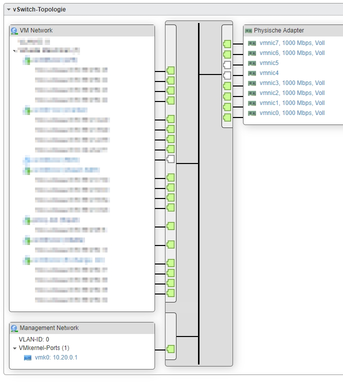

So sieht die Topologie des vSwitch aktuell aus...
Jetzt wäre es doch schön NIC0-3 für's VM Network zu nutzen und NIC4-7 für's Management, oder?
Und am besten noch getrennte vSwitches?!
