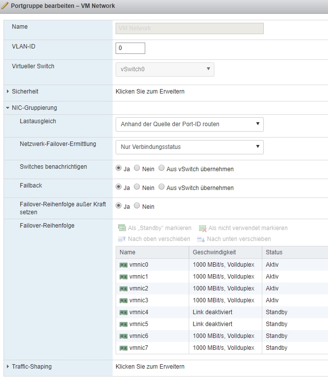

Wie teile ich eigentlich das VM und Mgmt Network auf?
Hab ich doch oben schon geschrieben, du nutzt die Verwendungsreihenfolge der Adapter. Das ist flexibler da im Fehlerfall trotzdem die anderen Schnittstellen übernehmen könnten und du musst nicht gleich zwei physikalische Ports für das Management opfern.
Ich nutze Veeam zum migrieren.(Quickmigrate)
Also quasi in den Eigenschaften der Portgruppen die Failover Reihenfolge anpassen?
Also das Migrieren geht auch einfach mit Boardmitteln, dafür bräuchtest du eigentlich kein Veeam.
Ja korrekt. Du stellst für jede Portgruppe die Failoverreihenfolge so ein das die sich nicht gegenseitig stören können, im Fehlerfall aber trotzdem die anderen Schnittstellen mitnutzen könnten.
Management -> vmnic0 active
VM Network -> vmnic1-vmnic3 active
die anderen jeweils auf Standby

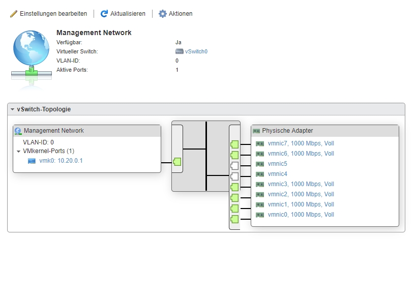

​Blöde Frage: Auf dem Bildchen ist rechts nur ein grüner Anschluss, können da mehrere sein?

@Masamune2: Welche Netzwerke gehören denn da dann angelegt??
wenn du zB vmotion machst dann hast du noch ein vMotion Kernel Netz und dann würde ich einen zweiten grünen Port in deiner Grafik erwarten.
