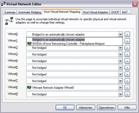

Gehe mal auf Edit/Virtual Network Settings und schau mal da rein (siehe Anhang).
mfg

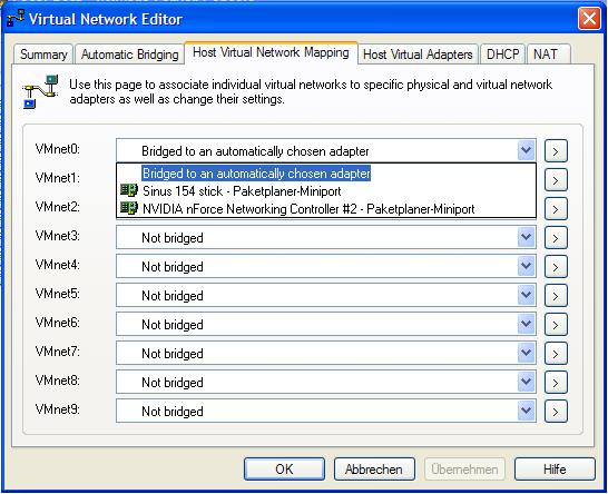

das ist das fenster, mein wlan ist aufgeführt.
bei meinem wlan ist vmware bridge protokol aktiviert.
Das hast du dann ja auf den WLAN Stick eingestellt und nicht auf automatically choosen Adapter, oder?
mfg
der ist auf automatically eingestellt.
wenn ich den auf den wlan stick stelle, geht gar nichts mehr, dh, ich komme mit der vmkiste nicht mal mehr auf den router.
