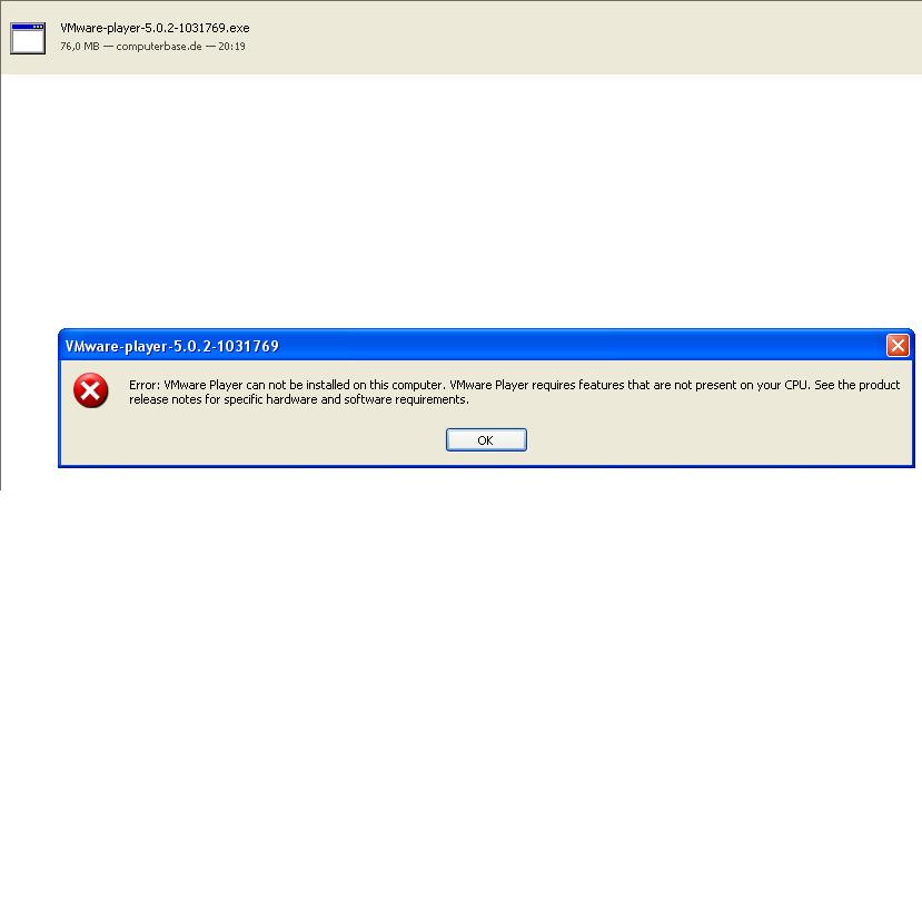

Musste heute bei meinem Rechner eine Neuinstallation von Windows durchführen. Nachdem ich alle Treiber + Windows Updates installiert habe, wollte ich den VMWare Player installieren. Allerdings spuckt dieser mir nur folgende Fehlermeldung aus:
Normalerweise würde ich ja denken, das dies am Computer liegt. Aber auf meinem Laptop habe ich genau das gleiche Problem. Der gleiche Fehler erscheinnt auch bei der Installation auf dem Laptop. Ich führe auf beiden Systemen Windows 7 Professional 64-bit aus. Hat jemand einen Lösungsvorschlag?

Checksum überprüft und ist korrekt. VMWare Player aus CB-Downloadarchiv geladen -> der gleiche Fehler tritt auch hier auf. NET Framework und VC++ ist auch auch auf den Systemen installiert. Programm wurde als Administrator ausgeführt -> gleicher Fehler.
Edit: Vielen Dank für eure Hilfe. Habe das Problem inzwischen gefunden. Mein Antivirus-Programm Avast hat irgendwie die Installation von VMWare verhindert. Avast zeigte überhaupt nichts an, das irgendetwas geblockt wurde. Auch habe ich versucht VMWare bei deaktiviertem Avast zu installieren. Auch wenn er deaktiviert ist tritt der gleiche Fehler auf. Man muss Avast deinstallieren und erst danach kann VMWare installiert werden. Danach habe ich Avast wieder installiert. Ob VMWare nun komplett funktionstüchtig ist werde ich sicher bemerken, wenn ich ein paar VMs installiert habe. Wie es mit zukünftigen Updates von VMWare aussieht weiss ich auch noch nicht. Zumindest weiss ich das Avast Probleme mit VMWare verursacht.
