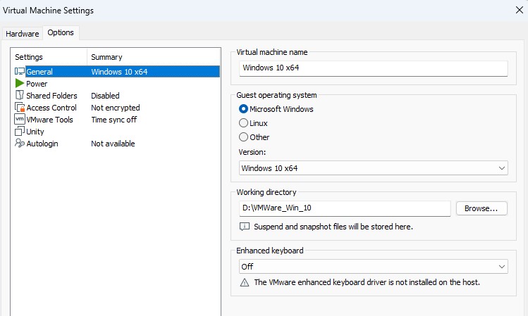

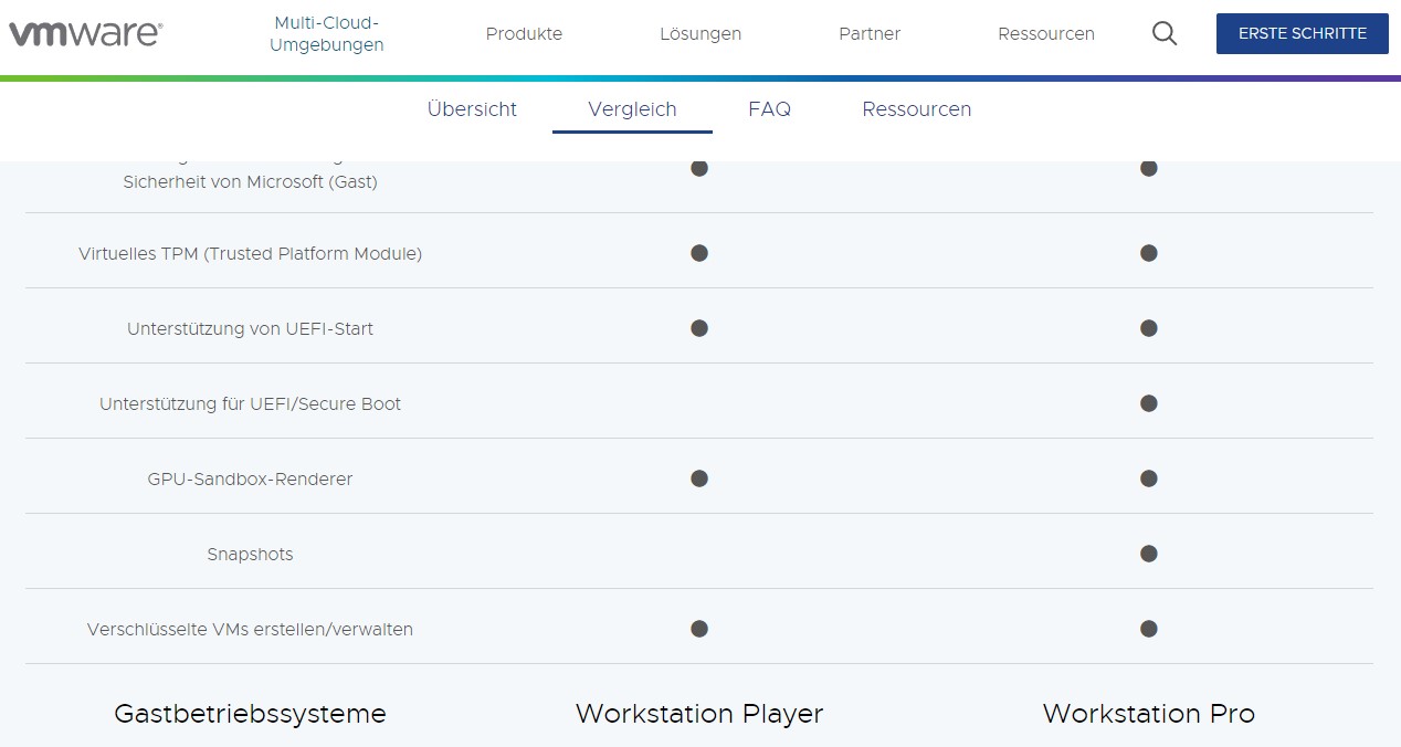

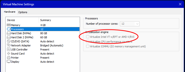

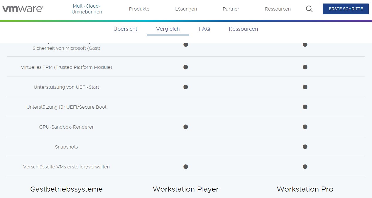

Hier im Video wird genau mein Problem dargestellt. Und die Lösung scheitet, weil ich keine "Advanced Options" habe (wie geschrieben, es ist keine Pro-Version). s.a. den Screenshot von der VMware-Seite.

Und was hat die gezeigte Einstellung damit zu tun?
spinstone schrieb:
Mal eine ganz allgemeine Frage: Sollten VWWare Player (nicht Pro!) und /oder VirtualBox in den neuesten Versionen auf einem WIndows11 Host laufen, der mit Secure Boot installiert ist?
Du sprichst davon, wie das Host-OS installiert ist. Die Einstellung steuert, ob die Gast-VM Secure Boot nutzen kann.
Was ist jetzt Dein Problem genau?

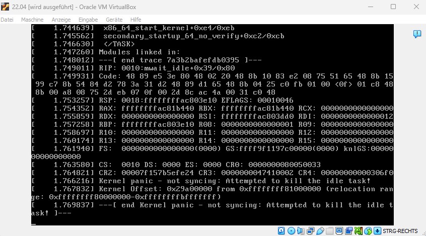

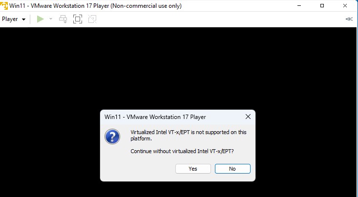

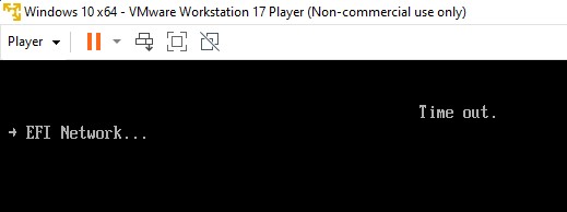

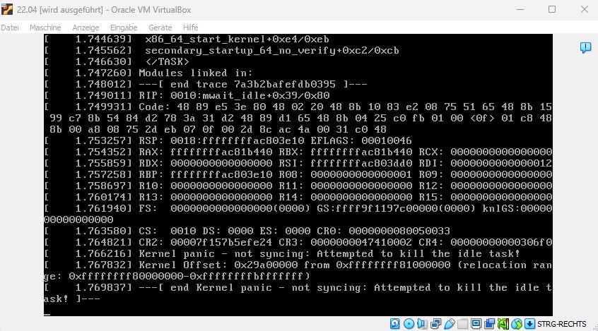

So, nun konkret: Bis jetzt habe ich lediglich Ubuntu 22.04 zur Installation gekriegt auf VMware. Auf VirtualBox scheitern 22.04, 22.10 und Kubuntu. Alle Fehlermeldungen in den Screenshots.

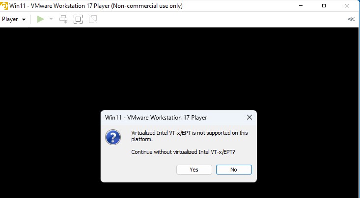

Letzteren Screen hatte ich vor kurzem, als ich auf meinem win10 mal WSL installiert hatte. Anschließend funktionierte die Win11 VM im VMware Player mit selbiger Meldung nicht mehr.
Musste dann WSL wieder deinstallieren.

Nein. Eine *.OVA kann durch beide geoeffnet werden. Bei Doppelklick macht das natuerlich das Proggi was dies als Defaul eingestellt hat. Bei Dir der VMware-Player.
Was Du da im Player startest macht was, wenn Du mit "YES" weiter machst?
Die VM die Du da hast ist vermutlich fuer/mit/auf Intelbasiertem erstellt worden.
Das funktioniert schon parallel mit VMware, allerdings muß man in den Einstellungen der virtuellen Maschine die Virtualisation engine deaktivieren. Siehe auch Bild 3 in Post #11 von @spinstone
Auf den Screenshots sieht man anhand der kleinen grünen Schildkröte, dass Virtualbox im HyperV Modus läuft.
HyperV kann man z.B. sehr bequem über eine Administrator Eingabeaufforderung deaktivieren:
bcdedit /set hypervisorlaunchtype off
Nach einem Reboot sollte die Schildkröte in Virtualbox dann weg sein.

Deinen Befehl ausgeführt ;-) und rebootet - leider kein Erfolg :-(
