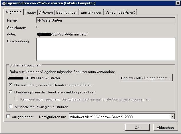

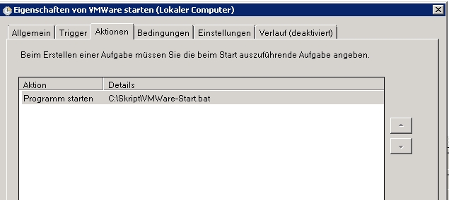

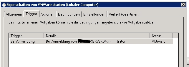

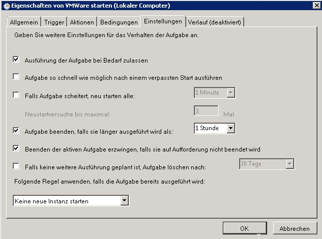

was meinst du da genau mit? Die Batch Datei wird mit einem Geplanten Task ausgeführt (bei Anmeldung des Servers).
Wenn ich die Datei manuell ausführe, wird die VM mit Netzwerk hochgefahren.

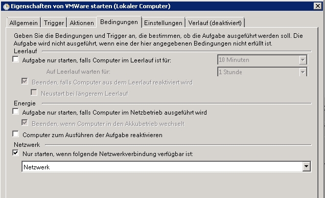

Mit adminrechten? Ist der admin eingetragen unter lokale Ressourcen, das Stapelverarbeitung ausgeführt werden darf? Steht im Task, das dieser erst mit laufendem Netzwerk ausgeführt wird?
Hallo firexs,
ja, der Admin führt den Task ja aus. Ich sehe ja auch, das die VM gestartet wurde, nur eben ohne Netzwerk. Würde ja heißen, dass das Ausführen der Batchdatei funktioniert, aber eben irgendwo noch etwas fehlt.
Wenn ich den Punkt mit dem Netzwerk in den Bedingungen ergänze, wird die Aufgabe nicht mehr ausgeführt.
Da scheint also noch irgendwo ein Problem zu sein...
Ich habe euch ein paar Screenshots vom Task angehangen.

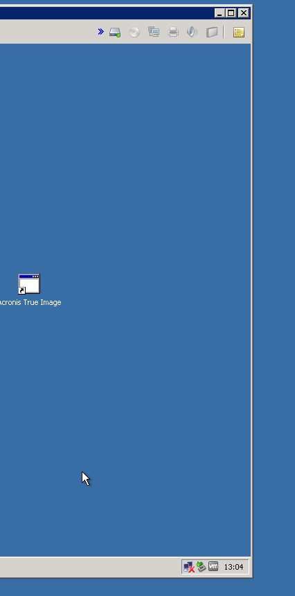

Nehme ich die Bedingung mit dem Netzwerk wieder raus und starte den Server durch, wird die VM wieder gestartet, aber wieder ohne Netzwerk ...
