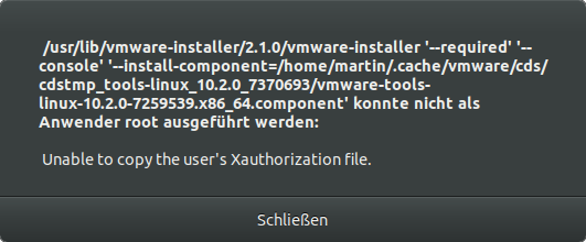

Ich probiere gerade unter Ubuntu 17.10 als Host mit VM Ware Player die Tools für ein Gastsystem gleicher Software zu installieren. Allerdings bekomme ich immer einen Fehler und habe überhaupt keine Ahnung wo ich hier ansetzen könnte. Kann mir jemand helfen? Bin gerade dabei Linux zu erlernen und noch nicht so fit. Danke vorab.

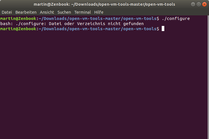

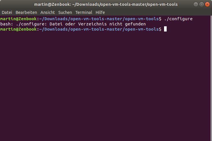

Das Problem ist (aus meiner Sicht heraus), dass ich das mit den open VM Tools nich gebacken bekomme.
Synpatic startet unter Ubuntu in meiner Version nicht - warum weiß ich auch nicht, dazu kenne ich mich zu wenig in Linux aus.
Deswegen hatte ich mich zwischenzeitlich daran versucht das selber zu builden gemäß Anweisungen in der Readme Datei.
Ich habe mir aus dem Hub die Software als ZIP geladen, in einen Ordner entpackt und wollte jetzt im Hauptverzeichnis über das Terminal anfangen die Software zu builden wie es in der Readme beschreiben ist. Das geht aber nicht - warum weiß ich nicht, dazu kenne ich mich auch hier zu wenig aus...
