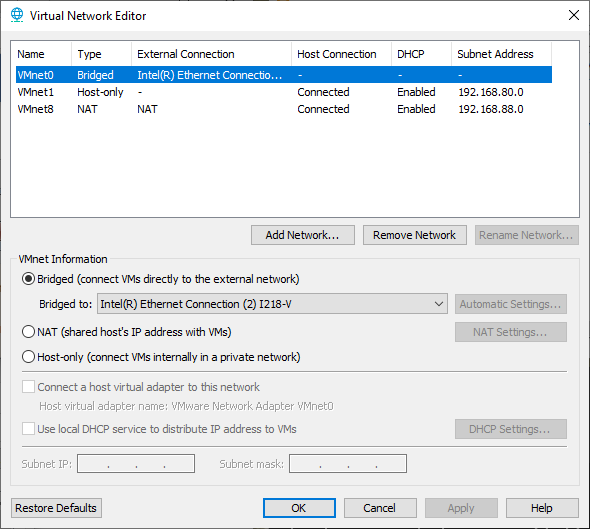

VMnet0 ist auf Bridging konfiguriert:
809293
und wie ich ja bereits geschrieben hatte, ist der Automatismus aus.

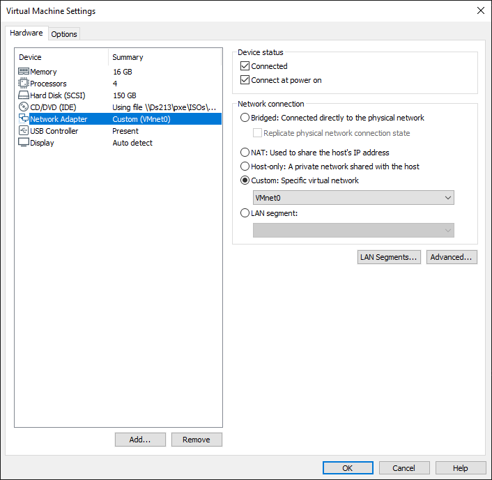

allerdings sieht der Eintrag für VMnet0 in den Custom Settings einer VM NIC bei mir anders aus, da fehlt das "(Bridged)"!
809296
nichtsdestotrotz sollte es ja eigentlich "direkt" mit dem oberen Radio Button (Bridged; Connected…) laufen.

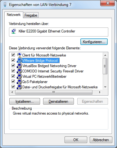

Ist das "Bridge Protocol" bei deiner physischen NIC aktiv?
Geht eine andere Option, zb. NAT?
Hast mal versucht per Hand ein neues Netzwerk mit Bridge zu erstellen?
Wenn VirtualBox parallel installiert ist, das mal entfernen und VMWare allein testen.
ja natürlich...

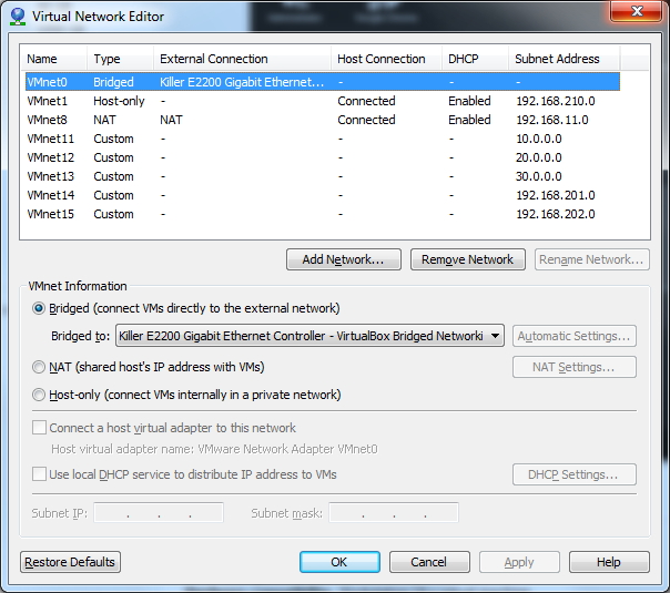

  • VNE (Virtual Network Editor) als non-priviliged-user aufgerufen -> VMnet0 wird GAR NICHT angezeigt!
  • beim Click auf "Change Settings" erschien es dann als Bridged Network
  • neues Netzwerk (zusätzlich) angelegt -> ich habe bei "Bridged to:" nur den VirtualBox Host-Only Adapter zur Auswahl!
  • bestehendes VMnet0 gelöscht und neu angelegt -> ich kann es wieder von automatic auf den phys. NIC setzen
ABER(!!!):
wenn ich jetzt den VNE als StinkeUsr aufrufe, dann zeigt er mir VMnet0 sofort an (war vorher nicht so), allerdings nicht als Bridged Network sondern Type=Custom und 192.168.79.0 subnet!
809405
noch "interessanter" wird es in dem Moment, in dem ich auf "Change Settings" klicke, dann wechselt das Bild auf einmal zur "gewohnten Ansicht":
809406
zwischen den beiden Bildern liegt wirklich nur ein einziger Click auf den markierten Change Settings Button!
und angemerkt ist unten noch, dass der "Apply" Button grau ist, angeblich gibt es also keine Änderungen die angewandt werden könnten.
ich habe das gerade mal auf einem der beiden anderen Rechner nachvollzogen und das lässt sich reproduzieren. Dort habe ich VMnet0 nicht gelöscht, sondern auf HostOnly gesetzt (ansonsten kann ich kein zweites Netz als Bridge konfigurieren).
ansonsten ändert sich mit einem "neuen" VMnet (als Bridge konfiguriert) nix...
