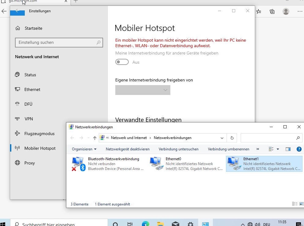

ich habe auf meinem System VMware installiert und eine Virtuelle Machine läuft bereits gut mit Windows 10 Home.
Ich habe nur das Problem, dass leider keine WLAN-Karte gefunden wird und ich mich daher nicht mit dem Internet verbinden kann.
Hätte auch einen WLAN-Stick, der wird jedoch auch nicht erkannt.
Es soll bewusst mit einem anderen Internet verbunden werden als das Host-System.
Vielleicht hilft euch das Bild im Anhang.
Hat jemand eine Idee? Habe leider schon Einiges ausprobiert.

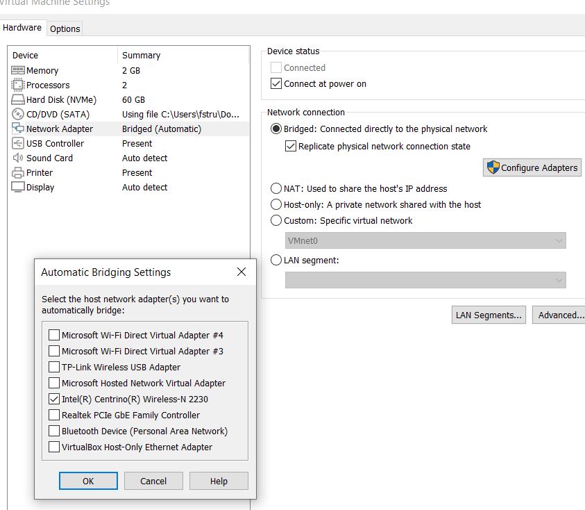

vmnetcfg.exe habe ich bereits in den Installationsordner des Hosts gelegt.
Anbei die Einstellungen auf der VM

Die Network bridge muss zu dem Adapter hergestellt werden, die auch das Host-System als Netzzugang nimmt.
Wenn das hier dieses Intel Centrino ist was da ausgewählt ist, dann passt es.
Das Gastsystem selbst braucht dann natürlich noch eine (eigene) IP-Adresse. Wenn Dein Host-System die über DHCP bezieht, kannst Du das Gastsystem natürlich genauso konfigurieren.
Ist das nicht der Fall, musst Du halt von Hand eine freie IP-Adresse vergeben.

Wenn du den USB-Stick nicht durchreichen willst, sondern über "Bridged" mit der VM verbinden, muss du das entsprechend im "Virtual Network manager" konfigurieren:
https://kb.vmware.com/s/article/1018697
