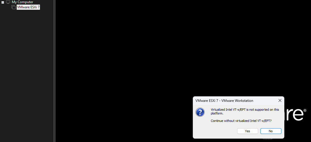

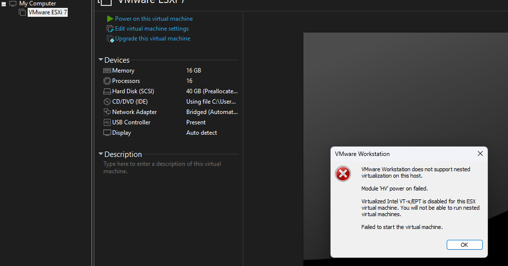

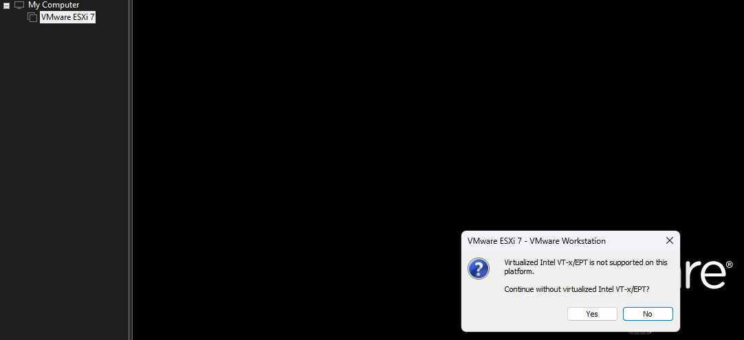

Ich habe den VMware Player installiert und den ISO ESXi 7 hinzugefügt und beim starten kommen diese Fehler : Bilder unten.
Wenn ich unter Settings vmvare ->prozessor->virtualization engine-> den Haken dort rausnehme kann ich schon starten, aber ich will den dort drin lassen.
Denn wenn ich über die ip-adresse von dort meine vms verwalten möchte bzw. vm installieren und oder starten, wird dann verweigert bzw. kommt die Fehlermeldung wie auf dem Bild NeedVT_01.
Habt ihr noch idee oder übersehe ich hier etwas, oder wird das erst gar nicht funktionieren?
Habe den Intel 19 13900k der untesrtützt die ganzen Anforderungen und sollte laut Intel funktionieren.

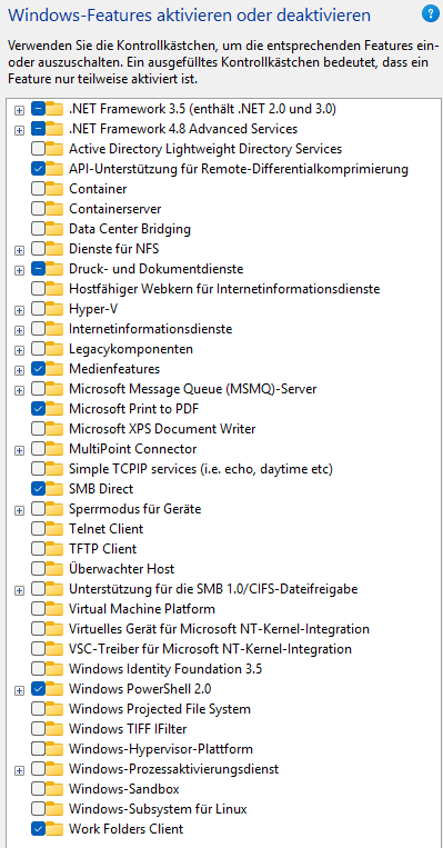

Muss VM-Plattform nicht aktiviert sein?
Reaktionen: aragorn92
Laut Recherche nicht, aber ich werde es mit Plattform mal Probieren.
Edit: Nein, auch das hilft nicht.
Finde es komisch das die Meldung kommt das es nicht Supported wird. Heißt das , das VMvare es allgemein nicht Supported? Wenn nicht, dann wird es nie funktionieren, denn die CPU hat die Technologie und auch im BIOS aktiviert.

Den ESXi kann ich ja installieren wenn ich den Haken unter der Settings ja rasunehme und der ESXi lässt sich installieren und kann die daten verwalten IP-adresse Root passwort usw. Soweit bin ich schon, auch komme ich per ip adresse per webbrowswer rauf, auch kann ich dort vieles einstellen, aber ein VM starten geht nicht, da plopp die Meldung auf mit der oben genannten Probleme.
Subsystem ist deaktiviert sowie deine verlinkung, diese Optionen habe ich alles schon durch, ohne Erfolg.
Irgendwas mache ich falsch oder irgendwas fehlt.

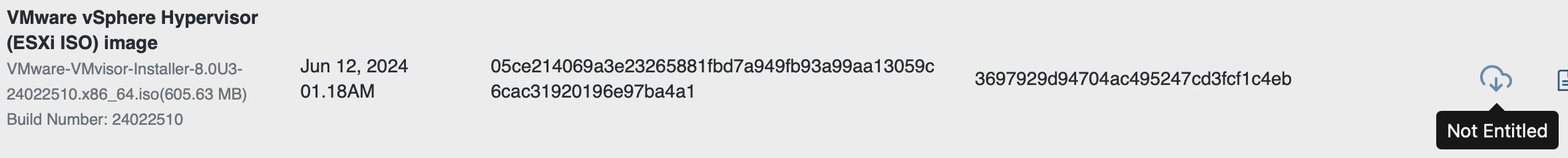

Seit der Broadcom-Übernahme ist VMware als "Heim- und Bastelprodukt" gestorben. Ich würde da keine Zeit mehr investieren.
Jetzt hab ich selbst mal ins Broadcom-Support-Portal geschaut. Den Download zu finden ist kein Problem. Nur darf ich den ohne aktives "Entitlement" nicht herunterladen:
Reaktionen: aragorn92 und JumpingCat
Jupp bei dem ist das der Fall, ick bin den Umweg über die OEM ISOs gegangen und hab mir da eine fürn HPE Proliant gezogen. Hab da aktuell so ne Kiste rumliegen. Aktuell ist da aber nen Citrix drauf am laufen.

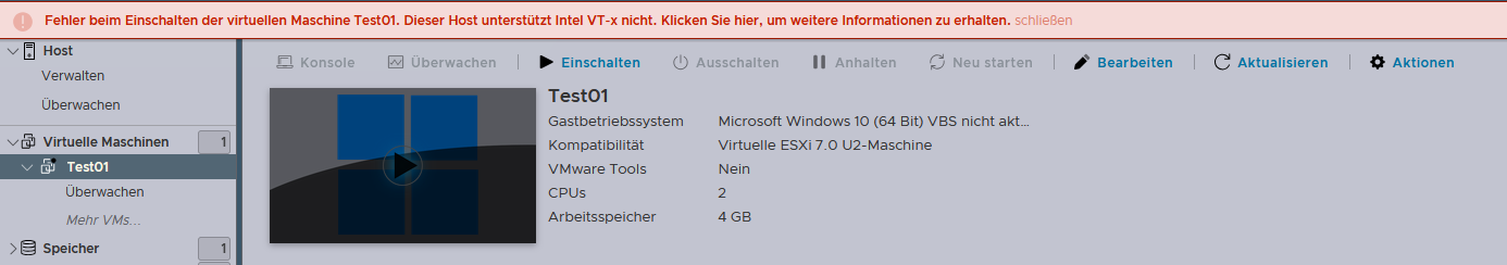

@IchbinbeiCB

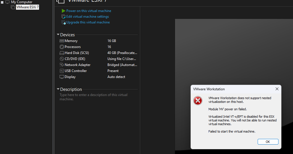

So sieht es dann aus wenn ich versuche eine VM zu staarten:

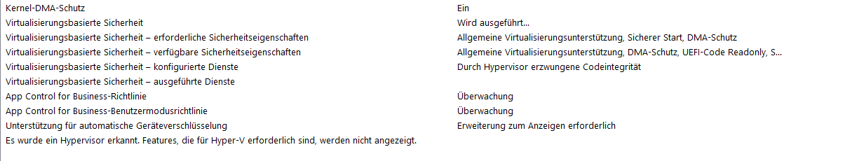

Systeminfo:
Bitte einmal das in Beitrag #14 genannte ausführen. In dem Screenshot ist deutlich zu sehen, dass Hyper-V noch läuft. Dinge wie z.B. Virtualisierungsbasierte Sicherheit nutzen Hyper-V.
Reaktionen: JumpingCat
