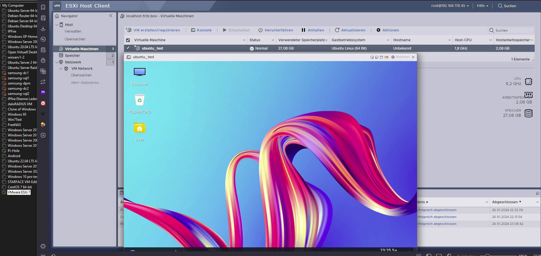

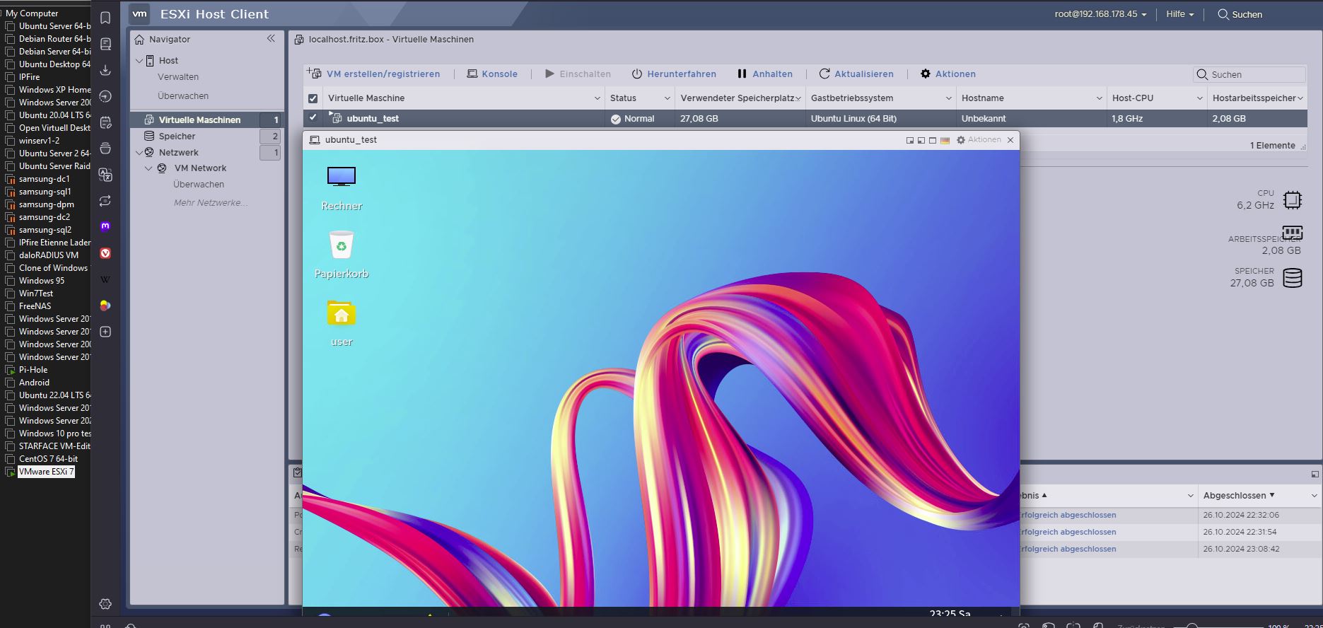

Also ick bin gerade am installieren, nen Import von ner vm welchen ick zuvor in vm ware workstation exportiert hatte, hatte geklappt und lies sich auch ohne Probleme starten/ausführen.
Nen Windows10 lies sich in der ESXi7 nicht einrichten aber da lags am Platzmangel, aktuell bin ich bei nen Ubuntu zu installieren in ner vm. Ist ja vom Platz genügsamer.
Screens reich ick noch nach wenn die install durch ist und die VM läuft.
Ubuntu läuft. Glaub muss meine andern Ubuntu VMs neu machen. Die Oberfläche da ist mir neu aber die Gefällt mir.

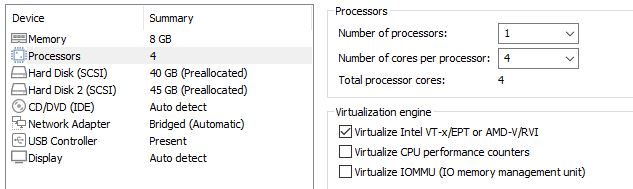

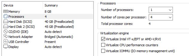

Der war gut, und was für Einstellungen an der VM sollte dies sein? Ich kann nur den Haken wegnehmen das ich es starten kann, aber das ist nicht der Sinn der Sache.
Falls ihr noch irgendwelche VM Einstellungen parat habts, dann bin ich ganz Ohr.

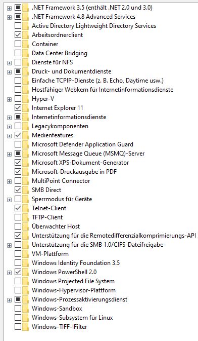

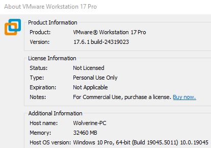

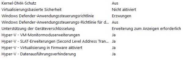

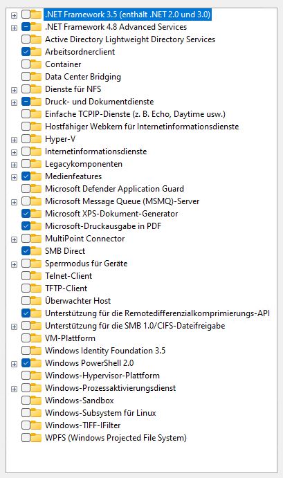

Paar Screens von meinem Win10-System anbei:
2024-10-26_ESXi7_test_11.jpg2024-10-26_ESXi7_test_12.jpg2024-10-26_ESXi7_test_13.jpg2024-10-26_ESXi7_test_14.jpg2024-10-26_ESXi7_test_15_Systeminfo.jpg
Was mir als Unterschied ins Auge gefallen ist, wo ich aber auch nicht 100 Pro sagen kann ob die irgendwo in Verbindung stehen obwohl des beim Punkt Kernel-DMA-Schutz wohl sein könnte zumindest wird dieser mit Intels VT-d in Verbindung erwähnt:
„Wenn Sie keine Möglichkeit haben, den Kernel-DMA-Schutz zu deaktivieren, können Sie die Intel Virtualization Technology for I/O (VT-d) im BIOS auf Deaktiviert setzen. (Die VT-d-Einstellungen finden Sie unter Erweiterte CPU-Einstellungen)”
https://de.minitool.com/nachrichten/kernel-dma-schutz-deaktivieren-windows-11.html
Schau mir das ganze mal auf einem meiner Windows 11 Systeme an.
Gruß
Sascha

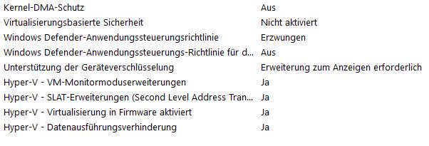

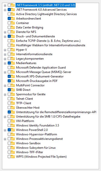

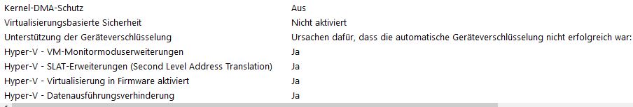

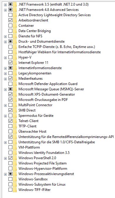

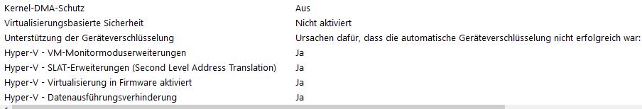

Die folgenden Screens sind von nem Win 11 Sys, bei den Windows-Features sind wir hier näher beieinander und bei den Sysinfos ist bei mir auch bei Win 11 Kernel-DMA-Schutz aus und auch die VBS ist nicht aktiv @Thares Ich teste da auch mal des ganze mit ESXi7 ob des klappt und geb Bescheid oder Versuch VBS und DMA zu aktiveren und mach den Test.
2024-10-27_ESXi7_test_16_Systeminfo_Win11-Sys.jpg2024-10-27_ESXi7_test_17_Win-Features_Win11-Sys.jpg
Abgesehen von anderer Hardware, bin ich da bei Win 11 auf 23H2 letzter Stand Unterwegs und als Virtualisierer SW kommt da VirtualBox zum Einsatz.
Gruß
Sascha

Microsoft Defender Guard hab ich nicht mal auf meinem System oder es ist nicht mal in den Windows Festures zu sehen.

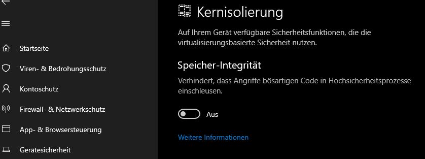

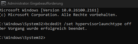

Okay. Nochmal zum gegenprüfen. Du hast
Code:
bcdedit /set hypervisorlaunchtype off
ausgeführt und neu gestartet? Gut!
Dann ruf mal bitte msinfo32 auf und scrolle ganz nach unten. Steht dort "Es wurde ein Hypervisor erkannt." hat das alleinige Abschalten des Hypervisors nicht gereicht. Das betrifft nur Windows 11. Such bitte im Startmenü nach "Kernisolierung" und schalte dann die "Speicher-Integrität" aus. Dann neu starten. Nach dem Neustart nochmals mit msinfo32 gegenprüfen.

Was @Evil E-Lex zuvor geschrieben hat in Bezug auf des Deaktivieren von der "Speicher-Integrität" zielt genau darauf ab diese VBS-Geschichte zu deaktiveren:
"Virtualisierungsbasierte Sicherheit (VBS) nutzt Hardwarevirtualisierung und den Windows* Hypervisor, um eine isolierte virtuelle Umgebung für das Hosten von Sicherheitslösungen zu schaffen und so Schutz vor Schwachstellen im Betriebssystem zu bieten."
"Um VBS zu deaktivieren, öffnen Sie das Startmenü und doppelklicken Sie auf „Einstellungen“, geben Sie „Core Isolation“ ein und klicken Sie auf . In diesem Abschnitt finden Sie die „Speicherintegrität“. Stellen Sie sicher, dass Sie die „Speicherintegrität“ ausschalten und starten Sie dann Ihren PC neu. Danach ist VBS deaktiviert."
Sprich @Evil E-Lex war schneller gewesen. :daumen:

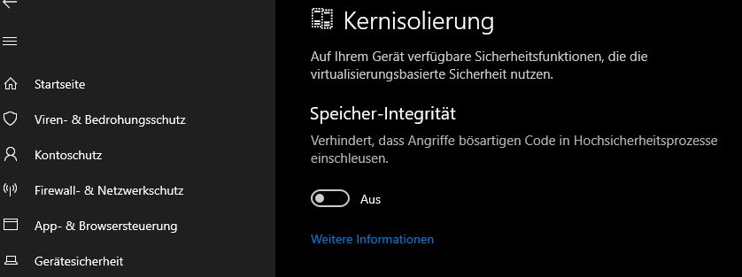

Die ganzen Funktionen habe ich schon längst deaktiviert sprich in meinem Post 1 habe ich aufgelistet was ich so alles deaktiviert habe.
Von Kernisolation bis bcded… bis Security Guard, unter Windows Feature alles deaktiviert was mit Virtualisierung zu tun hat.
Aber VBS - lässt sich nicht ausschalten und läuft weiter .
Habe Win 11, kann sein das es ein Win 11 Problem ist.
