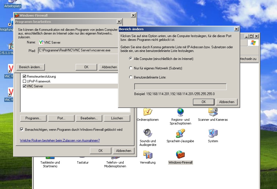

bei XP konnte man doch ganz einfach hier die ip eintragen u somit konnte nur der eine pc durchsteigen.
Da geht's auch. Ist egal an welcher Stelle du das machst. Entweder die Firewall blockt die Anfrage portbasiert (meist 5900) oder anwendungsbasiert (vnc.exe) anhand IP-Adresse bzw. Subnetz direkt, oder die Firewall lässt den Port zwar durch, aber der VNC-Server blockt anhand IP-Adresse bzw. Subnetz.

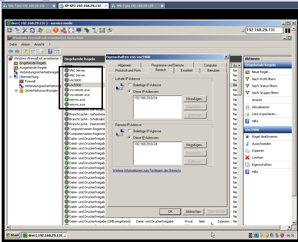

ich spiel mich nun die ganze zeit mit dem VM - Ware ich schaffe es einfach nicht das tatsächlich nur eine bestimmte IP verbinden kann.
obwohl ich jetzt auch die IP festgelegt habe unter lokale IP und Remote IP.
kann sich noch immer jeder IP verbinden :/

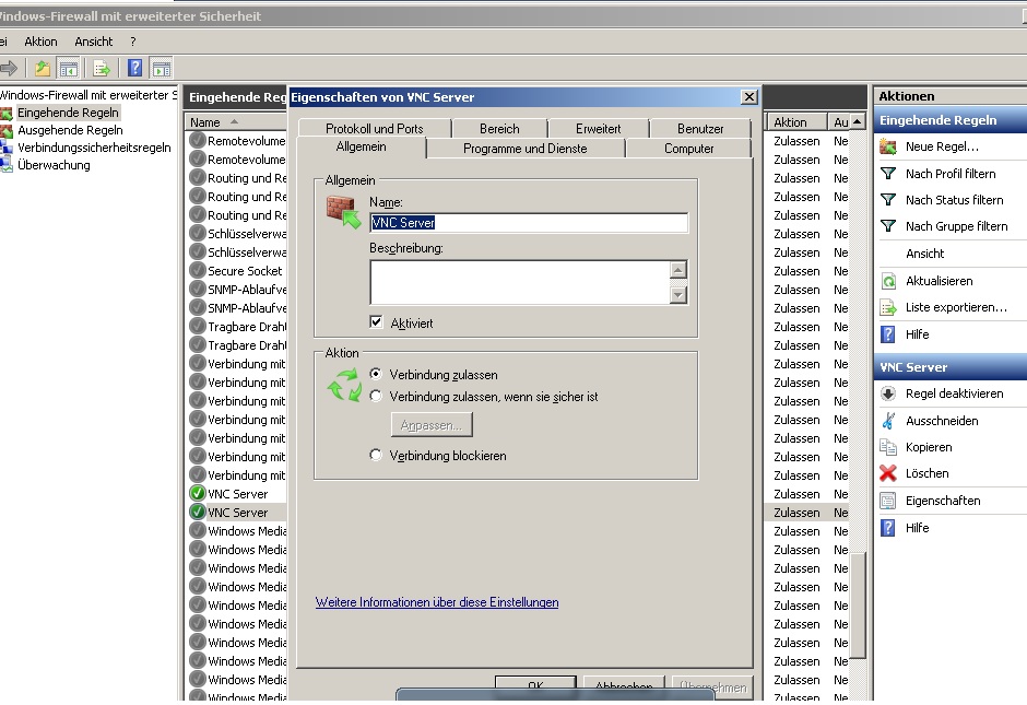

in dem Schwarzen kästchen sind alle eingehende Regeln welches VNC anlegt beim installiere ich habe mal alle bis auf 2 deaktiviert, anscheind funktoniert VNC auch nur mit den 2 regeln.
Die Regel im Screenshot sagt aus:
Auf alle Schnittstellen deren IP in 192.168.29.0/24 liegt dürfen alle Clients mit einer IP in 192.168.29.0/24 verbinden.
Die lokale IP wäre beispielsweise sinnvoll, wenn man mehrere Netzwerkkarten hat, die in getrennten Netzen liegen. Da könnte man angeben, dass nur über die eine Karte zugegriffen werden darf - unabhängig davon 'wer' zugreifen will. Diese Einstellung könnte man ignorieren.
Die remote IP wiederum betrifft die IP der Gegenstelle (besagter 'wer'), die zugreifen will. 192.168.29.0/24 heißt ja alle IPs von 192.168.29.1 - .254. Soll es nur eine sein, wäre es zB 192.168.29.123 /32 bzw die /32 ist ja nur eine andere Schreibweise für die Subnetzmaske 255.255.255.255.
Bei den Optionen des VNC-Servers (wo man zb auch das Passwort festlegt) kann man wie gesagt auch IPs für den Zugriff angeben.

Danke das war es ich wusste nicht dass /32 od /24 diese Bedeutung hat.

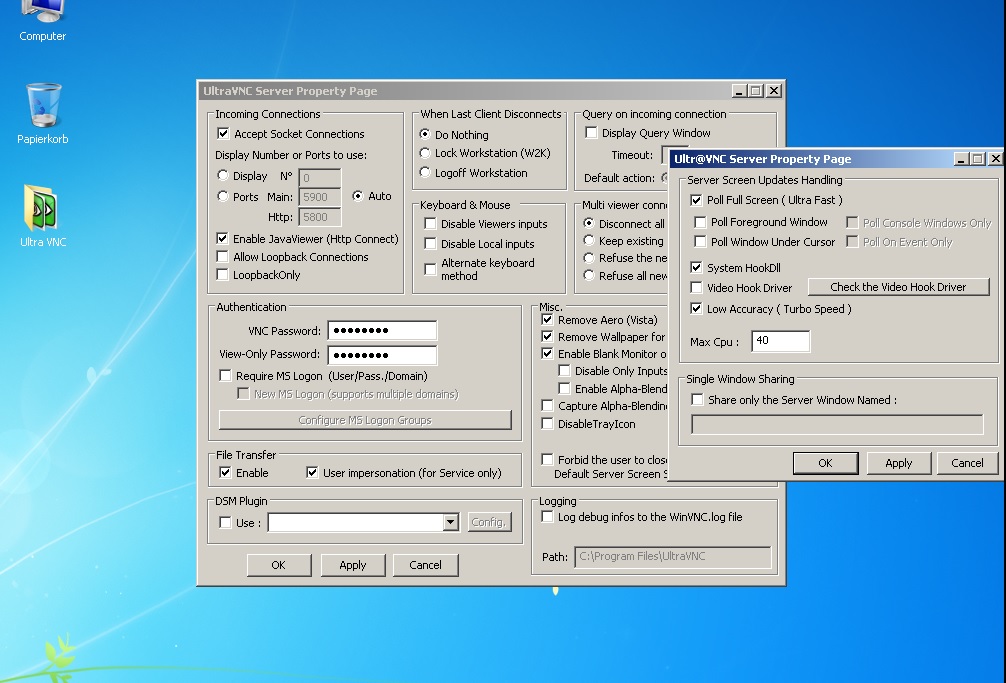

Jedoch kann ich bei meinem VNC keine IP einstellen habe soeben die Einstellungen überprüft.
Mit UltraVNC geht das auch. Du musst dazu allerdings die ultravnc.ini editieren und nach dem Eintrag AuthHosts suchen. Da trägst du dann zB sowas ein:
AuthHosts=-:+192.168
Das bedeutet im Detail:
- => alles blocken
: => Trennzeichen
+192.168 => erlaube alle IPs , die mit 192.168. anfangen.
Weiteres Beispiel:
AuthHosts=-:+192.168.23:+11.22.33.44
Alles blocken, 192.168.23.x erlauben, 11.22.33.44 erlauben (Internet IP, zB statische IP im Büro)
