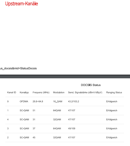

Deine Senderichtung ist weiterhin gestört, scheint wohl als hätten sie den Rückkanalstörer nicht beseitigt bekommen.

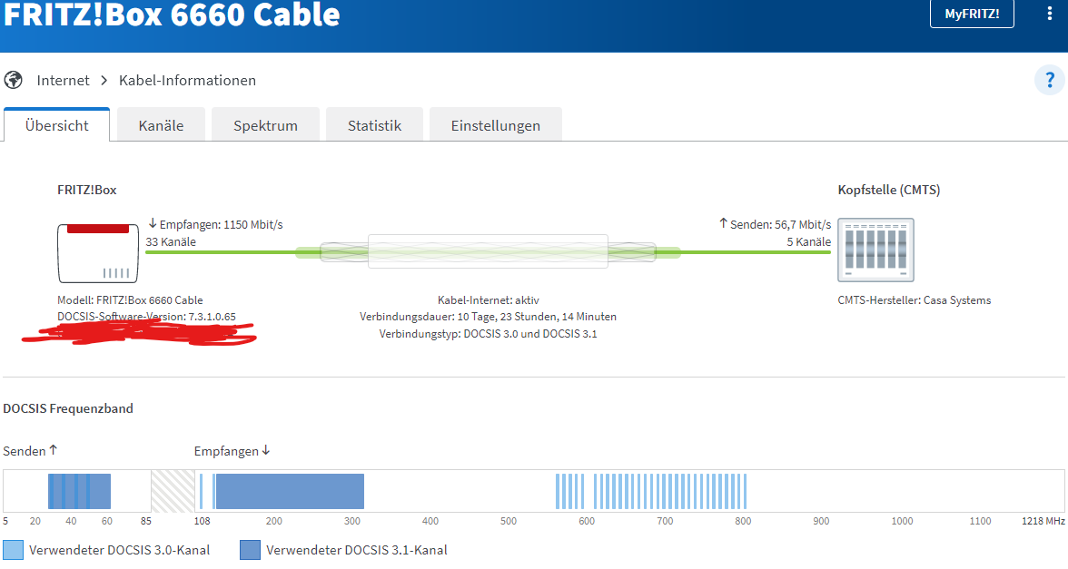

Docsis 3.1 bei der 1000er hat 33 Kanäle.
Deine Rückwegkanäle besitzten die falsche Modulation und der Docsis 3.1. Kanal mit 40 dbmv ist zu schwach.
Warum "dein Internetanschluss keine Docsis 3.1 in Empfangsrichtung unterstützt?" weil nur 500mbit vertrag!

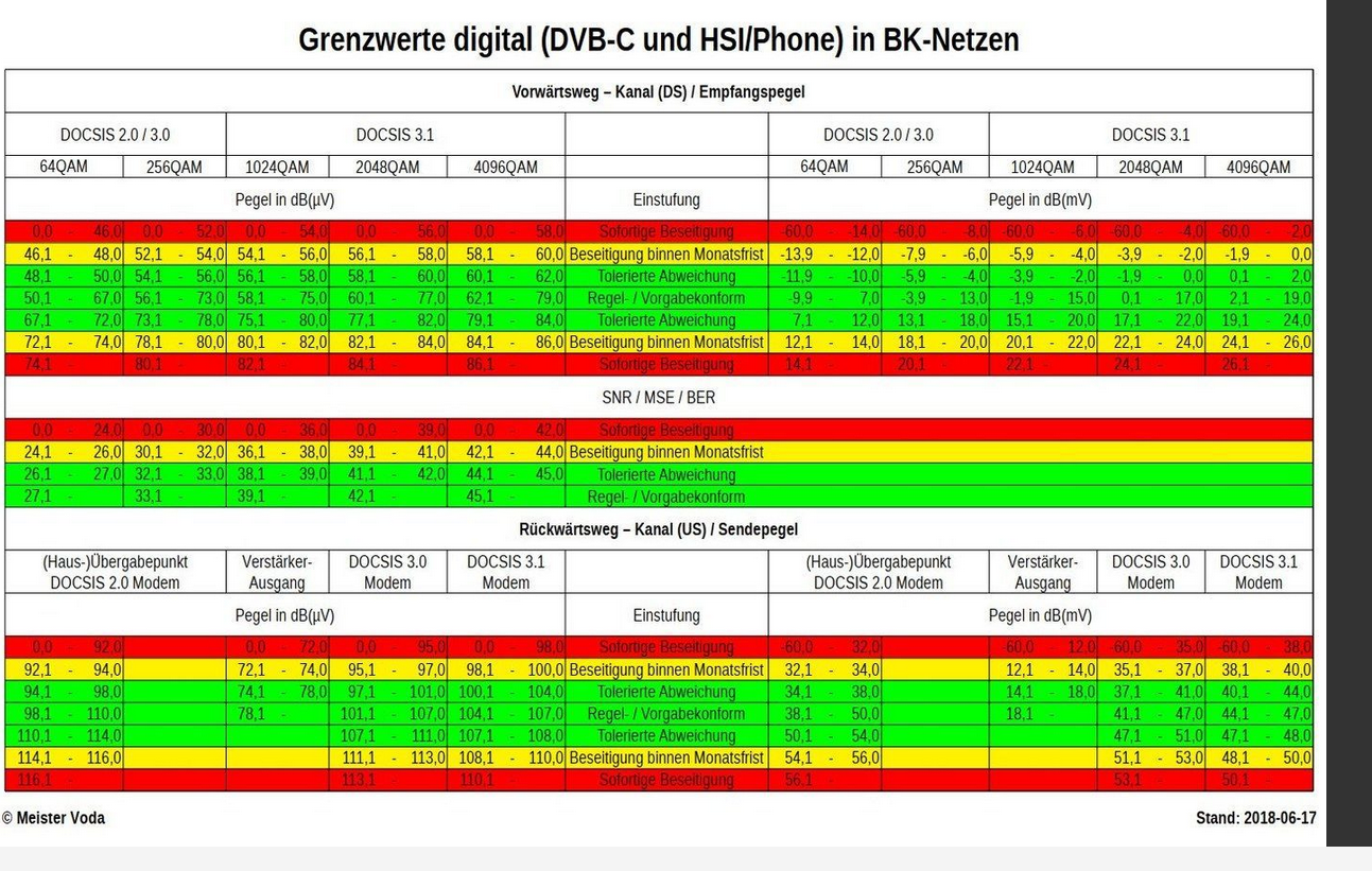

ich hoffe die db Liste ist immer noch aktuell, sonst bitte einer eine neuere Liste posten.

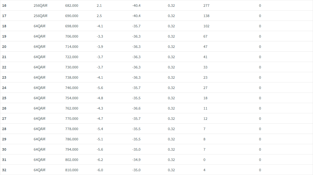

Die db Liste ist von gestern Abend als die 6591 angeschlossen war. Beide Fritzboxen sind auf dem letzten FritzOS. Habe dann ein paar Stunden später die VFS im Bridge Mode angeschlossen und die 6591 über Lan 1 angebunden. Damit ist es wieder "nutzbar" ohne das ich ständig in einen Timeout Laufe.
