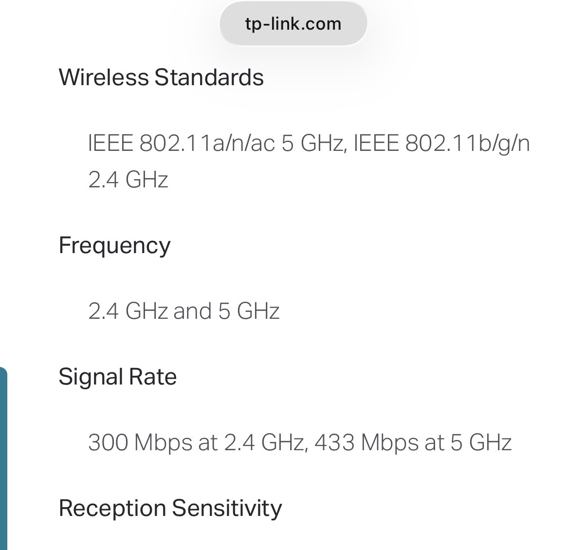

Ganz ehrlich würde ich mir den Archer nicht mehr antun.
Ob die Hardwareversion vor Ort noch aktuelle Firmware bekommt ist eh fraglich. Und die sollte aktuell sein wenn der Archer den Schutz vor dem Bösen des Internets zu stellen hat.
Reaktionen: Alter_Falter und Saphira
Ja, ich würde den mir auch nicht mehr kaufen aber ich hab ihn ja bereits. Müsste also wenn dann viel Geld für eine andere Box ausgeben.
