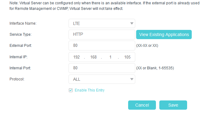

Hallo Leute,
ich habe vor kurzem einen lokalen Webserver bei mir im internen Netz am Laufen und wollte diesen auch extern erreichbar machen.
Normalerweise stelle ich ja im Router ein, dass, wenn eine Anfrage auf Port 80 kommt ( 443 lassen wir mal außer acht ) die Anfrage auf den Webserver weitergeleitet wird ( Regel bei Archer MR200: siehe Screenshot ). Ich komme aber leider nicht drauf..... hab schon semtliche Websites nach einer Lösung durchsucht, aber immer wieder wird gesagt, dass ich mit der WAN Ip draufkommen sollte... ich bin davon ausgegangen, dass die WAN IP die gleich ist, wie wenn man auf z. B. myip.is geht?
Die IP des Routers ist außerdem Dynamisch, aber ich sollte ja trotzdem draufkommen.
Vielen Dank schonmal für eure Hilfe!

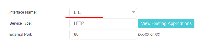

Über LTE?
Das wird nicht funktionieren, du bekommst als Privatkunde bei keinem Anbieter eine von außen erreichbare IPv4 Adresse. Lösung hierfür wäre IPv6 zu nutzen, da brauchst du dann auch kein Forwarding.
Reaktionen: Asghan
Interface LTE. Das ist der Knackpunkt. Du bekommst keine eigene IP im LTE-Netz, die öffentlich erreichbar ist
Reaktionen: Asghan
Im übrigen möchte ich zu Vorsicht raten, wenn man einen Server im heimischen Netzwerk betreibt. Je nachdem was du da öffentlich zugänglich machen willst, kann das im schlimmsten Fall dazu führen, dass binnen kürzester Zeit ein Fremder in deinem Netzwerk ist, weil du evtl. das Webinterface eines Endgeräts, das nie für das www gedacht war, offen ins Netz stellst.
Fernzugriff auf das heimische Netzwerk sollte stets nur via VPN erfolgen. Direkte Portweiterleitungen auf x-beliebige Dienste auf y-beliebigen Endgeräten bergen ein nicht zu unterschätzendes Sicherheitsrisiko.
Im vorliegenden Fall wird das so zwar eh nicht klappen, aber der Plan ist ja offensichtlich bereits im Kopf.
