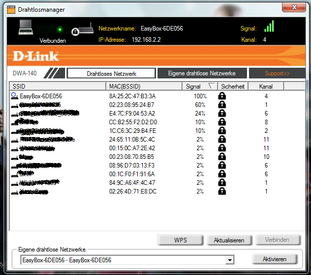

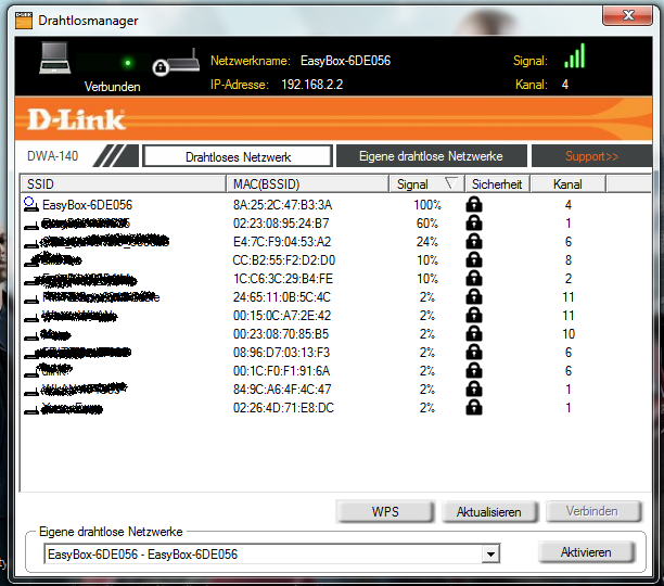

Könnte es am Funkkanal liegen? Habe schon Kanal 13, auf dem niemand ist.
/e:
So siehts ungefähr aus:
Habe nun mal den 4. Kanal ausgewählt, da dieser genau eine Stelle vom nächsten Netzwerk liegt.
Sprich:
3 frei, 4 belegt (ich), 5 frei
Hoffentlich bringt es nun endlich etwas.
War davor auf Funkkanal 13.

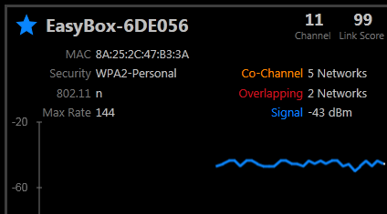

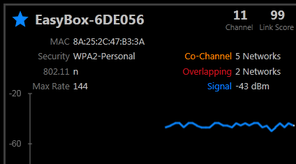

Zunächst einmal, die WLAN Kanäle überlappen und teilen sich Frequenzbereiche (bei Benutzung von bsp. 1-6-11 nicht), Kanal 4 zu nehmen ist also eher sinnfrei, da du gleich mit viel mehreren gleichzeitig funkst.
Hast du nen Smartphone? Benutz mal die App inSSIDer, damit kannst du dein Netz auswählen und es wird dir der beste Kanal vorgeschlagen.
Und was den Tausch angeht, keine Massenstörung der Welt, hat was mit deiner WLAN Verbindung zutun, außer vielleicht wenn die Sonne uns tot strahlt.

Nein, ich verwende kein Smartphone. inSSIDer werde ich mir geschwind runterladen.
Jedoch besteht das Problem nur bei mir. Nur ich fliege aus dem Netzwerk raus, wobei ich nur eine Wand vom Router entfernt bin.
Mittlerweile bin ich vom Tausch auch nicht wirklich überzeugt.
/e:
Was zum Teufel?
--- Screen fehlt plötzlich. Naja, 25 Netzwerke "overlapping". ---
Wie kann ich mit diesem Programm etwas bearbeiten, das mir der beste Kanal zugewiesen wird?
/e²:
Sieht nun besser aus.
Was hat denn "Co-Channel" zu bedeuten? Davor war es nur einer.
/e³:
Super... Problem immernoch da T_T
