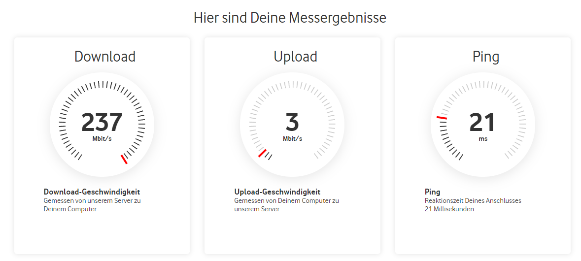

Das kommt hier derzeit an einem Business GBit an und die VF Technik hat mir auch die völlige Überlastung des Netzes bestätigt. Wir gucken mal was das Störungsticket noch zu Tage fördert. Die Windows Netzwerkoptimierung hat jedenfalls nicht geholfen.

Echte Segmentüberlastungen gibt Vodafone tatsächlich zu und bietet teilweise Rabatte oder Sonderkündigungen an. Es gibt dann sinngemäß Hinweise, dass die "Störung" im dritten Quartal behoben wird, oder ähnlich.
