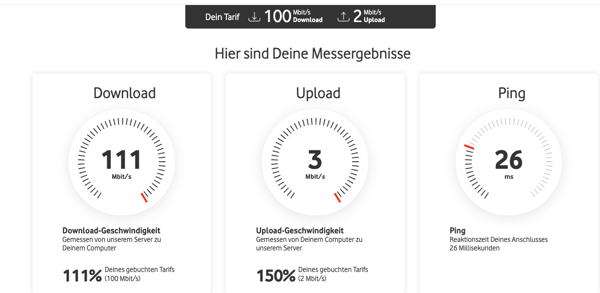

Bin auch extrem zufrieden mit meinem 1 GBit Anschluss, immer volle Geschwindigkeit und zocken ist gar kein Problem.
Gerade getestet:
so pauschal schlecht ist das Netz von Vodafone wohl doch nicht.
Einzig richtige Reaktion von dir wäre: den Support kontaktieren.
jodd2021 schrieb:
Gerade getestet:
3 Mbit/s Upload ist doch ein schlechter Scherz? Das reicht ja wenn überhaupt gerade so um den Download auszulasten.

jodd2021 schrieb:
Ist es nicht, der Vertag (Internet, Telefon und TV mit 100/ 2,5 Mbit/s) ist einfach so.
Ist dann aber noch ein recht alter Vertrag, oder? An 100/6 kann ich mich noch erinnern, aber 100/2 hatte ich jetzt gar nicht mehr auf dem Schirm.

Ca. 2009/10, da war mehr Upload noch richtig teuer oder gar zu bekommen. Und da ich den bis jetzt auch nicht benötigt habe, läuft der eben so weiter.
