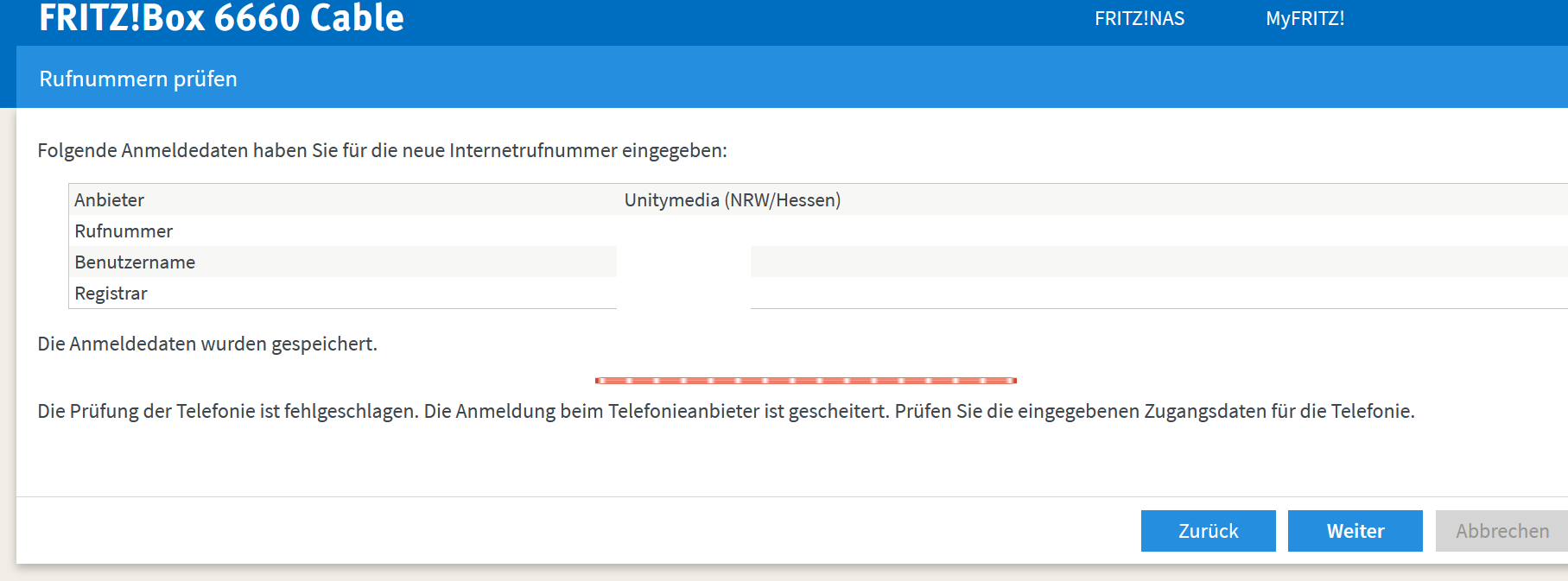

Guten Morgen allerseits,
da ich mit meinem Latein am Ende bin, möchte ich gerne eure Hilfe in Anspruch nehmen.
Die Situation ist folgende: meine Eltern haben bei Vodafone Internet & Phone Cable 100MBit geordert und eine eigene Fritz!Box 6660 Cable angeschlossen. Das Internet funktioniert tadellos, jedoch lässt sich die Telefonie nicht einrichten. Es kommt immer die angehängte Fehlermeldung, obwohl Benutzername, Passwort und Registranummer korrekt eingetragen wurden.
Die Fritz!Box ist bereits seit dem 11.05.2021 registriert und mit der Firmware 7.26 versehen. Vom Strom getrennt war die Box gestern auch, um eine Störung zu beheben. Erneuter Abgleich der CM Mac und Seriennummer.
Was ich bereits versucht habe:
  • unterschiedliche Anbieter zu wählen. Das einzig logische ist jedoch nur "Unitymedia NRW/Hessen)
  • Um Tippfehler zu vermeiden habe ich nicht nur die Daten vom Brief abgetippt, sondern auch die Daten aus dem Vodafone-Konto kopiert
  • Vodafone um Hilfestellung gebeten - vergebens, da es ein Fremdprodukt ist
Nun suche ich nach Lösungsansätzen und möchte euch um Hilfe bitten. Ich kann mir nicht vorstellen, dass es an der Hardware liegt.
Gibt es evtl. etwas was ich übersehen oder nicht bedacht habe?
Vielen Dank und schöne Grüße,
Sebastian

Wo hast du die SIP Daten her? Aus dem Brief oder nochmals im Kundenservice Portal abgeglichen?
SIP-Zugangsdaten habe ich nicht, sondern nur Passwort, Benutzer und Registrar. Kam per Post.
Interessant ist jedoch, dass sich der/die/das Registrar im Brief und im Onlinekonto unterscheiden (ssl31 zu ssl104). Beides funktioniert nicht.

Aber du kannst im Vodafone Kundencenter ja sagen du hast deine SIP-Zugangsdaten verschlampt und hättest gerne neue per email.
Das Thema hatte ich auch gestern. Die Trulla sprach von SIP-Daten die meine Eltern per Post von der Bundesnetzagentur hätte bekommen sollen. Ich sagte Ihr, dass nur der Brief mit der Registranummer angekommen ist. Darauf sagte sie mir die SIP-Daten per Mail zu und was kam an? der Brief als PDF...

so sehen SIP Zugangsdaten aus reden wir vom selben?
Im Brief an meinen Vater sieht das so aus:
Diese Daten werden wohl automatisch von der Box erstellt, an Vodafone übermittelt und dann per Post zugesandt.
Wichtig ist Benutzername und Kennwort. Es ist immer das letzte vergebene Kennwort gültig. Werden die jetzt per Post statt email versendet kann es sein der Kunde ruft an und der freundliche Mitarbeiter sendet die per Post, dauert bis die da sind. Aber gültig ist nur das letzte erstellte. Einem Kunden von mir ist es auch schon passiert das er 2 Tage warten musste bei der Telekom denn die können vom System aus anscheinend nur 3 neue Kennwörter a´ 24h erstellen.
Wurde bestätigt, dass das im Brief aktuell ist. Im Onlinekonto dauert es bis zu 7 Tage ehe das aktualisiert wurde.
Udo Kammer schrieb:
ssl102v4.telefon.unitymedia.de
Interessant. In den Zugangsdaten meines Vaters steht "v4" nicht drin.
