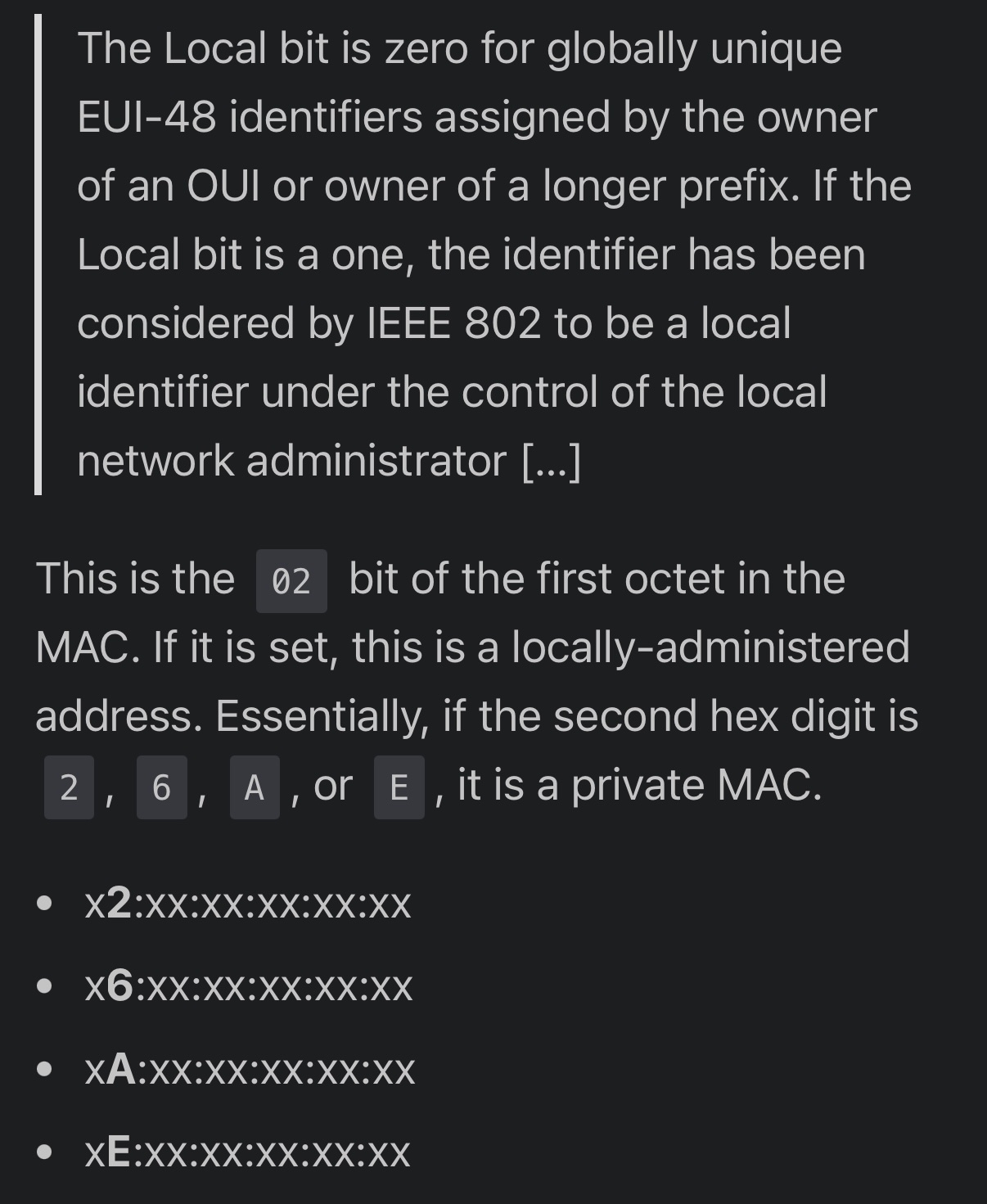

Seine MAC begann mit D6:F2:09. Ist also eine 'wilde' Zahl, da diese offensichtlich keinem Hersteller zugeordnet ist.
Irgendein Telefon oder Tablet was „Private Mac Address“ im WLAN macht.
https://www.oasys.net/fragments/identify-private-macs/
Reaktionen: Engaged, Helmut-H, xexex und 2 andere
Gleiche Frage: Text zu Ende gelesen?

Das es eine private Hardwareadresse ist und somit jeglicher "Hackangriff" so unwahrscheinlich ist, wie das ich morgen im Lotto gewinne.
Es ist schlichtweg nicht so wie der TE behauotet, sondern eines der Geräte die er im Netzwerk hat, hat nutzt sehr wohl eine randomisierte MAC.

Was genau hat er bewiesen?
Das ein Gerät mit Privater MAC einen Passwortwechsel „überlebt“ hat.
Das ist in der Regel kein Gerät was sich nicht im Zugriffsbereich eines Netzwerkbetreibers befindet.
