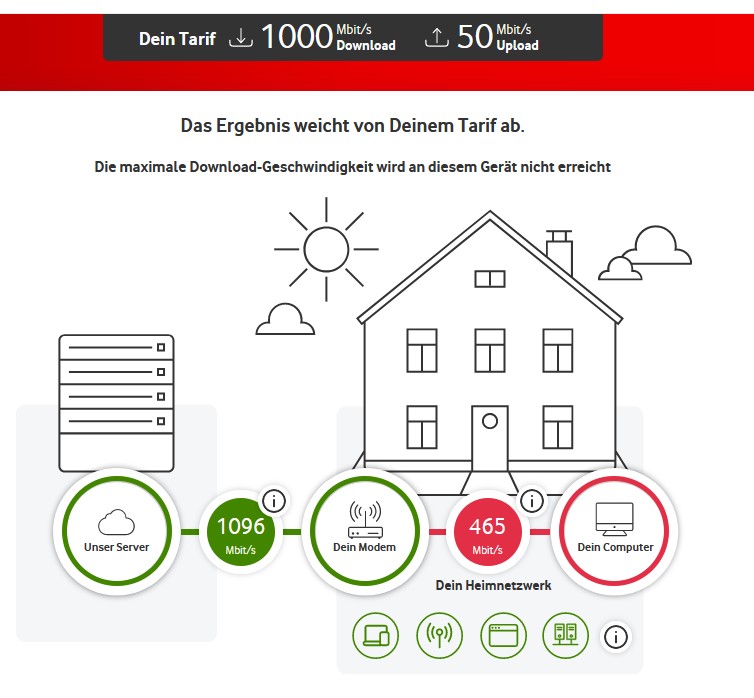

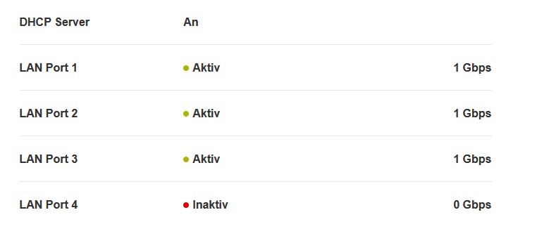

Seit ein Paar Tagen habe ich die Vodafone Station mit einem 1 GB anschluß.
Ich bekomme beim speedtest nur maximal eine verbindung von 480 Mb hin.
Ich habe es mit verschiedenen Cat.7 und ein Cat8.1 Kabel ausprobiert ohne Switch
Mit der Onboard und ner Externen Netzwerkkarte beide von Realtek .
Die Netzwerkkarten habe ich mit dem TCP Optimizer auch schon auf Windows Default gestellt.
Die Vodafone Station habe ich auch schon zurückgesetzt.
mit einem geliehenen Test PC komme ich auf 810 MB auch mit einer Realtek Netzwerkkarte
Mit meinem op5T bekomme ich 643 MB
Welche Möglichkeiten habe ich noch ?

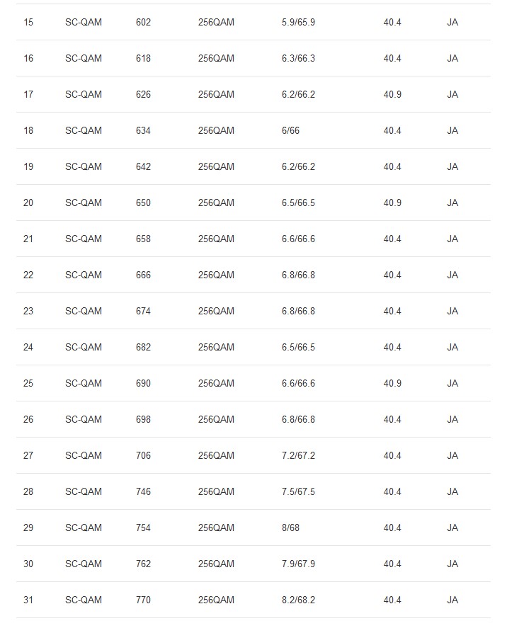

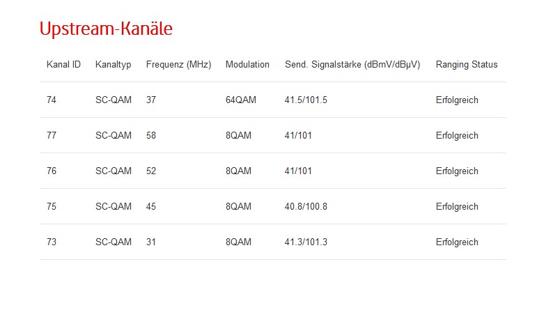

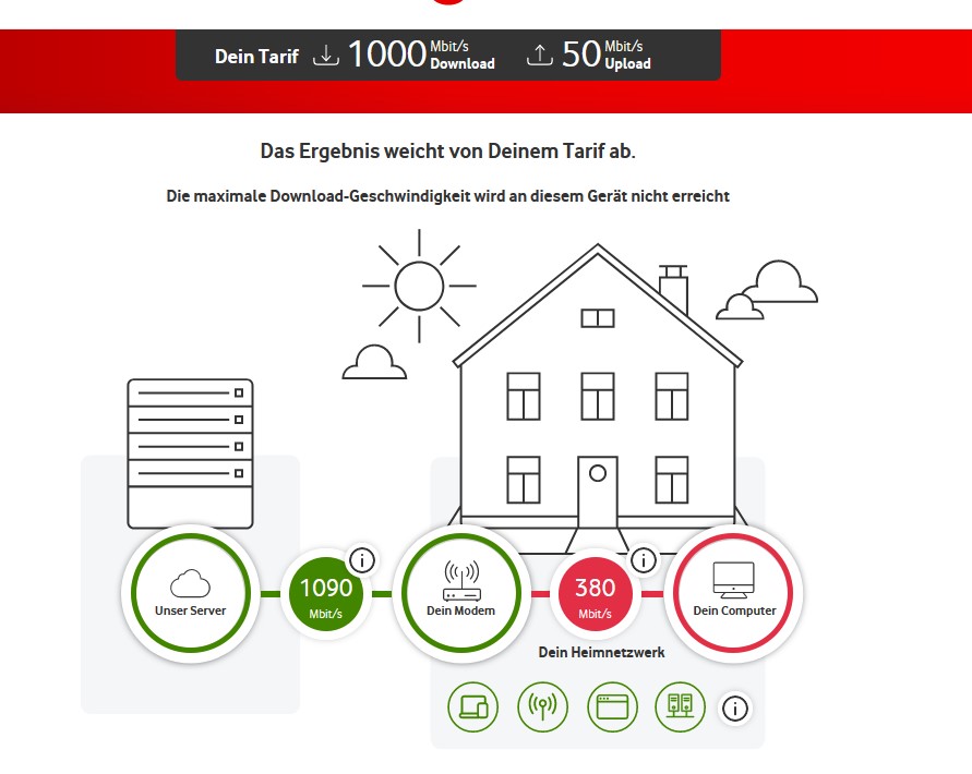

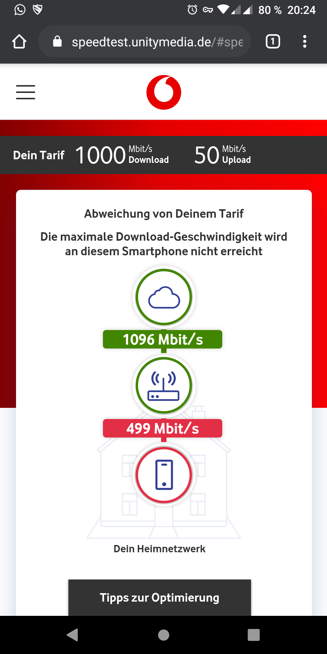

So jetzt vom Handy und vom PC

Tests im WLAN kannst du knicken, auch vom Handy. Wenn dann bitte vom PC aus und dann per vernünftigen Patchkabel ohne DLAN/WLAN/Mesh Kram

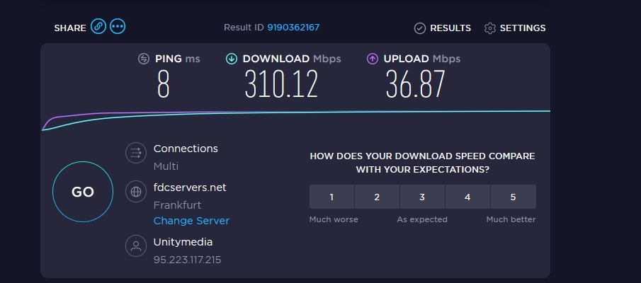

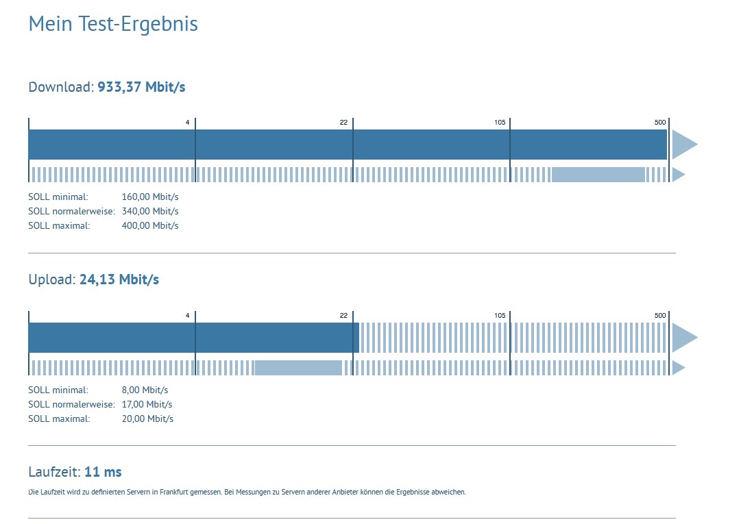

Ich würde mal diesen Test empfehlen weil hier nur gemessen wird wenn man alle Programme und Anwendungen geschlossen haben muß und man einen Zyklus erfassen kann.
https://breitbandmessung.de/
Reaktionen: Dango.
hier das ergebnis
Reaktionen: adius
Passt doch. Was willst Du mehr?

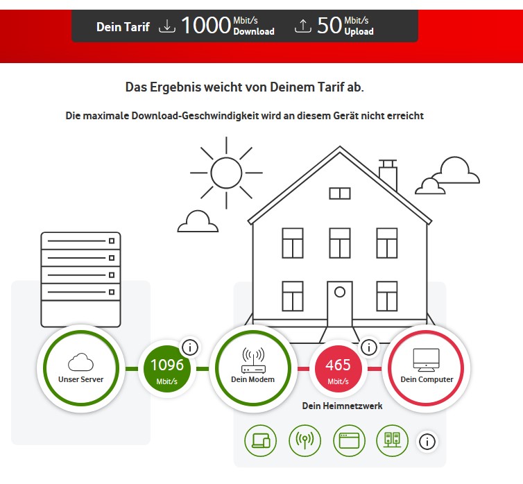

und welche speedtest soll man denn jetzt glauben ?

Das Problem bei Browser Speedtests ist leider, dass diese dank Javascript sehr CPU-lastig sind und von Virenscannern oder ähnlichem Mist gerne mal verfälscht werden. Hast du mal deine CPU Auslastung während der Tests beobachtet, ob evtl. ein einzelner Kern komplett ausgelastet ist? Oder einfach mal einen normalen Download von einem schnellen Server gestartet und getestet wie schnell der läuft?
Humptidumpti schrieb:
Lieber @up.whatever .
Selbst wenn überall per IP abgefragt wird welcher Tarif gebucht ist und dann aus dem Modem oder wirklich aus ner Datenbank abgelesen wird (Es ist ziemlich sicher ne Datenbank da der Vodafone Test garnix anderes kennt als 1096Mbit/s), bringt einem das als User garnix wenn der Knoten total überbucht ist.
Du hast es immer noch nicht verstanden, also erkläre ich es noch einmal ausführlich:
Der gebuchte Tarif wird natürlich aus einer Datenbank ermittelt, sonst könnten die Messwerte ja überhaupt nicht bewertet werden.
Der beim Test als Geschwindigkeit zum Modem angezeigte Wert (deine genannten 1096Mbit/s) kommt nicht(!!!) aus einer Datenbank sondern wird tatsächlich gemessen, indem Daten von einem UM/Vf Server zum Modem geschickt werden und währenddessen beim Modem nachgefragt wird, wie viel davon ankommt. Wenn der Knoten bzw. das Segment überbucht sind, was ja durchaus vorkommt, wird dieser gemessene Wert auch wirklich kleiner sein. Die Tatsache, dass dort in den von dir beschriebenen Fällen immer der gleiche Wert auftaucht, ist ein sicherer Indikator, dass in keinem dieser Fälle eine Überlastung auf DOCSIS Ebene vorliegt. Es kommt also genau das an, was provisioniert wurde.

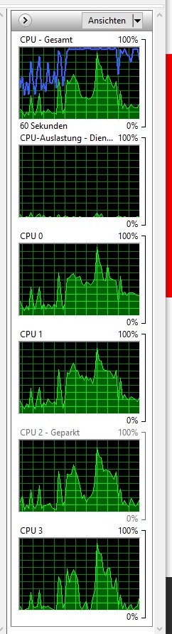

gerade bei dem speedtest von um gemacht.
alle kerne sind zur gleichen zeit bei 100%
Um welche Prozessor handelt es sich denn?
Der Beste Speedtest ist immer noch ein Download von einem schnellen Server.
