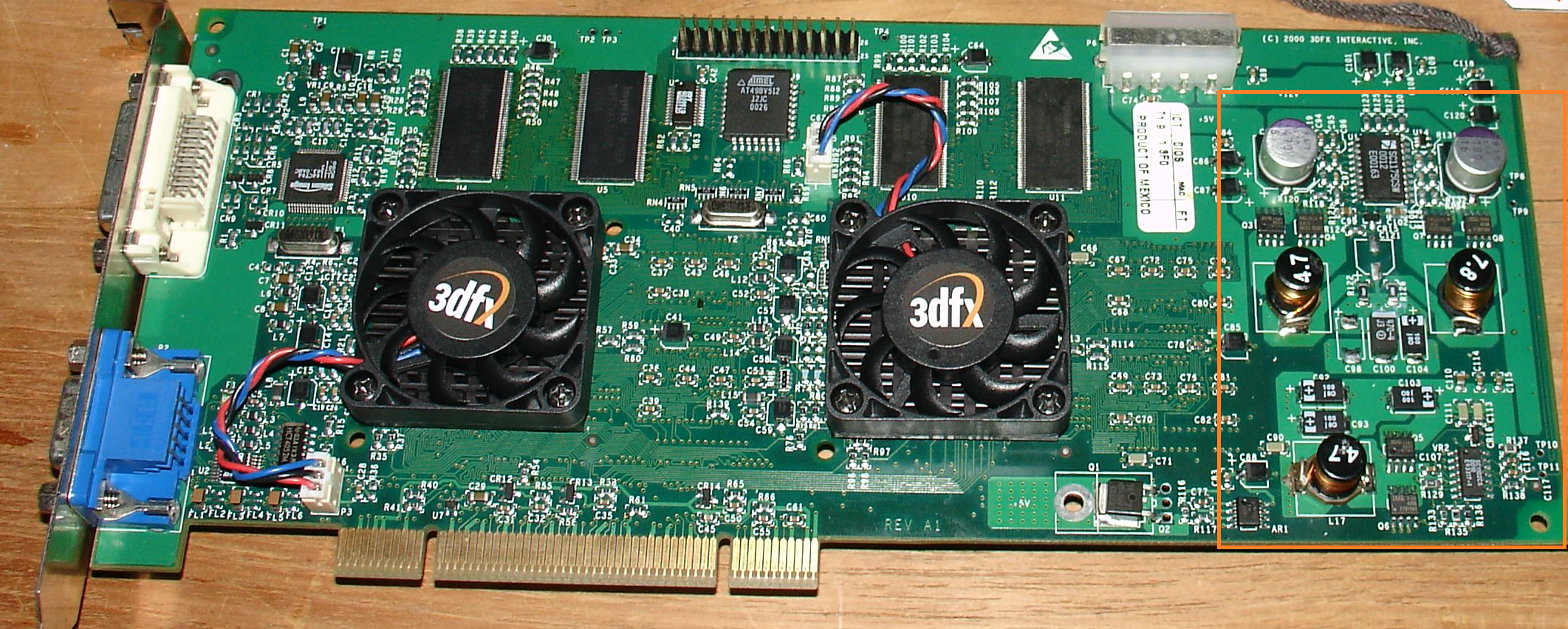

die Karte funktioniert einwandfrei (flash auf win) aber das letzte Drittel des pcb ist leicht nach oben (Perspektive wenn sie liegt) gebogen, seit ich die Graka besitze. Gibt es eine Moeglichkeit das zu beheben?

Solange sie funktioniert würde ich das so lassen, wenn man sie in die andere richtung biegt besteht die gefahr das was kaputt geht.

Kommt durch die Jahre leider, zumeist sind an den gebogenen Stellen weniger Kupferbahnen als an den geraden. Passiert relativ oft bei asymetrischen Platinendesigns. Manuelles zurückbiegen kann zu Spannungsbrüchen führen. Effektiv kann man das durch erhitzen begradigen, was allerdings die Gefahr birgt, dass sich Lötstellen lösen. Also ich würde es bei dem alten Schätzchen lassen.
Das Photo ist nicht von mir, aber den gebogenen Bereich habe i markiert. Ueber welche Temperaturen sprechen wir? Koennte man das mit einem Heißluftfön "reparieren"?

Der Artikel behandelt neue Boards aus der Produktion und ja diese kann man durch Erwärmung und Druck wieder begradigen. Allerdings würde ich bei so einer alten Karte kein Risiko eingehen. Wie beschrieben, können sich Lötstellen daduch lösen.

Keine Ahnung, wie Du darauf kommst. Die Seite beschreibt die Behandlung von unbestückten Platinen nach der Fertigung. Das kann man nicht auf eine 20 Jahre alte bestückte Platine so übertragen. Lass das Ding in Ruhe.

@GrumpyCat: Ok, wenn das Risiko zu hoch ist, lass ich es sein, aber das nervt mich schon seit Jahren und ich moechte das Problem loesen. Die abgeplatzten Halterungen der Spulen stoeren mich dagegen null. :p
PS: Wie gesagt, alte hardware, deshalb wuerde ich die gerne reparieren. Gibt es da einen machbaren Weg? Handwerkliches Geschick und Mittel (grenzwertig) sind vorhanden.

wenn die karte funktioniert, würde ich experimente aller art unterlassen.

Wenn es dazu nur ein wenig Temperatur und Geschick bedarf ist das ok. :) Fuer mich als Laien ist das auch nicht ganz so klar ersichtlich warum Kupferbahnen brechen sollen wenn sie erhitzt und verformt werden.... Wird denn das pcb "weich" wenn man es erwaermt? Und ja, ab welcher Temp? Fuer den Aufbau investiere ich gerne meine Zeit.
Nicht ersichtlich? Klebste zuhause mehrere dünne Streifen Alufolie fest und straff auf dicke Pappe, machst das warm, biegst dann dran rum und schaust mal, was so passiert. Ist grob mit einer Platine vergleichbar, nur dass bei letzterer noch weitere aufgelötete Elemente dann am Kupfer herumzerren.

This. Genauer braucht man es nicht beschreiben. Nein, ich habe nicht beruflich mit PCBs zu tun, besitze aber ein gewisses Verständnis für Physik, Elektrotechnik und Thermodynamik. Lass bloß die Finger davon, wenn sie im aktuellen Zustand einwandfrei funktioniert. Du hast exakt drei Möglichkeiten:
1. Sie verbauen und benutzen wie sie ist
2. So im Regal platzieren, dass man die Biegung nicht oder nur bei genauer Betrachtung überhaupt erkennt
3. Verkaufen und ne andere Mac-V5 kaufen :)

Hab eine Radeon 9500 die wie eine Banane aussah, eine ganze Zeitlang (2 Jahre) hab ich sie mit einem leichten Gewicht (Bücher) wieder etwas gerader bekommen, bei meiner war sie über das ganze PCB gebogen was es einfacher gemacht hat, (finde gerade das Bild dazu nicht, wurde aber hier im Forum schon mal abgelichtet, irgendwo 🤷🏻‍♂️) mittlerweile ist sie aber so wie sie ist eingelagert, da ich sie wieder verwenden kann wenn ich denn wollte und das reicht mir. Bei deiner Voodoo würd ich das allerdings nicht machen, würde sie dabei kaputt gehen könnte ich nicht mehr in den Spiegel schauen. Also machen kann man es und es würde gehen, fügt man dem leichten Druck noch etwas Wärme zu geht es sicher schneller aber ob es das dann Wert ist?
