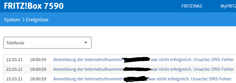

Folgendes Problem: Ich habe ein UniFi USG als Router und würde gerne dahinter eine FritzBox 7590 einbinden, welche ausschließlich für die VoIP Telefonie zuständig ist.
Zum Hintergrund: Ich habe einen FTTH Internetanschluss. Es kommt Glasfaser bis ins Haus und wird durch einen ONT zu elektrischem Signal umgewandelt. Wenn ich dahinter die FritzBox anschließe, funktioniert alles. Die Verbindung zum Internet wie auch die Telefonie über VoIP wird aufgebaut und funktioniert einwandfrei. Wenn ich hinter die FritzBox aber den USG anschließe habe ich doppeltes NAT und leider verfügt die FritzBox 7590 im Gegensatz zu den Kabelboxen über keinen Bridge-Mode. Also habe ich den USG direkt hinter den ONT angeschlossen. Die Internetverbindung über den PPPoe-Zugang funktioniert einwandfrei. Die FritzBox habe ich in den IP-Client Modus geschaltet und über den LAN1 Port der FritzBox mit einem Switch aus dem UniFi Netzwerk verbunden. Die FritzBox hat über DHCP eine IP vom USG bekommen und ist auch im Netzwerk erreichbar. Sie nutzt auch die Internetverbindung mit, sodass über LAN wie auch WLAN der FritzBox das Internet ganz normal funktioniert. Nur die VoIP Telefonie bleibt grau und kann nicht registriert werden bzw. funktioniert einfach nicht. In den Ereignissen der FritzBox steht, dass die Anmeldung der Internetrufnummer nicht erfolgreich war und die Ursache ein DNS-Fehler ist.

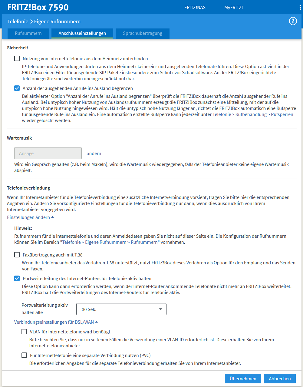

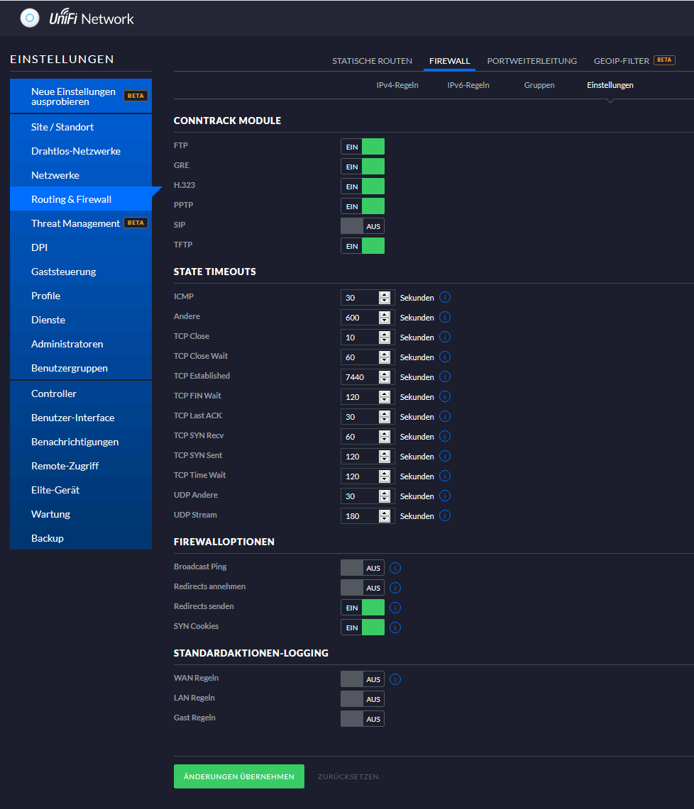

Folgende Einstellungen habe ich schon vorgenommen:
FritzBox:
- Anschlusseinstellungen -> Portweiterleitung des Internet-Routers für Telefonie aktiv halten (30 Sek.)
USG:
- Firewall: SIP deaktiviert
- Portfreigaben: SIP (5060, UDP), RTP (7077, UDP) [Stehen in der FritzBox unter Diagnose -> Sicherheit]
Ich weiß leider absolut nicht, woran es noch liegen könnte. Ich hoffe hier kann mir jemand weiterhelfen :)
TheCadillacMan schrieb:
Welcher Internet-/Telefonie-Anbieter ist das?
Wurde der FritzBox ein korrekter DNS-Server zugewiesen (sieht man im Online-Monitor)?
Ist ein lokaler Anbieter...Bitel.
Ja der DNS-Server ist auf automatisch gestellt bzw. die FritzBox ist ja eh nur IP-Client und somit routet sie ja nicht. Der DNS-Server auf dem USG ist auch auf Standard gestellt bzw. kein anderer eingetragen.

Hab gerade wenig Zeit, aber eventuell lässt sich das Problem an dieser Stelle am einfachsten lösen. Ich kenne mich mit dem USG leider nur sehr bedingt aus und weiß nicht ob im Controller mittlerweile eine offizielle Option für NAT am WAN eingebaut wurde, aber als Workaround lässt sich das NAT über die config.gateway.json deaktivieren.
Ansonsten kann man auch mit DoppelNAT im Zweifelsfalle einfach "lokale WAN-IP" (=IP aus Fritzbox-Subnetz) des USG in der Fritzbox als exposed host konfigureieren. Damit wird sozusagen eine "alles weiterleiten" Portweiterleitung eingerichtet und das USG wird zur Firewall für das lokale Netzwerk dahinter, die Fritzbox selbst lässt alles durch. Besser wäre es natürlich, wenn man statt exposed host auch in der Fritzbox nur die wirklich notwendigen Ports an das USG weiterleitet, so hätte man quasi doppelte Firewall-Wirkung.
Wenn man das über das USG mit dem VLAN machen möchte, müsste man am WAN-Interface das besagte VLAN einrichten und von dort an die Fritzbox als IP-Client weiterleiten. Ein fertiges Setup habe ich dafür nicht, aber ich meine, dass es dafür bereits Anleitungen im Netz gibt, aber speziell für VLAN 7 bei Telekom Entertain für das TV. Das würde prinzipiell genauso laufen, nur eben mit dem 2222er VLAN und statt einem Entertain-Receiver eben die Fritzbox mit SIP. Eventuell schubst diese Anleitung für Entertain mit VLAN7 ja in die richtige Richtung (die IGMP-Geschichten kann man dabei ignorieren, geht nur um den VLAN-Part). Mehr kann ich vielleicht morgen dazu schreiben, bin jetzt erstmal weg.

Wenn du die FritzBox als IP-Client hinter die "USG hängst, dann hast du ja eine TK-Anlage (FritzBox) hinter einem NAT.
Für dieses Szenario gibt es von Firma "AVM" extra einen Artikel:
https://avm.de/service/fritzbox/fri...t-FRITZ-Box-uber-anderen-Router-telefonieren/
1. Maßnahme, die genannt wird:
-> STUN-Server des Anbieters in der Konfiguration der SIP-Accounts eintragen
Damit die FritzBox mit dem eingerichteten STUN-Server "sprechen" kann, muss in der Firewall der "USG" für die FritzBox der UDP-Port 3478 in Richtung "Internet" freigeschaltet sein. Mit Hilfe des STUN-Servers kann die FritzBox herausfinden, über welche öffentliche IP-Adresse samt (UDP)-Port sie raustelefoniert und kann diese Informationen dann dem SIP-Server übermitteln.
2. Maßnahme, die genannt wird:
-> Portweiterleitungen für SIP + RTP-Portrange zur IP-Adresse der FritzBox in der "USG" einrichten
In Sachen "VoIP" kann ich nur mit obigen selbst recherchierten Informationen weiterhelfen,
bin da selbst auch kein Experte. Einfach mal obige Tipps ausprobieren und schauen, ob dein Problem damit behoben werden kann.
