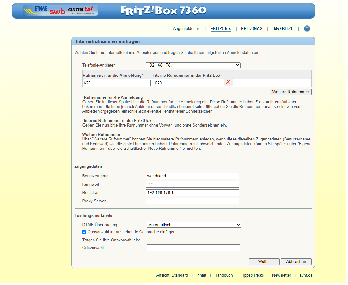

ich habe ein Problem mit meiner aktuellen FritzBox Konfiguration.
Ich habe als Router eine FritzBox 7590 und im Anbau als IP Client eine FritzBox 7360 EWE Edition.
Nun wollte ich die 7360 auch für Telefonie nutzen und dachte, dass das mit dieser Anleitung https://at.avm.de/service/supportan...lefonieren-ueber-andere-FRITZ-Box-einrichten/

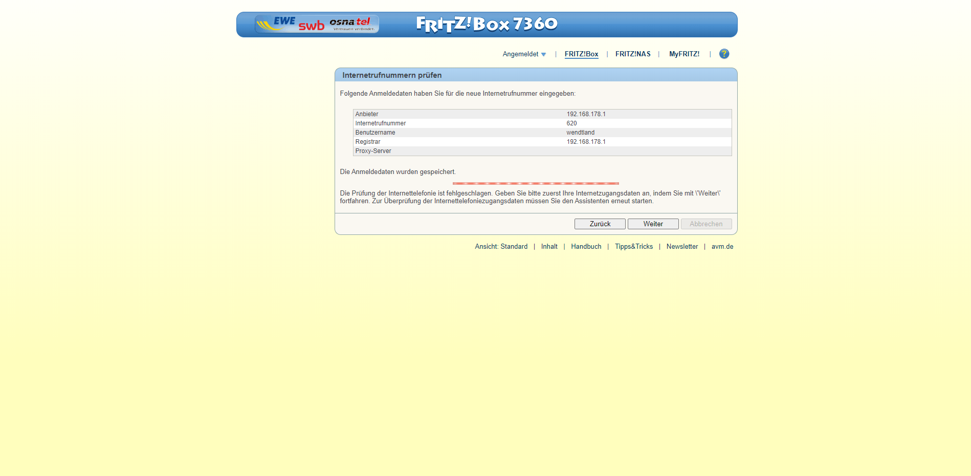

super funktioniert, allerdings bekomme ich nach genauem befolgen der Anleitung an der FritzBox 7360 immer die Fehlermeldung, dass die Prüfung der Internettelefonie fehlgeschlagen ist.
Ich glaube ich hab die Anleitung jetzt schon 5mal komplett durchgeführt, immer mit demselben Ergebnis.

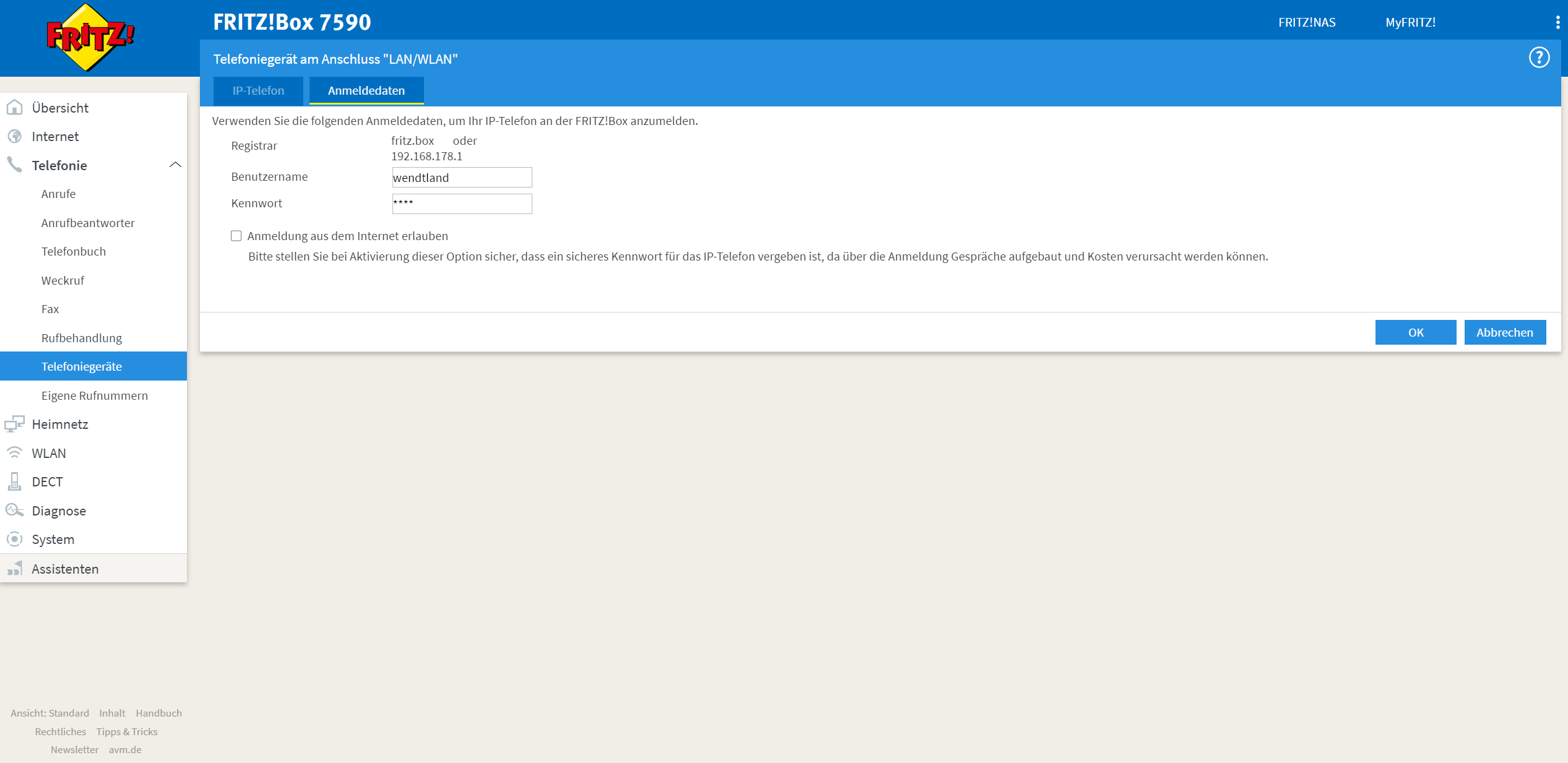

Die Rufnummer für die Anmeldung ist bei der 7590 auch die 620.

Die Anleitung bei AVM existiert leider nicht mehr. Allerdings hättest Du wegen der FRITZ!Box 7590 sowohl den Benutzernamen als auch die Internetrufnummer auf „wendtland“ setzen müssen. Dieses 620 und so weiter gilt seit FRITZ!OS 7 leider nicht mehr.
