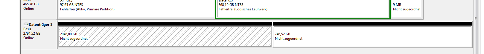

ich hatte eine 3 TB Platte extern über eine Docking Station angeschlossen und so auf dieser meine Daten gesichert.
Nun wollte ich mein System neu aufsetzen, habe Win 7 auf eine neue Systemplatte installiert und wollte die 3 TB Platte einfach als interne Platte ohne Formatierung einbinden. Hatte gelesen, dass es geht, nur wurde die Platte nicht erkannt, auch die Aktivierung über die Festplattenverwaltung hat nicht geholfen - im Gegenteil: die Platte funktioniert weder als interne (was sie ja noch nie hat), noch kann ich jetzt über Docking Station auf sie zugreifen - sie wird einfach nicht mehr gefunden - ich sehe sie nur noch über die Festplattenverwaltung.
Es scheint, als ob es die Datenzuordnungstabelle zerlegt hat, für mich jedoch ohne ersichtlichen Grund.
Gibt es eine Chance, an die Daten der Platte ranzukommen, ohne aufwändige Daten-Wiederherstellung?

Zeig uns doch mal was die Datenträgerverwaltung anzeigt?
hast du der Platte einen Laufwerksbuchstaben zugewiesen?
War die Docking-Station via USB angeschlossen, Falls ja könnte es ein Problem mit der 4k-Sektor-Emulation sein, dann kannst du die Platte nicht einfach intern anschließen ...
Klar, sieht so aus:
- Kann Laufwerksbuchstaben nur über "Neues einfaches Volumen" vergeben, also sprich ich muss es dann formatieren - oder geht das dann auch ohne? Also ich möchte mit der Platte möglichst nicht experimentieren..
- habe die Platte momentan wieder über die ICY 2 bay Docking Station, also über USB angeschlossen
