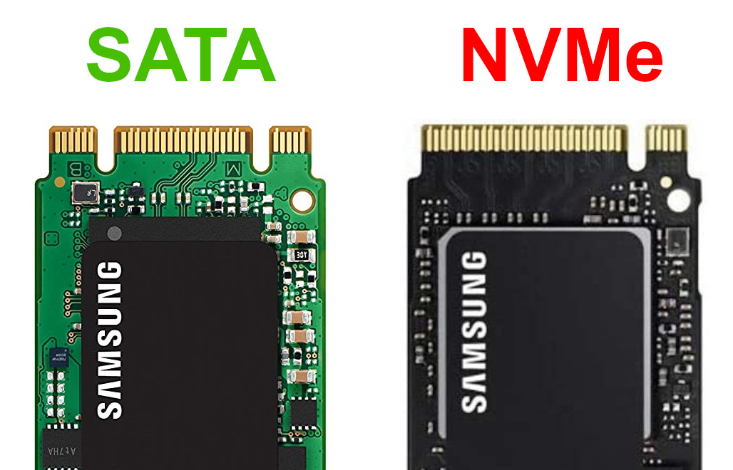

Jetzt möchte ich aber zur Sicherheit ein Backup bzw. eine Vollsicherung davon machen, wir haben zwar drei externe Enclosures für M.2 SSDs aber die SSD passt in alle drei nicht rein.

Du meintest die SSD passt nicht ins M.2 USB Gehäuse. Dann wird's wohl ne normale 2.5" SATA sein? ;)
@x.treme
Nö, ist keine 2,5" SSD. Und btw kann ne SATA auch M.2 sein, also wenn ich sage das ist keine SATA SSD, dann bleibt da nicht mehhr viel.

Was für eine SSD und was für ein M.2 Gehäuse ist die Frage dann
kann auch eine NVME SSD sein und ein SATA M.2 Gehäuse dann geht das einfach nicht wegen den unterschiedlichen Keys.
