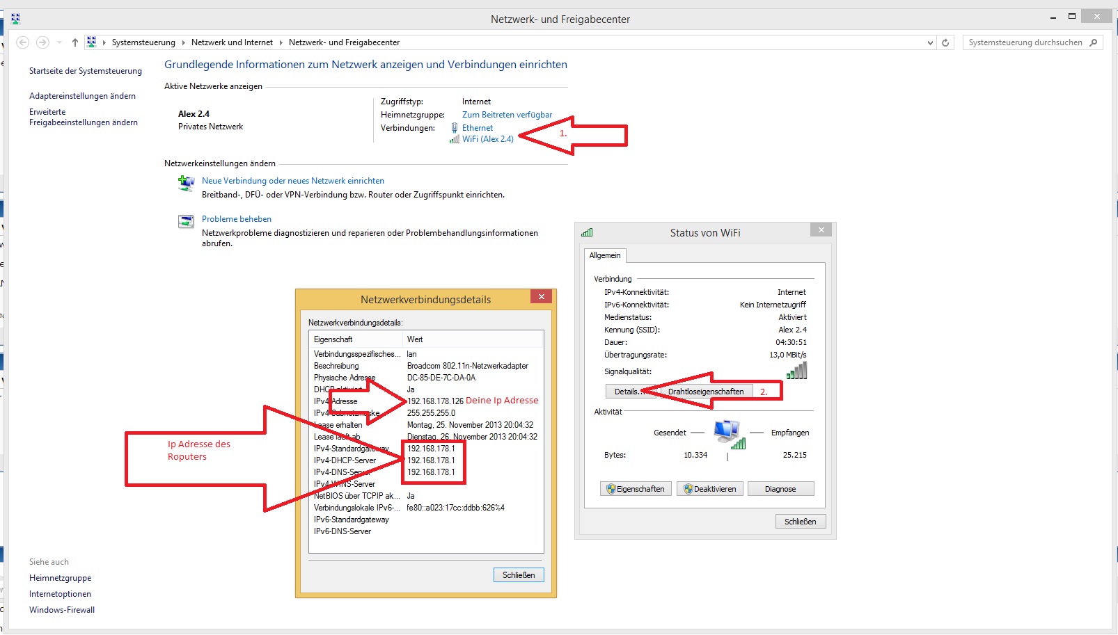

Verbinde dich mal mit dem Wlan und schau welche Ip du bekommst. Gehe dazu ins Netzwerk & Freigabecenter und schau dir das Bild im Anhang an
merkwürdige IP Adresse. Hast du die so eingestellt?
Was ist denn wenn du die Ip Adresse im Browser eingibst. Kommt dann das webinterface?
