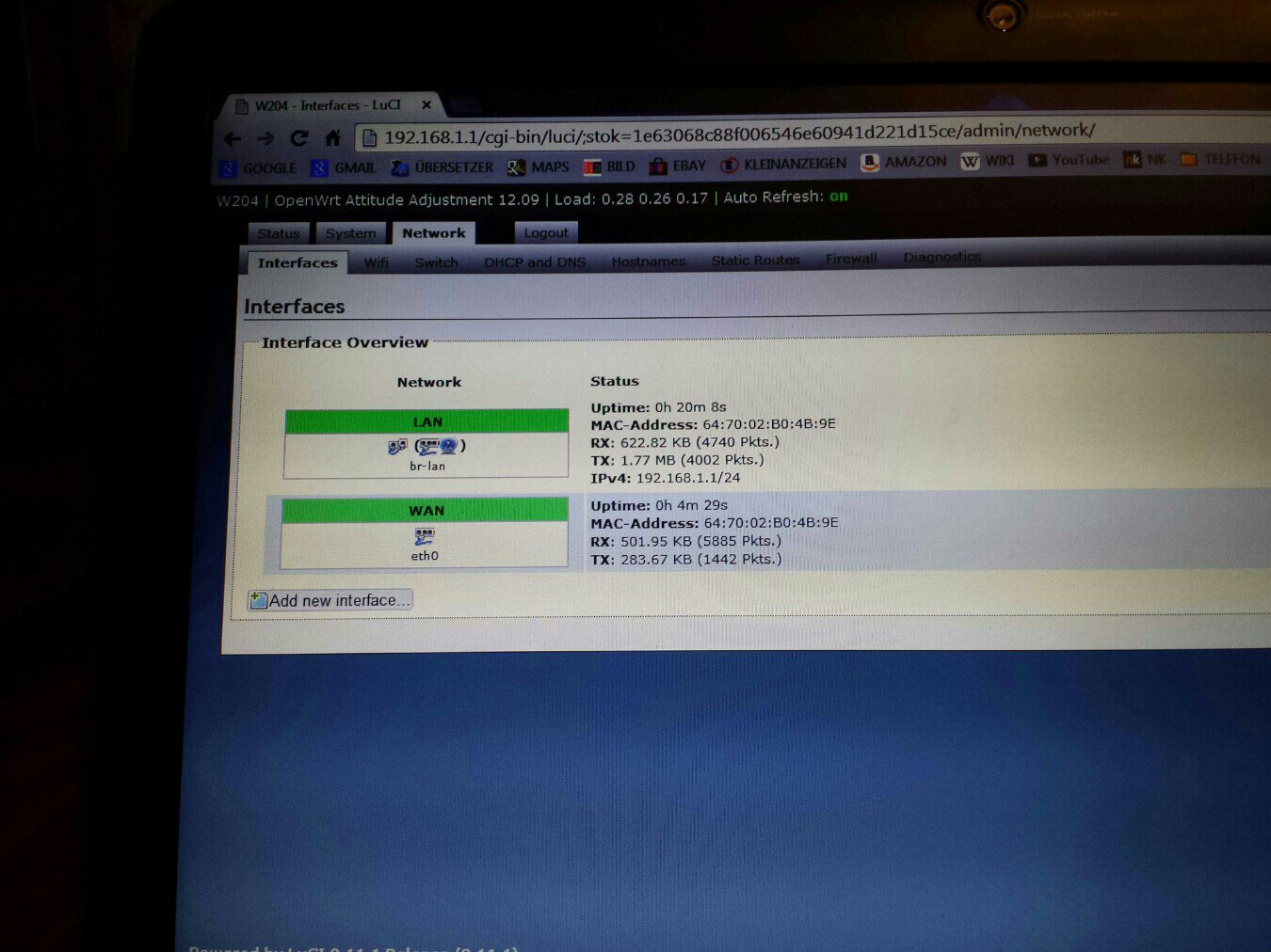

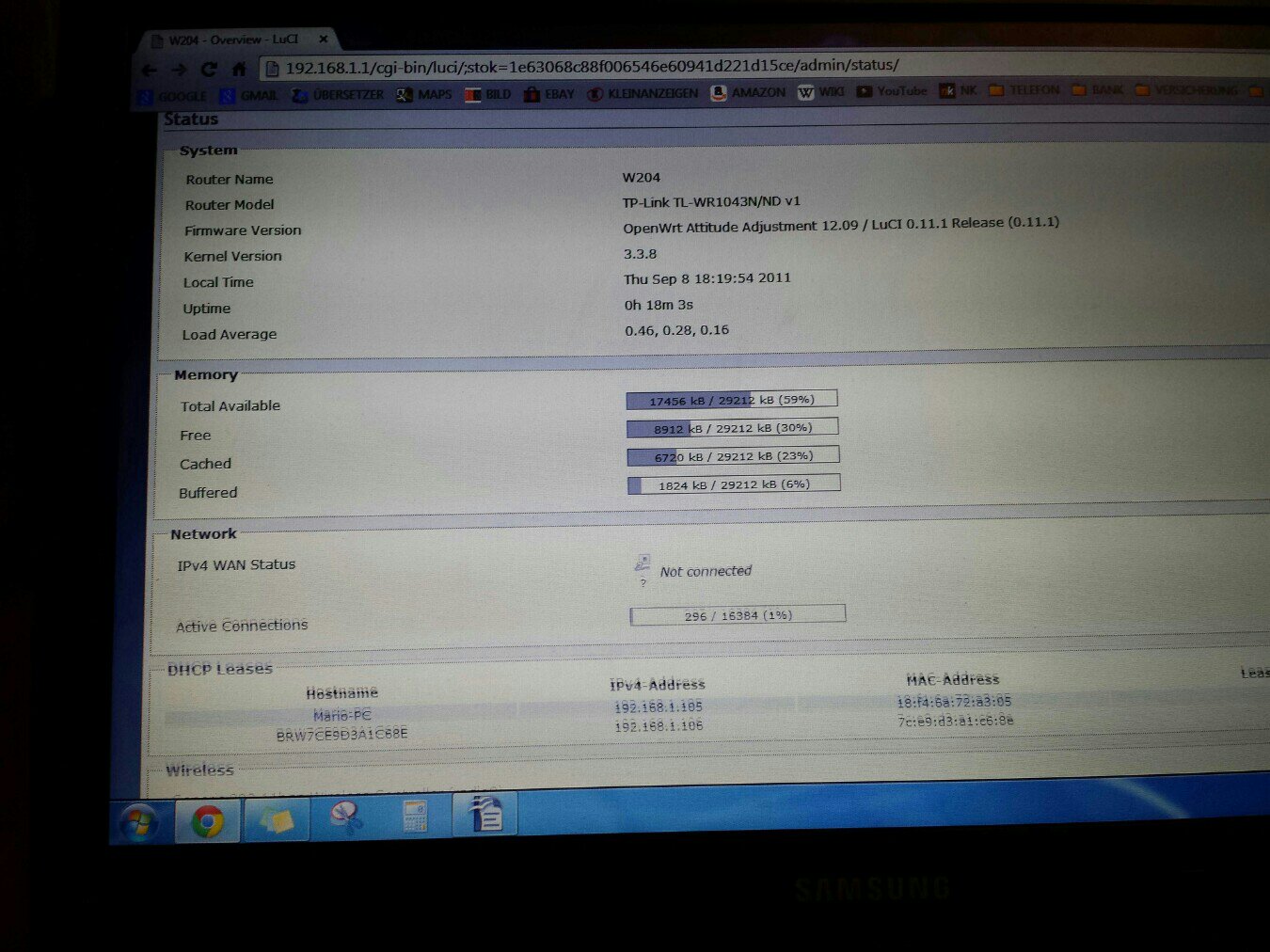

unitymedia ist doch statische ip? unitymedia modem cisco EPC3208. muss ich den da manuel irgendwo eintragen im openwrt als acess point oder als was? ipv4? chinesich für mich, normalerweise muss man bei unitymedia nix eintragen, einfach anschliessen und das läuft!

Zweites Bild: Außerhalb des Bildes sind rechts noch ein paar Buttons, u.A. "Edit". In der Zeile für WAN gehst du auf den Edit-Button. Im neuen Menü kannst du dann den Modus wechseln.

im Prinzip müsstest du nur im WebIF im WAN Interface den Modus auf DHCP einstellen. Dann abspeichern und einfach mal modem+router neustarten.
