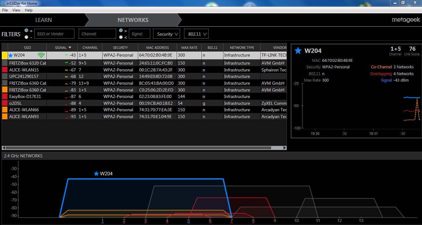

Das Problem ist, dass openwrt teilweise nicht so gute Treiber zur Verfügung hat wie der Hersteller. Deswegen kann es da insbesondere beim Wlan zu Problemen kommen.
Ich kann dir allerdings sagen, dass dies eventuell ein Problem von Openwrt ist. Auf meinem tplink 3600 habe ich mit openwrt ein ähnliches Problem. Mit DD-wrt erreiche ich ebenfalls mehr Wlan Datenrate als mit openwrt.
Laut deinem Wifi Analyse Bild sieht es aber eher so aus, als ob der Router das Wlan nur mit 20mhz laufen lässt. Für 300 MBit brauchst du aber zwingend 40mhz.
Dein Wlan läuft auf Kanal 1. Hast du den second Chanel above eingestellt?

Wo stell ich den zweiten Kanal ein? Normal müsste da doch z. B. 1+6 stehen, also über 2 Kanäle...
Im Klartext : nehm ich manuell den 1 Kanal, muss ich 40Mhz above einstellen, nehm ich zB den 11 Kanal, muss ich 40Mhz below einstellen. Dann zeigt er mir auch bei WLAN Scan, daß dort auch 2 Kanäle laufen, zB: 1+6 bzw 11+6 oder so ähnlich...?
Genau.
Ob er das dann tut weiß ich nicht, aber ich denke, dass er es tun sollte.

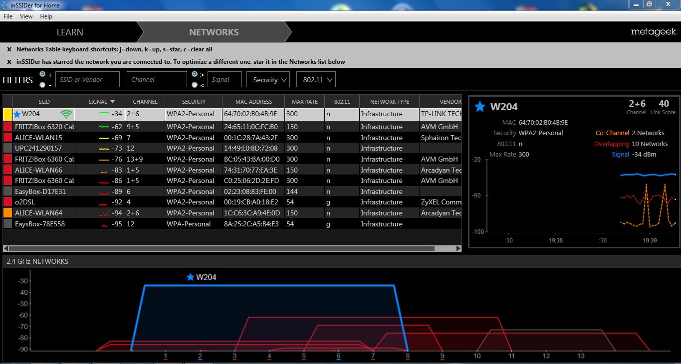

hier, schau mal auf BitRate..auf einmal 300 :-)))
hab auf Kanal 2 eingestellt. +6 kam vom alleine. Vielleicht sollte ich noch den ein oder anderen kanal ausprobieren. aber wenn die anderen wlan netz auf auto eingestellt haben, dann wechseln die doch eh ständig die kanäle, da kann ich ja sonst irgendein einstellen, einen freien oder wenig gebrauchten wird es nie geben, weil die anderen hin und wieder wechseln(auto)
siehe inSSIDer:
wir sind aber ein ganzes stück weiter, immer näher am ziel, DANKE NAFIIIII !!!!

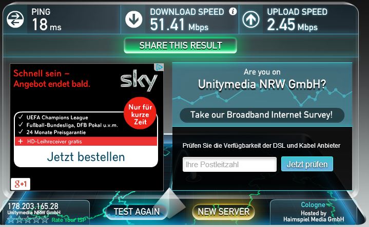

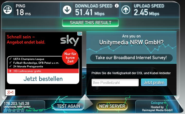

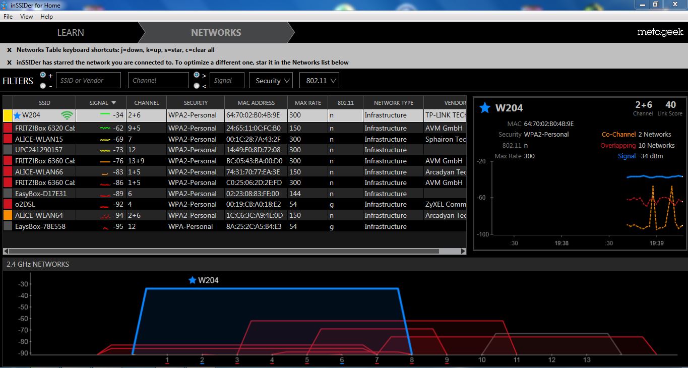

so jetzt nochmal eben geprüft, speed wie es sein sollte und meine konfiguration:
und das komischerweise jetzt um die zeit, wo viele online sind...und mit openwrt sogar.
heute morgen um 10 sah es total schlecht aus mit gleicher konfiguration mit openwrt.
wo viele arbeiten sind und nicht so viele online.
