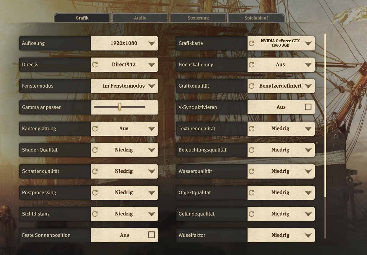

@Memphiz Mit welchen Grafikeinstellungen spielst du das Spiel?

Welche Auflösung verwendest du? Sollte es Full-HD sein, dann limitiert bei dir garantiert der V-Ram deiner Graka.

Ok, also Full-HD... Anno ist CPU-lastig und auch die Graka hat zu tun. Die 3GB-V-Ram der 1060er sind mMn der Flaschenhals bei dir!

Ohje das mit dem PCIe Stromstecker weiss ich nicht genau, das müsste ich mal in erfahrung bringen.
Das mit dem "Fenstermodus" war im übrigen nur um das Foto zu machen
