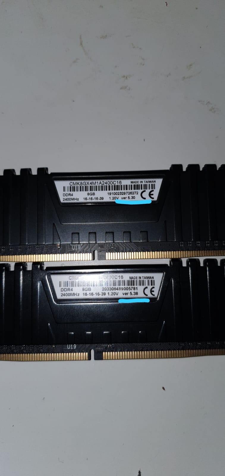

was ich vergessen habe zu sagen ist, dass auf dem einem Riegel die Version v5.30 und auf dem anderen v5.38 steht, hat dass was zu bedeuten?
Vermutlich nicht. Bzw wo genau steht das drauf?
Intel ist sehr verzeihend, da muss es meist nichtmal der selbe Riegel sein. Hab auch schon komplett unterschiedliche vermischt, alles kein Problem gewesen.
Vllt ist einer der Riegel defekt, daher mal beide Riegel einzeln testen jeweils.

Auf dem RAM selber steht es,

unterscheidlich Revision beduetet oft auch andere Speicherbausteine.

Hier ist ein Bild wo es drauf steht.
Die Schrift, welche durch den Blitz schlecht erkennbar ist, ist exakt die selbe.
