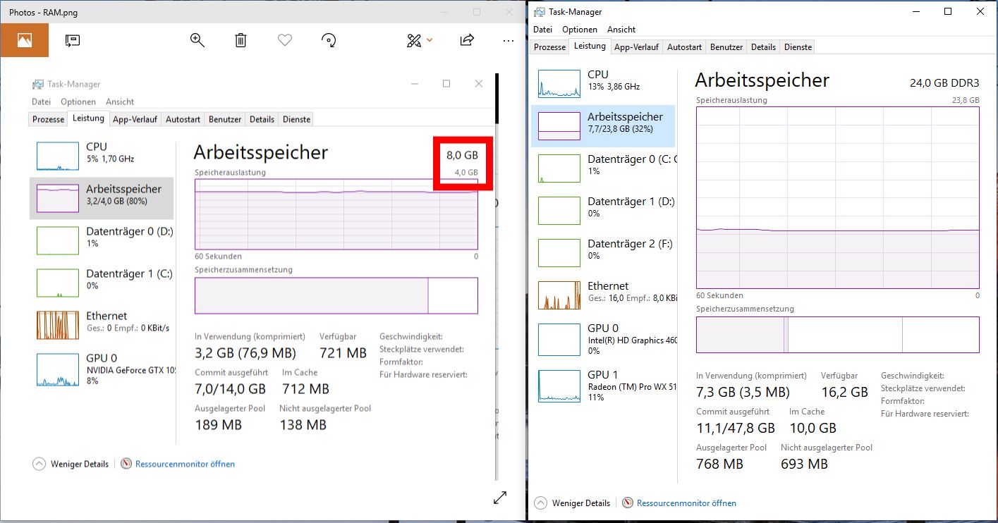

Mach doch nochmal einen Screenshot vom Taskmanager unter Arbeitsspeicher, den interessanten Teil hast du rechts abgeschnitten. Fenster vergrößern.
Was kurios ist, ist das in deinem Taskmanager-Foto oben ja auch 8GB RAM angezeigt werden (roter Rahmen). Zum Vergleich rechts mein Taskmanager.
Ich tippe hier auf ein BIOS-Problem. Falls das neueste BIOS installiert ist, dann würde ich auf einer anderen Festplatte mal Windows frisch installieren.

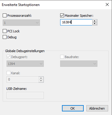

Unter Win7 gab es mal eine Option in msconfig. Hierzu Win-Taste+R (bzw. Start -> Ausführen) -> msconfig, dann auf den Reiter Start und dann auf den Button "Erweiterte Optionen...". Da gibt es eine Einstellung "Maximaler Speicher". Normalerweise ist der Haken nicht gesetzt, aber vielleicht ist der bei dir gesetzt und steht auf 4GB.?!
Kannst mal probieren ob das unter Win10 auch gibt, das kann ich hier an meinem Rechner gerade nicht nachprüfen, da administrativ gesperrt :)

Wurden Einstellungen unter msconfig geändert (Bild 2 und 3)? Zu finden unter: Start -> Ausführen -> msconfig -> Enter -> Start und da ganz besonders unter Erweiterte Startoptionen,
---unter Maximaler Speicher hat hat normalerweise eine 0 zu stehen oder das Häkchen ist nicht gesetzt. Wie das auszusehen hat zeigen die Bilder. Sollte es nicht so sein, bitte ändern und neu starten.
Um die Nutzung des kompletten Speichers zu erzwingen mußte ich damals sowohl das Häkchen setzen als auch die tatsächliche Speichergröße - also die 8GB ein das Feld eintragen. Dann noch ein Reboot und es sah besser aus.
In dem Fall kontrolliert man in einer administrativen Eingabeaufforderung mit dem Befehl Bcdedit -enum die Bootmanagerkonfiguration. Solche Speicherbeschränkungen stehen nämlich dort mit den Parametern Truncatememory, Maxmem oder Removememory drin. Hier dazu: https://www.win-10-forum.de/windows...r-8gb-nur-noch-4gb-gebrauchbar.html#post30068 eine ausführlichere Erläuterung.
