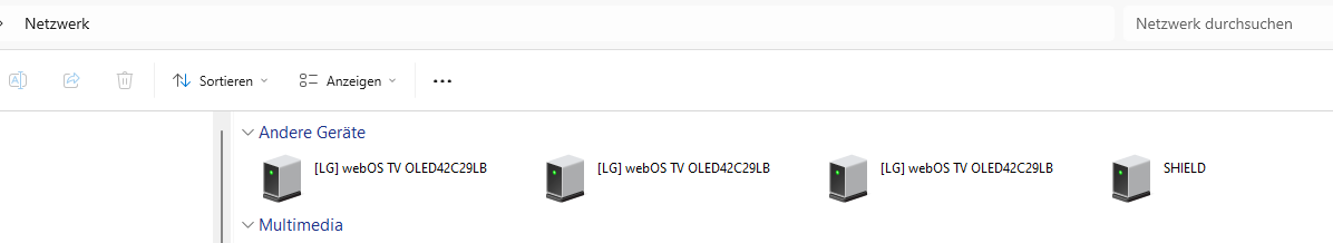

Wie ist denn dein PC im Netzwerk konfiguriert?
SMB braucht es dafür gar nicht. Normalerweise müsstest du unter Netzwerk (wenn das Netzwerk als privates Netzwerk konfigureirt ist) im Windows Explorer alle Geräte im Netzwerk sehen. Auch die Shield.

Ja sehe ich auch unter Netzwerk, ändert aber immer noch nichts daran dass der PC unter der IP von der Shield einfach gar nichts findet... womit ich ja scheinbar auch nicht alleine dastehe @Fusionator
