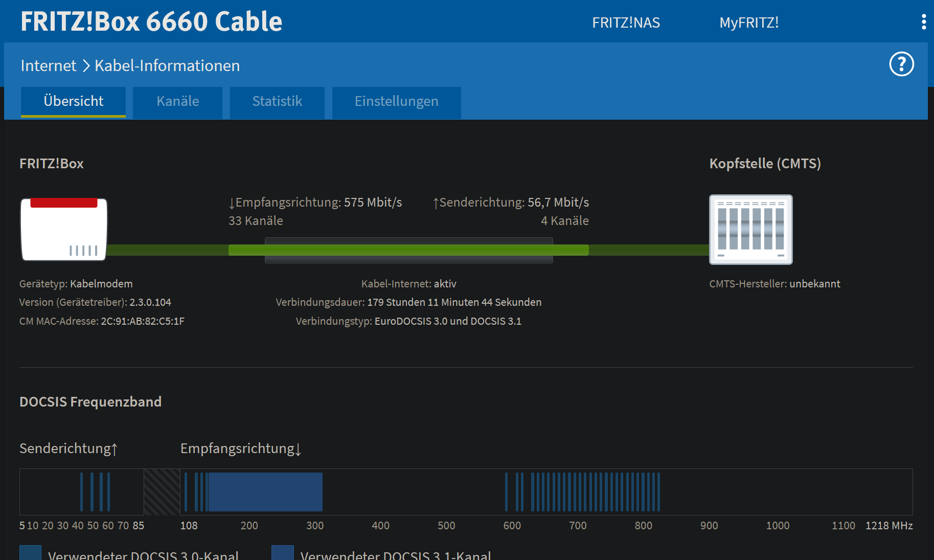

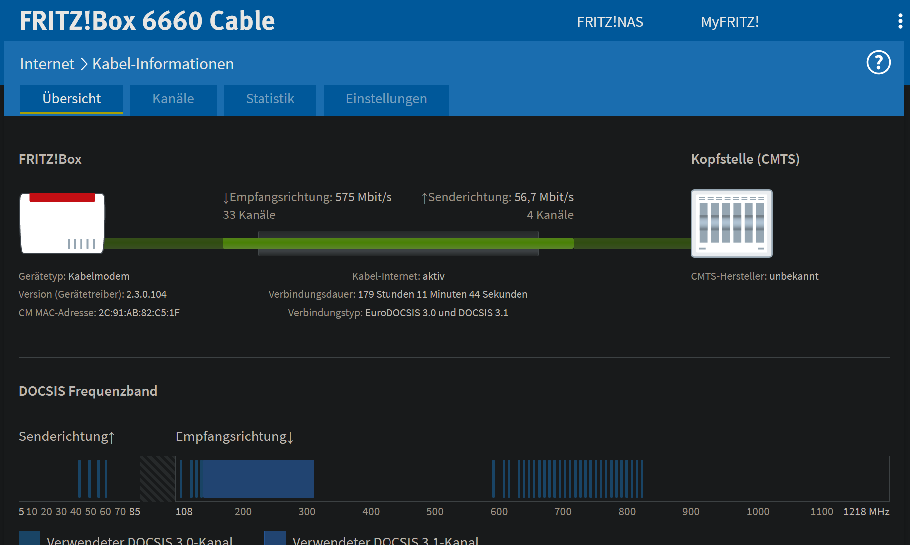

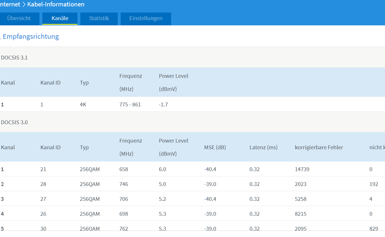

Das Gigabit ist nur das eingestellte Profil. Poste mal bitte einen Screenshot der DOCSIS Kanäle.
Hier sollte alles mit QAM256 oder teilweise mit QAM64, aber nicht weniger, laufen.

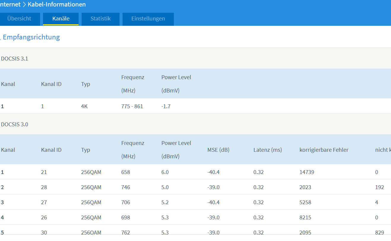

Und ist der eine 4K DOCSIS 3.1 Kanal vorhanden?
Werde ich sobald ich Zeit habe prüfen, danke.

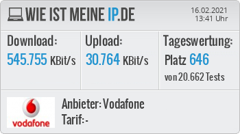

Also meine Fritzbox 6660 hängt auch am Vodafone Kabelanschluss. Und mit der bekomme ich meine 500 MBit immer übertroffen mit ca. 550 MBit zu fast allen Zeiten ... und mein PC hängt nicht direkt an der Fritz Box 6660, sondern eine Etage höher an der Fritz Box 7590, die als Mesh Repeater fungiert. Verbunden ist die 6660 mit der 7590 aber mit einem Netzwerkkabel vom 2,5 GBit LAN Port (6660) auf 1 GBit WAN Port (7590) und der PC mit LAN Kabel an LAN1.
Also vermute mal, dass die Fritzbox 6660 eher nicht in Ordnung ist ...
https://www.wieistmeineip.de/ergebnis/gtchqvw9zYsfsNqQ2102.png
Leider sind an meinem Anschluss die 1 GBit derzeit noch nicht möglich.

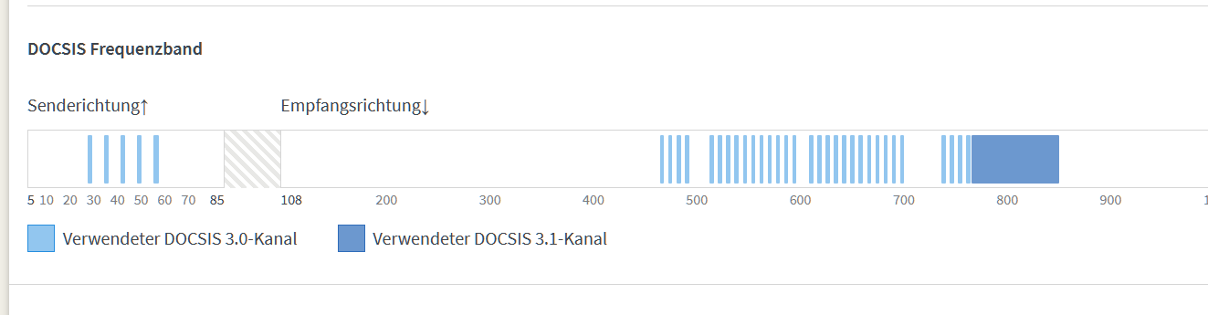

EuroDOCSIS 3.0 und DOCSIS 3.1
wie meinste?

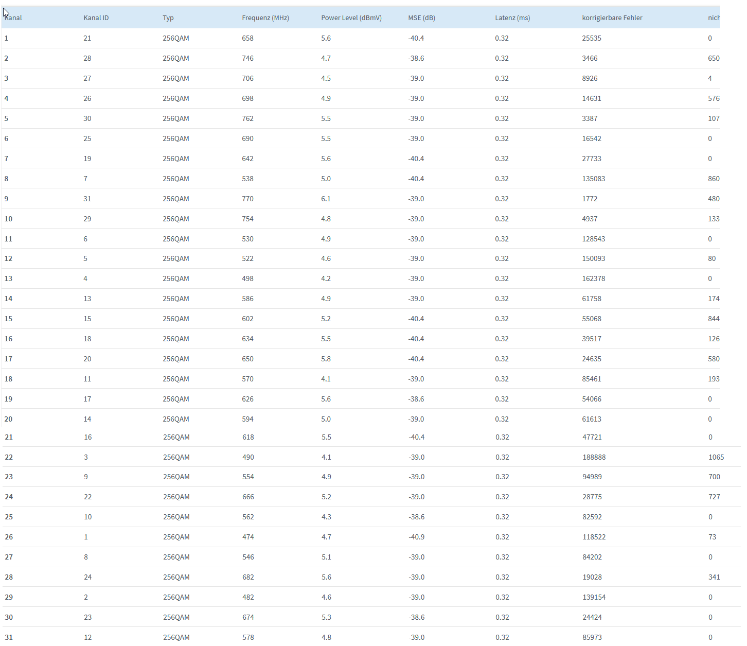

Also bei DOCSIS 3.0 ist alles auf 256QAM wenn du das meinst, drum hab ich nur den oberen Teil.

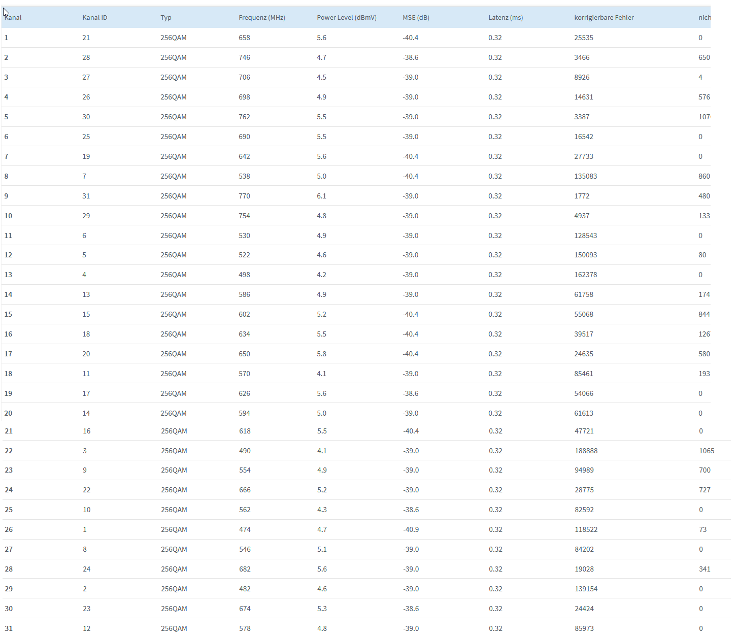

Hi,
ja, wir benötigen einen Screenshot aller Pegelwerte, da ein einzelner Kanal alle anderen beeinflussen kann.
Das sollte alles sein.

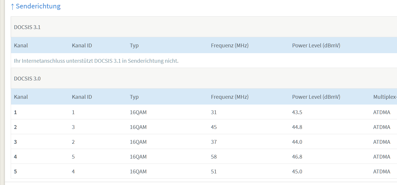

Hi,

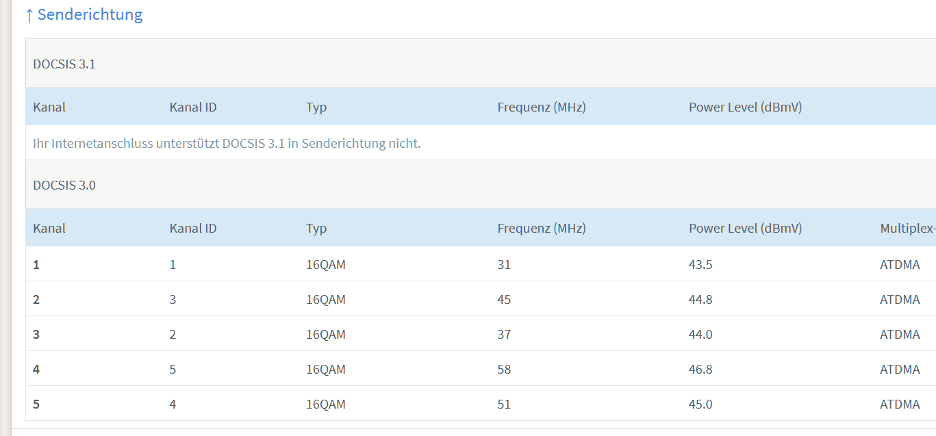

der gebuchte Upload wird in Speedtests erreicht? Die Modulation dessen ist bei dir leider nicht optimal und UM hat generell ziemlich mit Überlastung dessen in nicht modernisierten Segmenten zu kämpfen.
Ansonsten sehen die Pegelwerte im Downstream unauffällig aus.
Tom_123 schrieb:
Hi,
In UM Gebieten ist 16QAM im Upload zum Teil aber normal. Wird öfter gemacht.

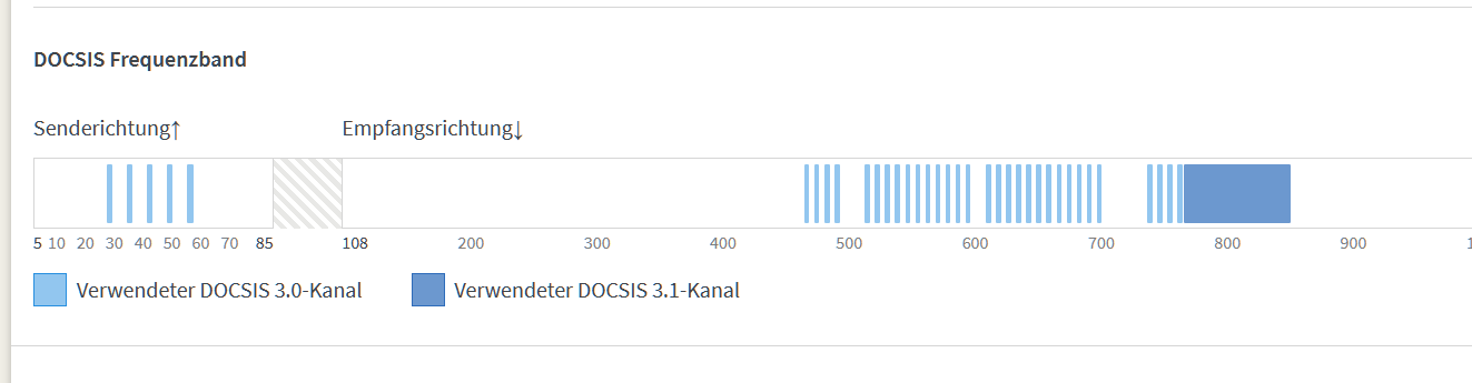

Sobald die Umstellung der Frequenzen im April-Mai abgeschlossen ist sollte das aber behoben sein.
Dann steht auch mehr Bandbreite für den DOCSIS 3.1 Bereich zur Verfügung das könnte die Probleme entspannen oder sogar beheben.
