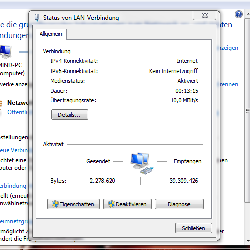

Hi Leute,
Ich hab im winter letzten jahres einen komplett neuen pc gekauft:
Prozessor: Intel Xeon E3-1231 v3
Mainboard: ASRock H97 Pro 4
nur habe ich leider das problem dass ich trotz dsl 100.000 nur mit 10mbit/ s statt 100mbit/ s lade.
mit dem alten pc gibt es in der hinsicht keine probleme.
treiberneuintallation hat auf jedenfall nichts gebracht.
Hoff mir kann da wer weiterhelfen :)

Entweder Umrechnungsfehler (bit <-> byte) oder ein Problem mit einem Router / Switch, der evtl. nicht die volle Geschwindigkeit unterstützt. Oder Deine Netzwerkkarte ist (warum auch immer) runtergeregelt. Vermutlich aber einfach ein Umrechnungsfehler Deinerseits.

Denke mal es sind mbit( ziemlich sicher, denn normal kriege ich nämlich ca. 100mbit dl's), in anderen worten, die DL's laufen mit jetzigem setup 10x langsamer als normal.
wie kann ich denn die möglichen punkte überprüfen?

Gut, dann bekomme ich 10mbit/ s obwohl es 100mbit/ s sein sollten
Als ich mal in den einstellungen etwas rumpribiert habe, standen zeitweise auch 100mbit bei der übertragungsrate, nur konnte ich allerdings in der praxis keine verbindung mit dem inet mehr aufbauen :S

Also an allen anderen getesteten geräten steht dort 100mbit und ich lade ca. +10mb pro Sekunde.
Jetzt sind es aber nur 1mb die Sekunde u d wenn ich in den Einstellungen auf 100mbit umstelle kann ich mich nicht mehr mit dem inet verbinden ??
Was kann ich denn sonst noch alles versuchen, bzw. Was für info kann ich euch noch geben, langweilt nämlich schon hart :@

So habe wieder in den einstellungen rumprobiert... nach wie vor ist die dl geschwindigkeit auf automatisch gestellt.
heute pc an und es steht auf 100mb s vollduplex, nur kann ich wie vorher, in dem fall keine verbindung zum inet aaufbauen.
