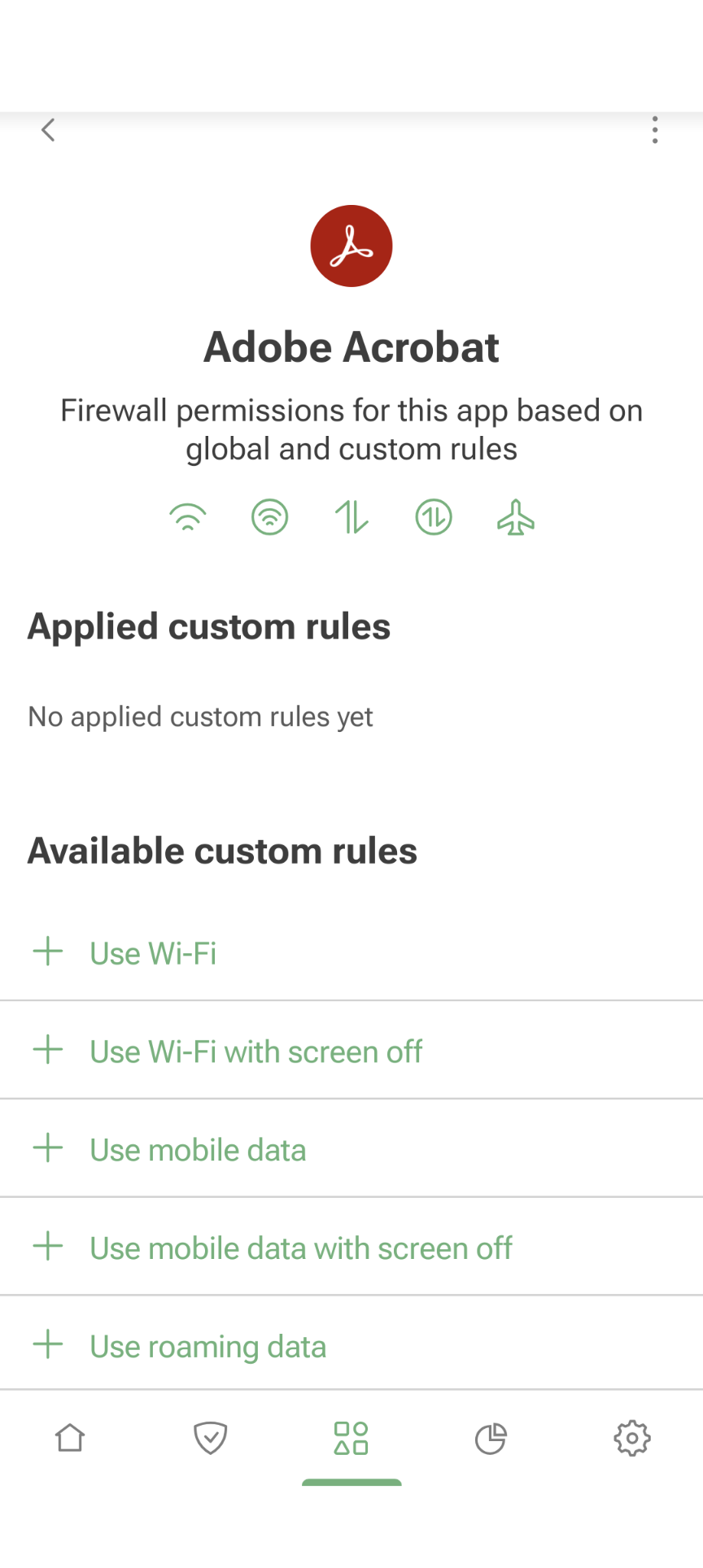

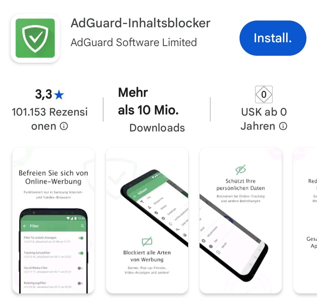

@Tornhoof

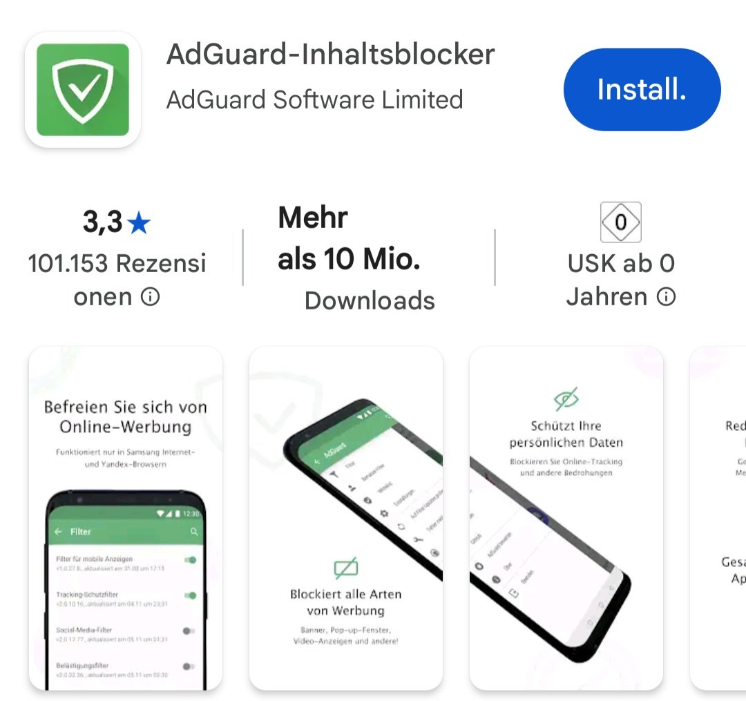

Bist du dir sicher? Alles, was die App zu tun scheint, ist Werbung in Webbrowsern zu blocken.
Zudem zwingt sie mich noch zur Installation eines entsprechenden Browsers, der den Adguard unterstützt - andernfalls ist eine Einrichrung gar nicht möglich.
Ich möchte aber den Chrome Browser weiternutzen und überdies geht es mir auch gar nicht um den Browser, sondern um die Zugangsberechtigung aller installierten möglichen Apps.
Eh keine Ahnung woher du die Informationen hast, die sind aber alle falsch ;)
Du kannst adguard mit jedem Browser nutzen.
Und bzgl Firewall Funktionalität
Es gibt auch https://netguard.me/, das soll auch gut funktionieren
@Tornhoof
Sprechen wir von der selben App?
Die habe ich nach 2 Minuten direkt wieder deinstalliert.

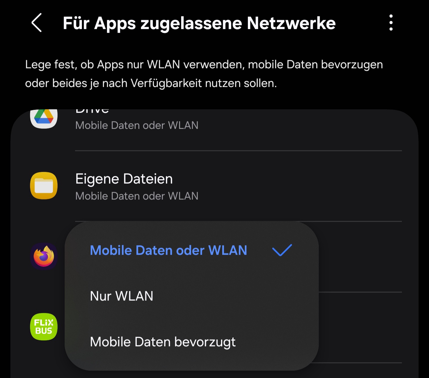

DJMadMax schrieb:
Hier konnte man einfach in den Android-Einstellungen bzw. durch Gedrückthalten des Appsymbols über deren Einzelberechtigungen wählen, ob die App per WLAN, per Mobilfunlmk, über beide Wege oder eben gar nicht mit dem Internet kommunizieren darf.

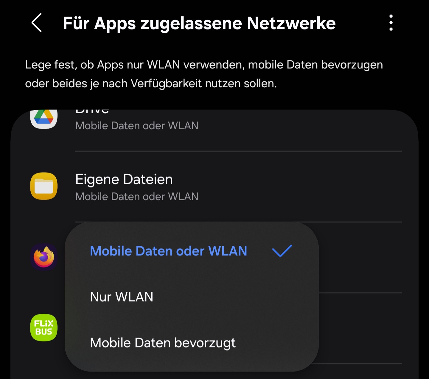

Du kannst bei OneUI zwischen WLAN, Mobilfunk und beides wählen. Aber ganz trennen nur mit Drittanbieterapps.

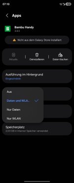

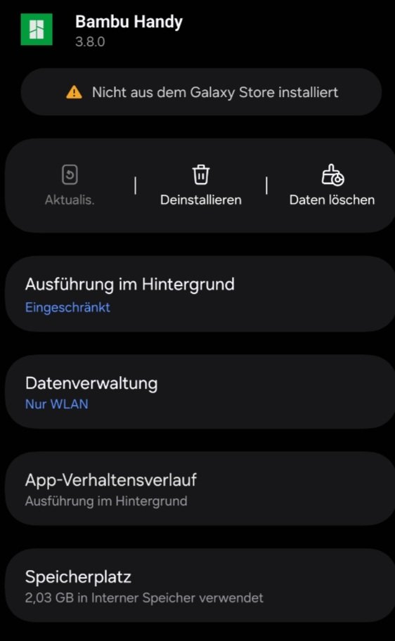

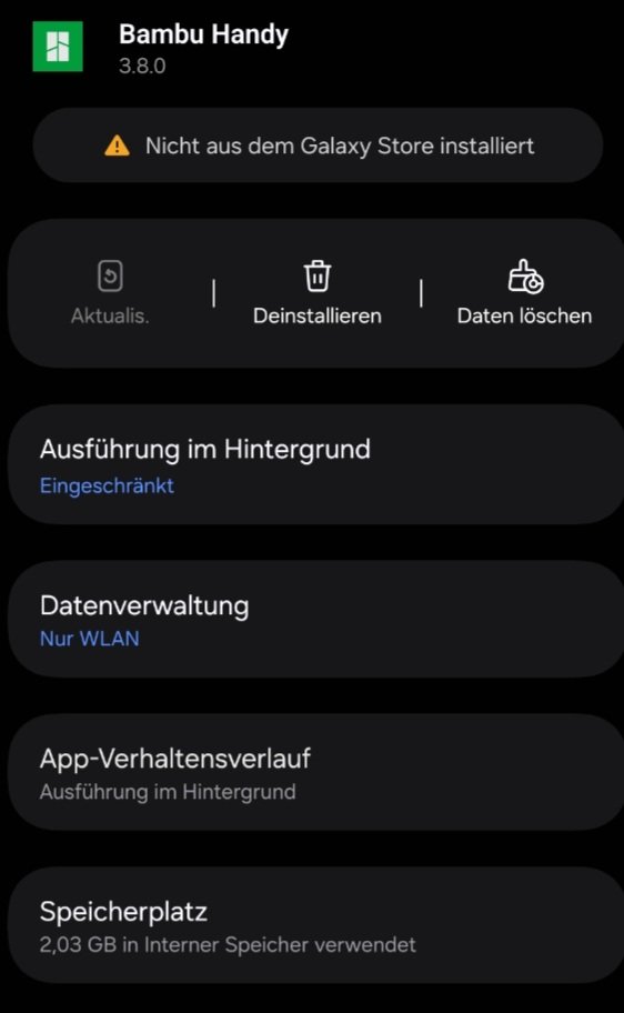

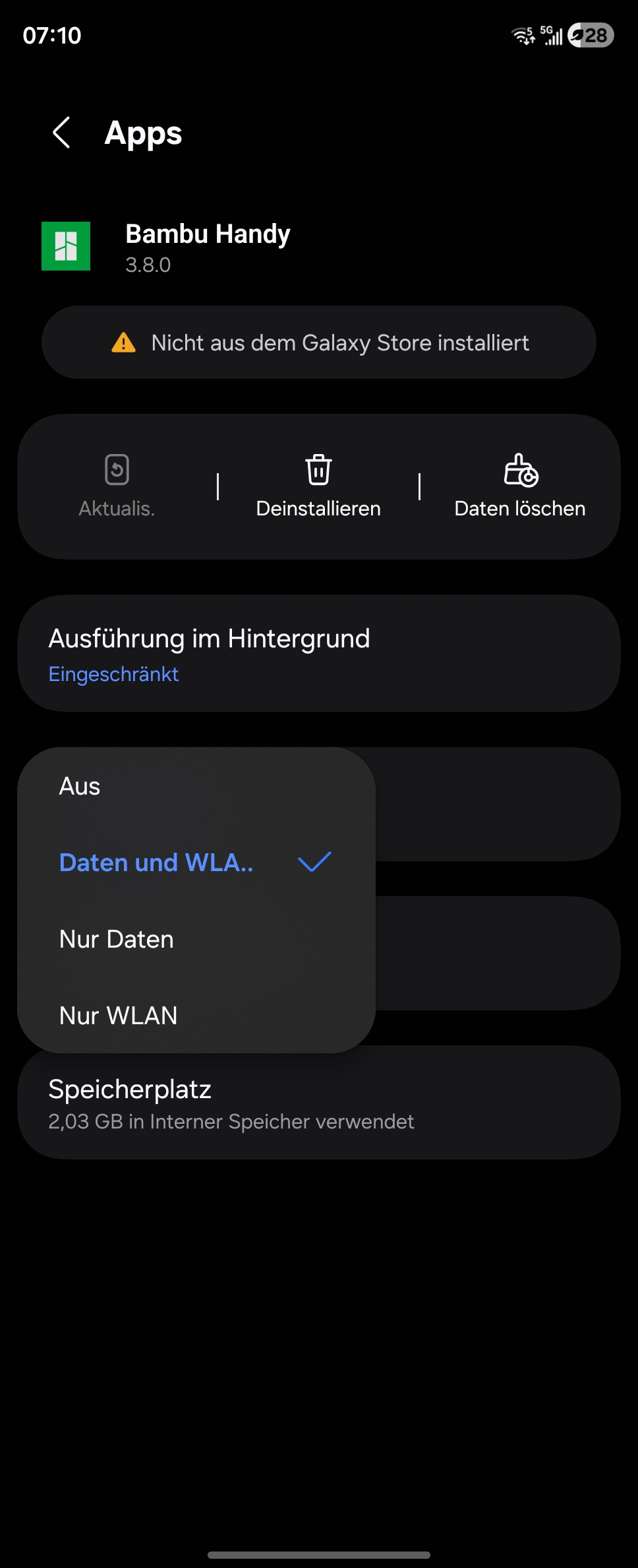

@Drewkev Das ist so nicht korrekt. Es gibt 4 Einstellmöglichkeiten bei Samsung, eine davon ist komplett aus.

Wenn ich den Screenshot richtig lese, bezieht sich das aber nur auf die datennutzung im Hintergrund.
Wenn du die App öffnest, sind diese Einstellungen nichtig.
Reaktionen: DJMadMax

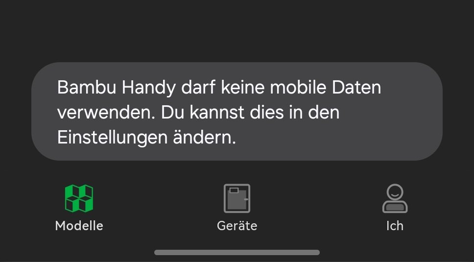

Nein der Punkt nennt sich Datenverwaltung. Wenn ich hier etwas einstelle, dann werden die jeweiligen Kanäle genutzt oder nicht genutzt, unabhängig davon ob im Vordergrund oder im Hintergrund.

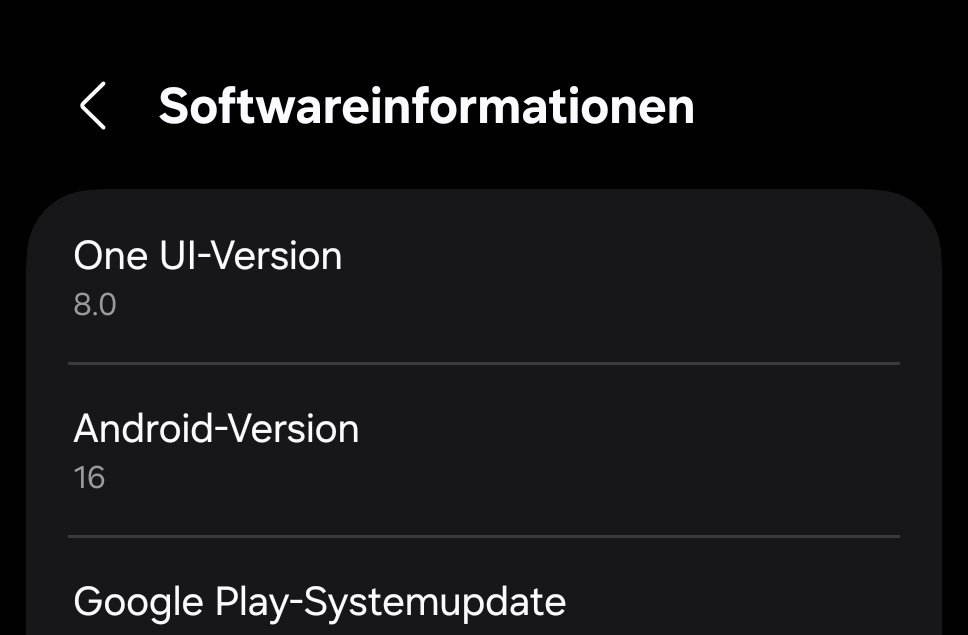

@Drewkev Es gibt für mein Fold 6 kein neueres Update. Es ist OneUI 8, basierend auf Android 16, keinerleie Oberflächen von Drittanbietern installiert.

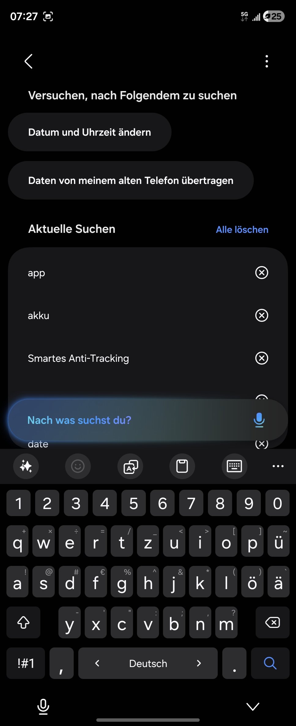

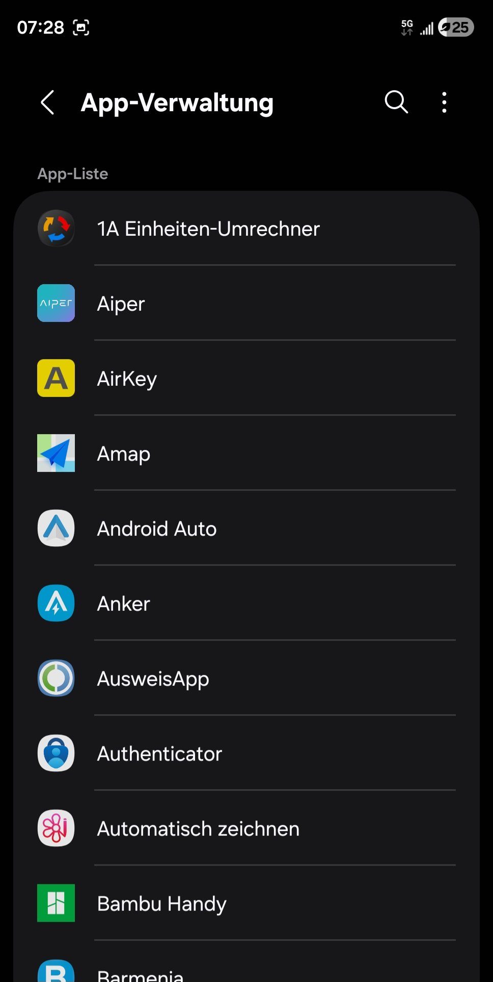

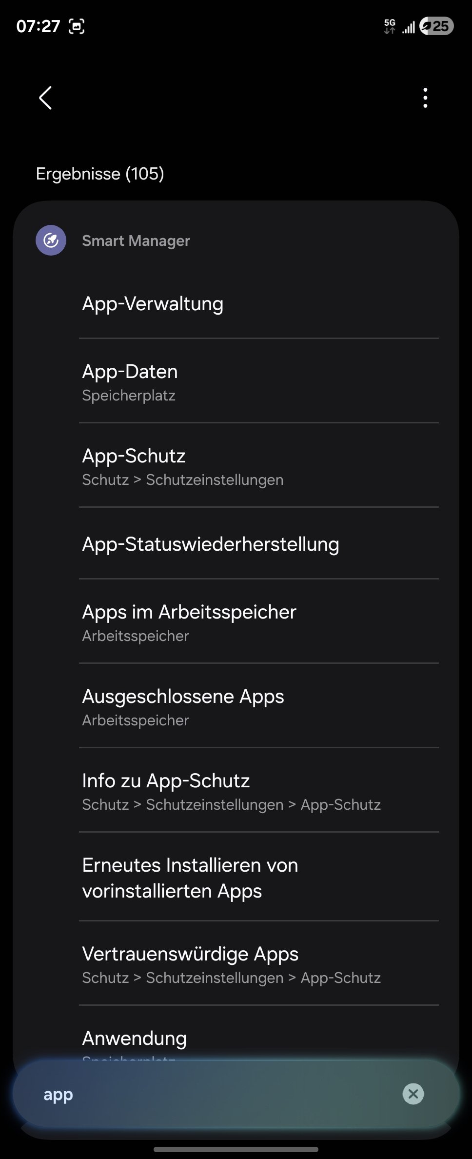

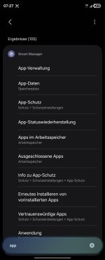

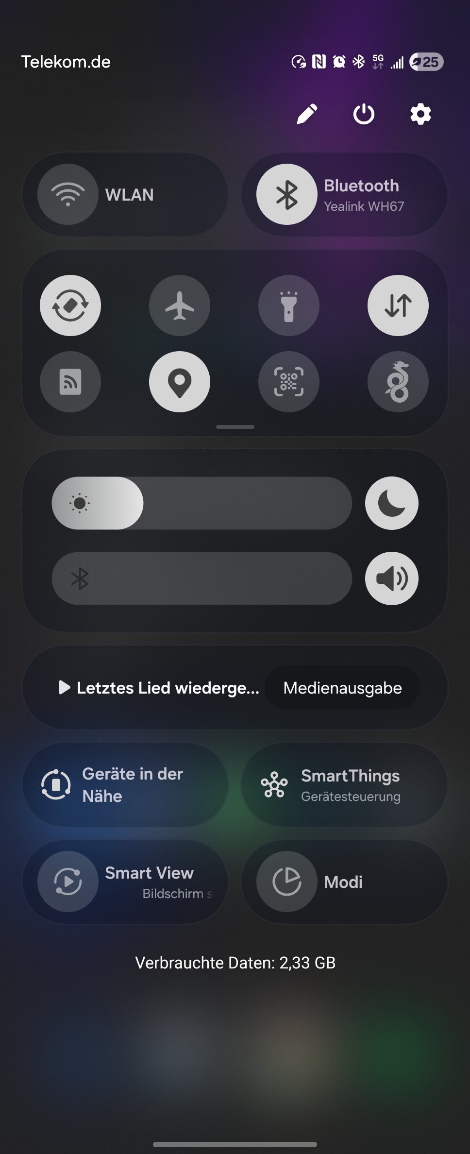

@Shark1705
Vielleicht beschreibst du einfach mal, wie du zu dieser Einstellung kommst? ;)

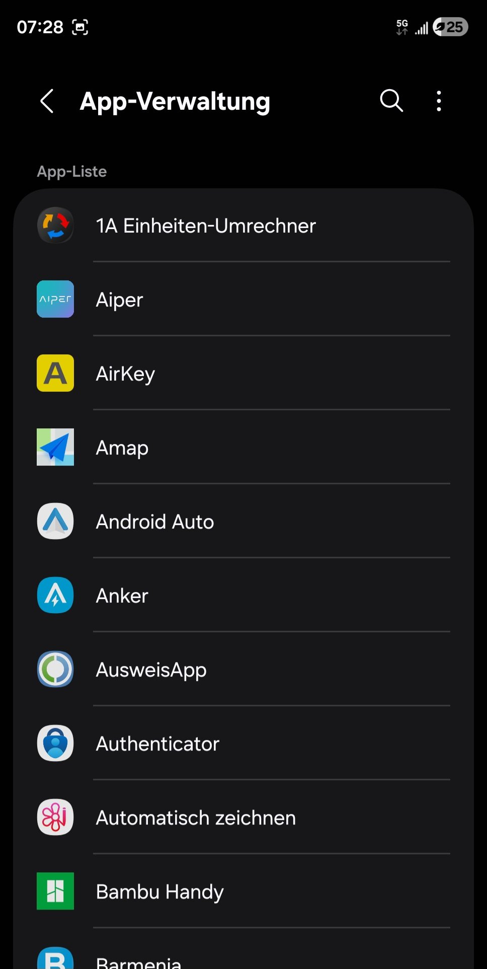

DJMadMax schrieb:
obwohl ich einer App den Zugang zum Internet komplett untersage, poppt im Spiel noch Werbung auf.
dnsforge.de und es ist Ruhe, wenn das dein Ziel ist :)

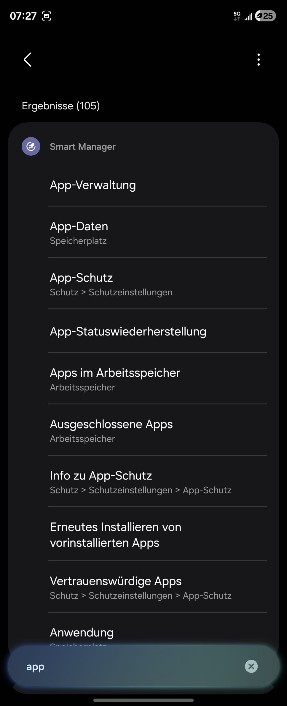

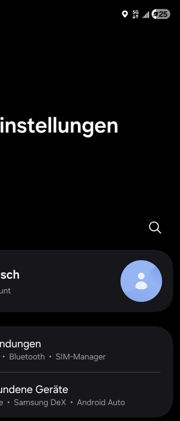

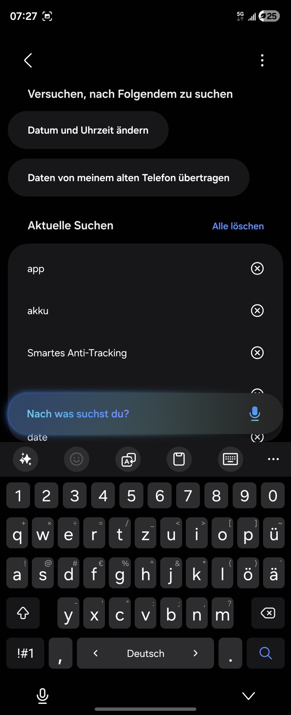

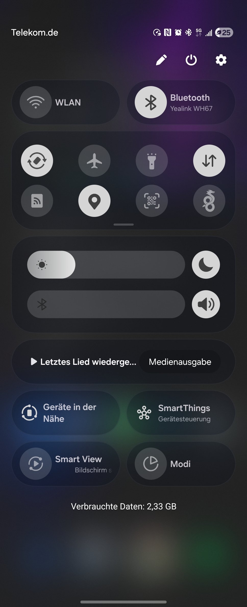

Auf dem einfachsten Weg. Ich gehe über das Schnellmenü auf die Einstellungen - suche über die Lupe nach App - und bekomme als ersten Punkt App-Verwaltung angezeigt. Wenn ich dann darauf gehe, kann ich für jede App einzeln die Nutzung steuern.

Das gibt es bei mir so, wie du es beschreibst, ebenfalls nicht. Neuestes Android und Patchstand, keinerlei Drittlauncher oder sonstiges, was ins System eingreift (bis auf jetzt NetGuard).
@Drewkev @DJMadMax Keine Ahnung, das Gerät selber ist aus Singapur, ich selber lebe aber in Deutschland. Anscheinend ist die Softwareversion von Samsung hier unterschiedlich. Bei mir befindet sich der Punkt genau da, wie es hier auf Samsung beschrieben wird. Angeblich ist dieser Punkt seit Android 6 auf den Samsung Geräten vorhanden.
Habe eben gesehen, das verweist auf die Seite aus der Schweiz, auf der deutschen Seite gibt es die Unterseite nicht.
