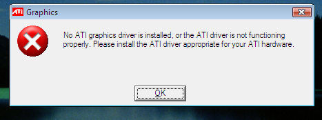

Heute kam ich aus der Uni, schaltete den Pc an und bekam diese Fehlermeldung (siehe Anhang - fehler1.png).
"No ATI graphics driver is installed, or ...".
Dachte ich mir, dass das mal passiern kann... neugestartet, aber immernoch das Gleiche. Hab dann Treiber gelöscht, neu installiert, immernoch das Gleiche.

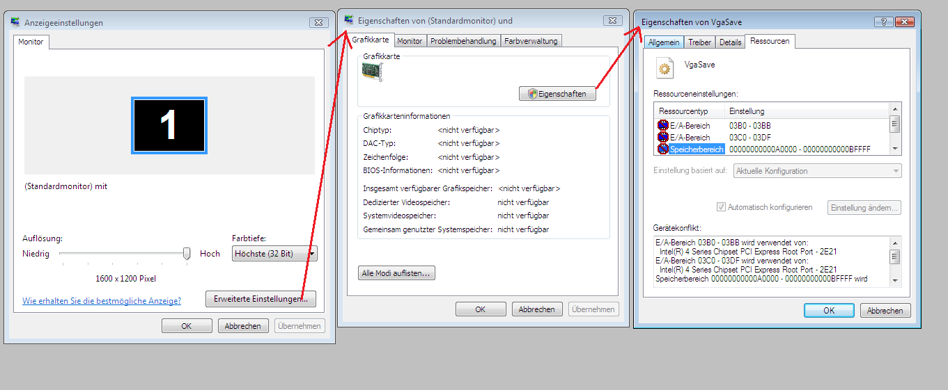

Das einzige, was ich noch als Auffäligkeit ausmachen konnte, hab ich in fehler2.png (s. Anhang) festgehalten. Irgendwelche IRQ überschneidungen oder so...
