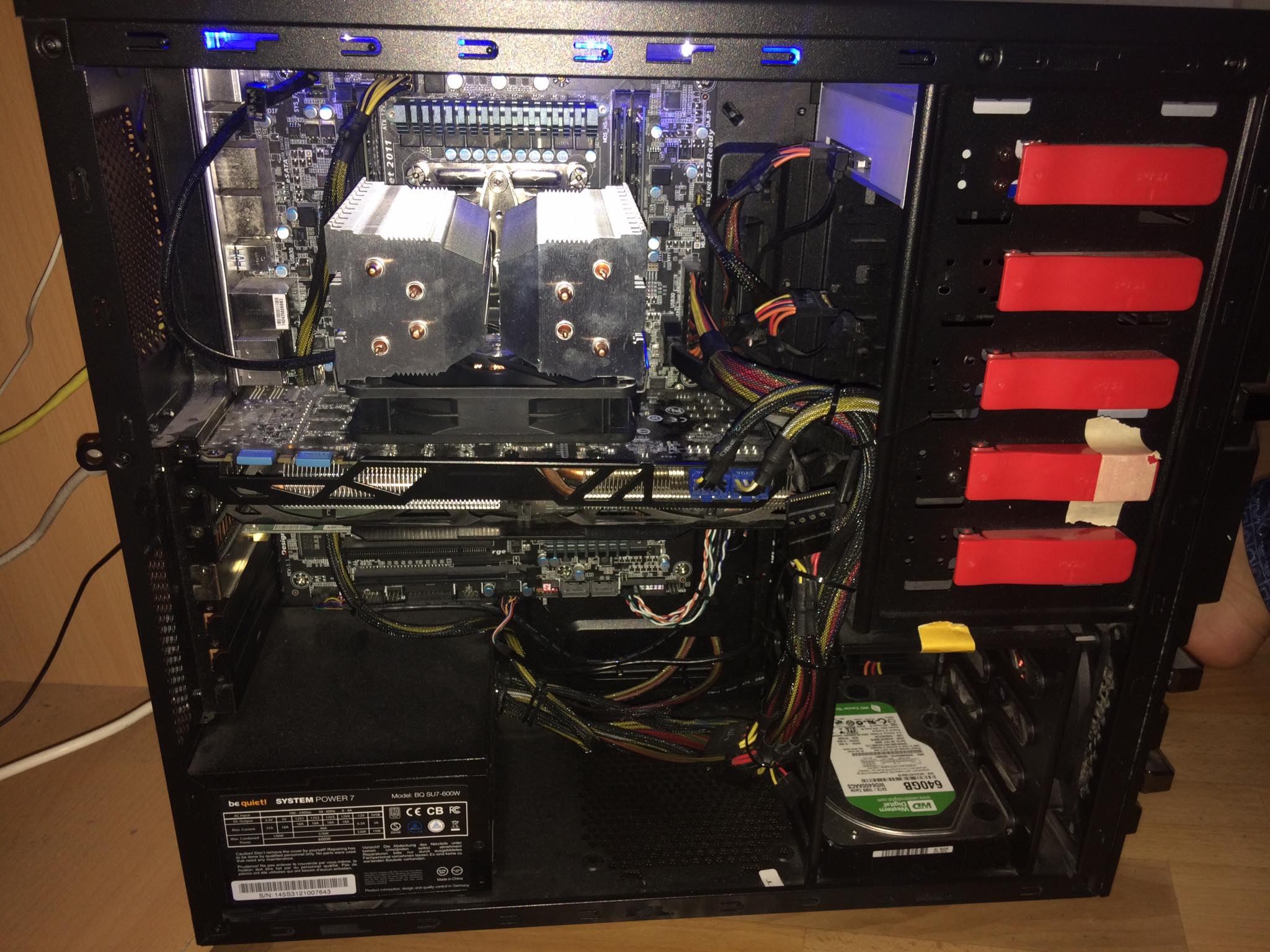

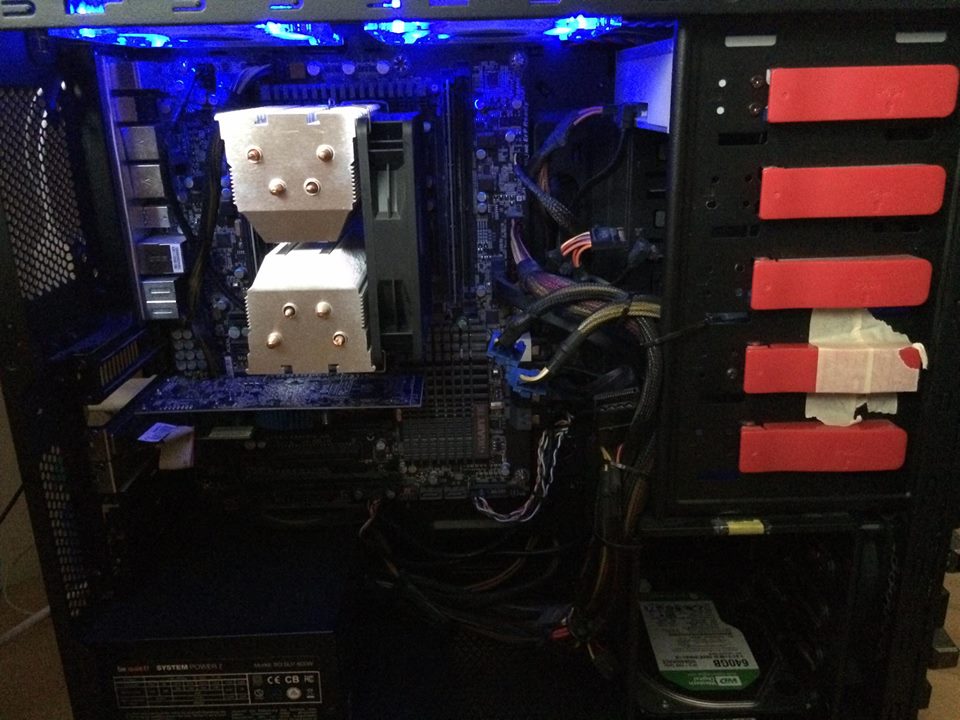

ich möchte es eigentlich ganz kurz und knackig halten: zuallererst hatte ich den Cpu-kühler so rum montiert gehabt. Der Grund wieso ich ihn so rum montiert hatte war folgendes; hatte mir gedacht, die Luft würde sich nach oben hindurch drücken, und die beiden Lüfter oben sie dann auffangen würden. Ohne dabei daran gedacht zu haben, dass der CPU-Lüfter die Abwärme der heissen Grafikkarte anzieht und sie durch die Lamellen der cpu-kühler drückt.
nun habe ich komischerweise erfahren, dass der kühler falsch sitzt, habe die Korrektur in Kauf genommen. Der soll nämlich von vorne in Richtung nach hinten drücken. So habe ich es auch heute gemacht, siehe Bild:
Nun meine Frage bezüglich der Sache, sollte noch ein Lüfter hinten verbaut werden, damit die Luft angezogen wird, oder ist es doch nicht notwendig?

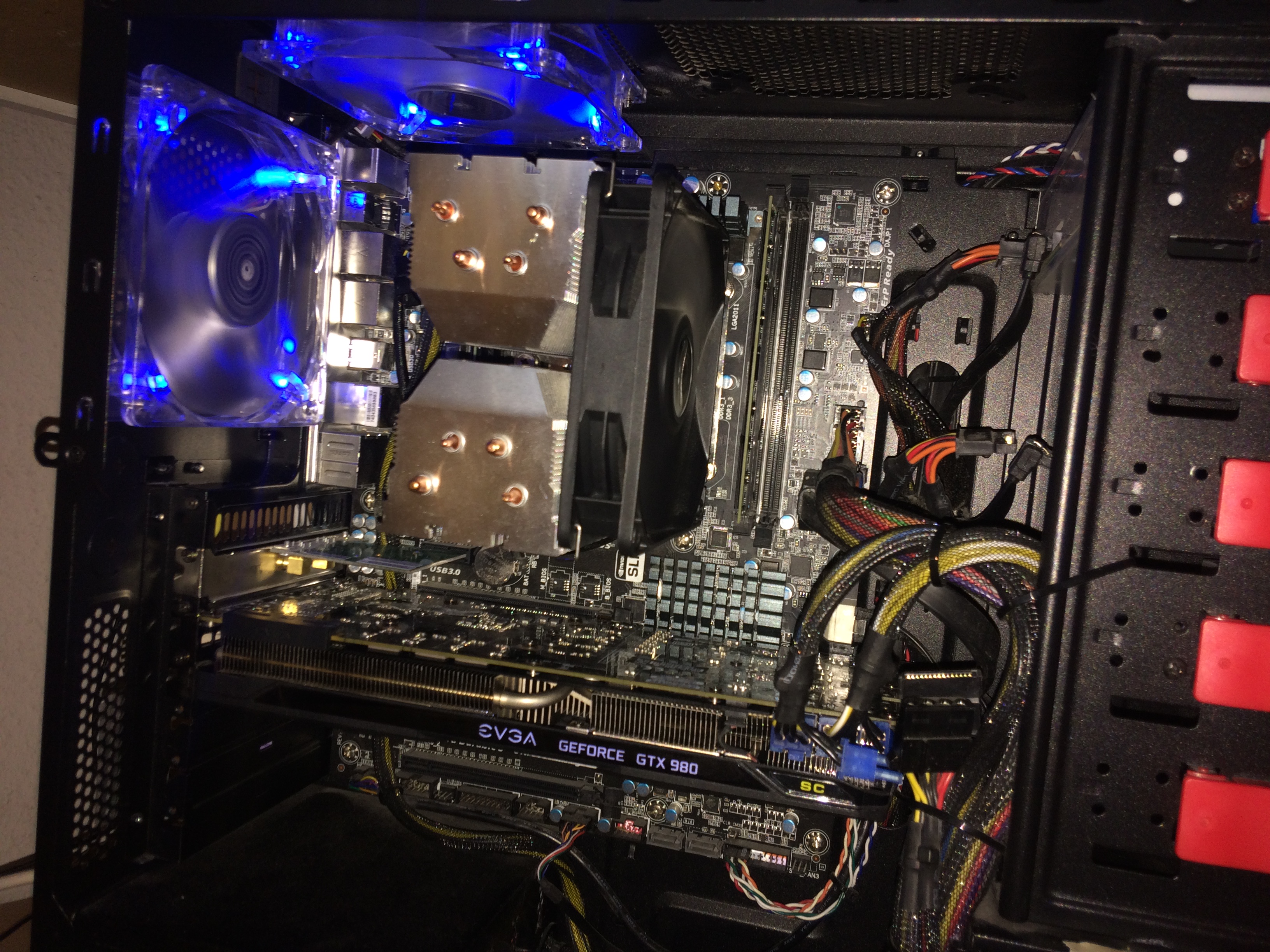

Richtig ist auch, daß wenn der Kühler um 90° gedreht wird, wie oben abgebildet, auch ein Hecklüfter installiert werden sollte. Gleichzeitig wird in diesem Szenario der vordere Dachlüfter kontraproduktiv, da er vor dem CPU Kühler kalte Luft aus dem Gehäuse absaugt. Das heißt man muß hier gar nichts neu kaufen und verlegt im Idealfall einfach den vorderen Dachlüfter nach hinten.
Interessant wird es nun wieder, wenn beim Hecklüfter nur 120mm passen (hier im konkreten Fall sind es 140mm - das relativiert die folgende Ausführung wieder) und eine leistungshungrige Grafikkarte verbaut wird. In diesem Fall stößt die weit verbreitete Vorstellung "vorne Luft einblasen und hinten absaugen, CPU für horizontalen Airflow montieren" rasch an seine Grenzen und man wird feststellen daß ein ausblasender Dachlüfter (Position hinten) viel mehr Beitrag zur Systemkühlung leistet, als die einblasenden Frontlüfter , die Luft den ganzen Weg durch's Gehäuse treiben müssen, bis sie irgendwann zur GPU oder CPU gelangen.
Wenn man an diesem Punkt angekommen ist, spielt es dann auch keine großartige Rolle mehr, wie der CPU Lüfter orientiert ist, der Flaschenhals ist ohnehin die GPU Kühlung.

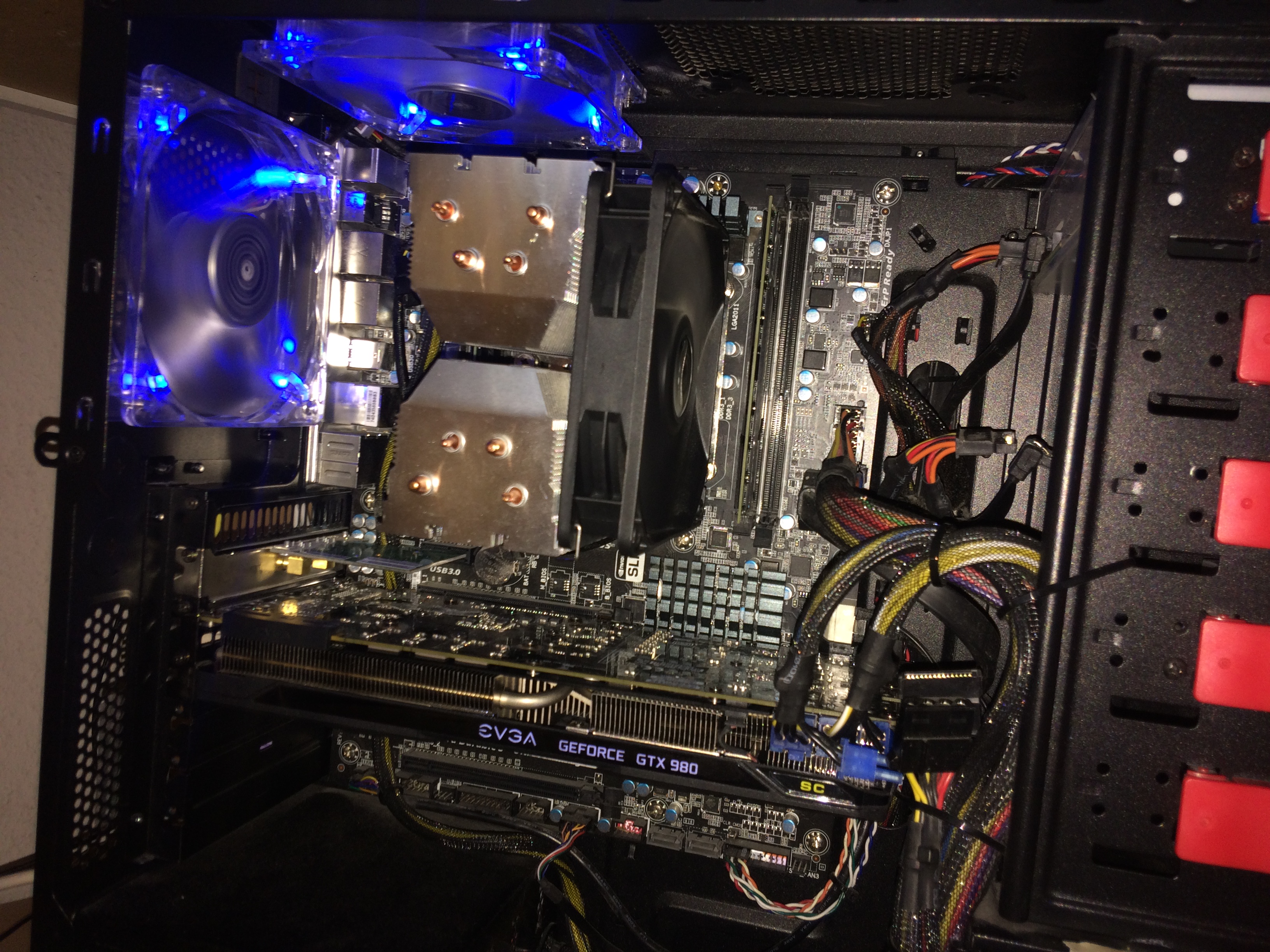

Den CPU-Kühler umzupositionieren hat anscheinend wunder gewirkt!
Neue GraKa gestern eingebaut. Ausserdem habe ich die Grafikkarte um ein Slot runtergeholt, bzw. von der CPU entfernt. + habe das Gehäuse komplett einschliesslich die vorderen Lüfter sehr gut entstaubt.
Ich werde die Tage nurnoch den obigen vorderen Lüfter, hinten versetzen. dann müsste alles top sein. Denn wie @cool and silent auch geschrieben hat, tut der vordere Dachlüfter Lüfter die kalte Luft rausfördern, spürt man auch wenn man die Hand davor hält, beim Spielen.
Aber temps sind echt sehr gut.
Graka 50 (50% - 2000 RPM)
CPU 55 Grad (stock)
Das Endergebnis. Lüfter nach hinten. Kein neuer Lüfter. Temps Top!
