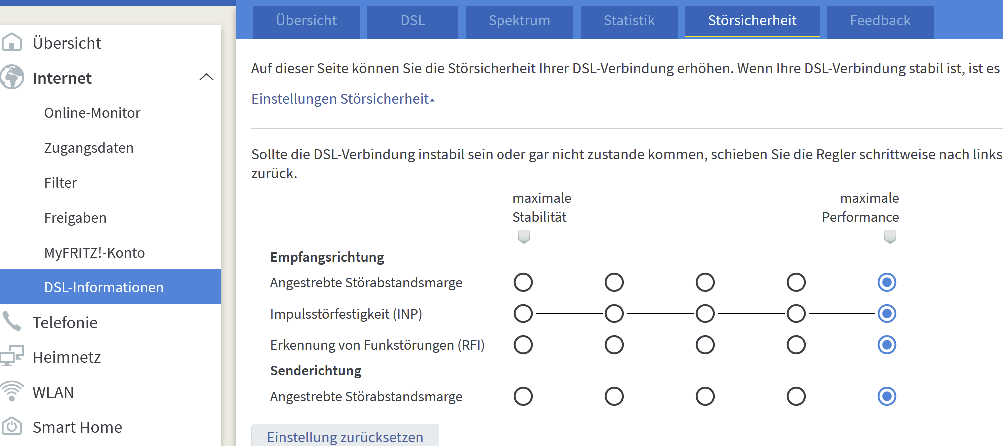

Vielleicht ist die Leitung überbucht und dein Router synchronisiert sich "zu hoch".
Hast du eine FritzBox? Dann bitte mal auf maximale Stabilität stellen und schauen ob es hilft.
Bei anderen Herstellern gibt es evtl. eine ähnliche Einstellung.

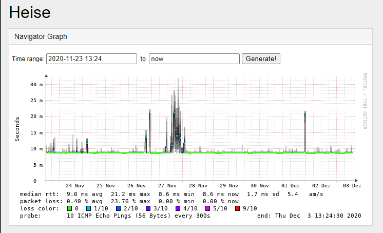

Ich habe bei mir zuhause öfters Internetaussetzer. Seit ein paar Wochen tracke ich das mit Hilfe eines Raspi 4 und SmokePing. Gleichzeitig nutze ich ihn als PiHole. Bei mir ist es so, dass keine Pakete mehr reinkommen, aber die Verbindung besteht noch. Insofern taucht da nicht wirklich was in irgendwelchen normalen Logs auf. Mit Hilfe von SmokePing kann ich jetzt ziemlich gut sehen, wie es um den Anschluss bestellt ist.
Ich lasse verschiedene Seiten pingen und meinen Router.
Hier sieht man jetzt keinen Ausfall. Der Anschluss ist gerade wieder stabiler.
