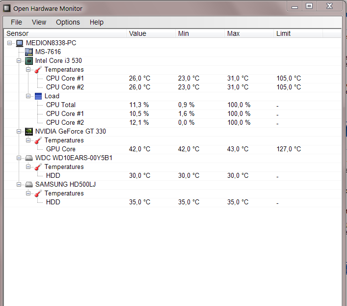

hallo :)
mal schauen ob ich alles richtig mach
hab mir den Open Hardware Monitor geholt find ihn echt gut:)

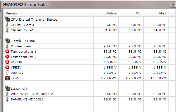

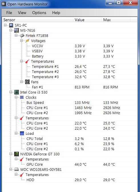

es wird mein Lüfter nicht angezeigt im Open Hardware Monitor siehe bild:mad:
und es ist die Schrift ist zu groß kann man das ändern siehe bild :mad:

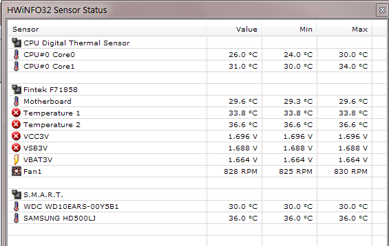

im HWiNFO32 wird er schon angezeigt siehe bild
neuer aldi rechern 8338
gruss
Martin

Danke für das Feedback.
Support für den Fintek F71858 fehlt noch, werde ich aber (wohl heute abend) einbauen. Dann sollten die Mainboard Temperatur und Fan Daten auch angezeigt werden.
Das mit der System Tray Schriftgrösse schaue ich mir mal an, sollte eigentlich nicht sein.

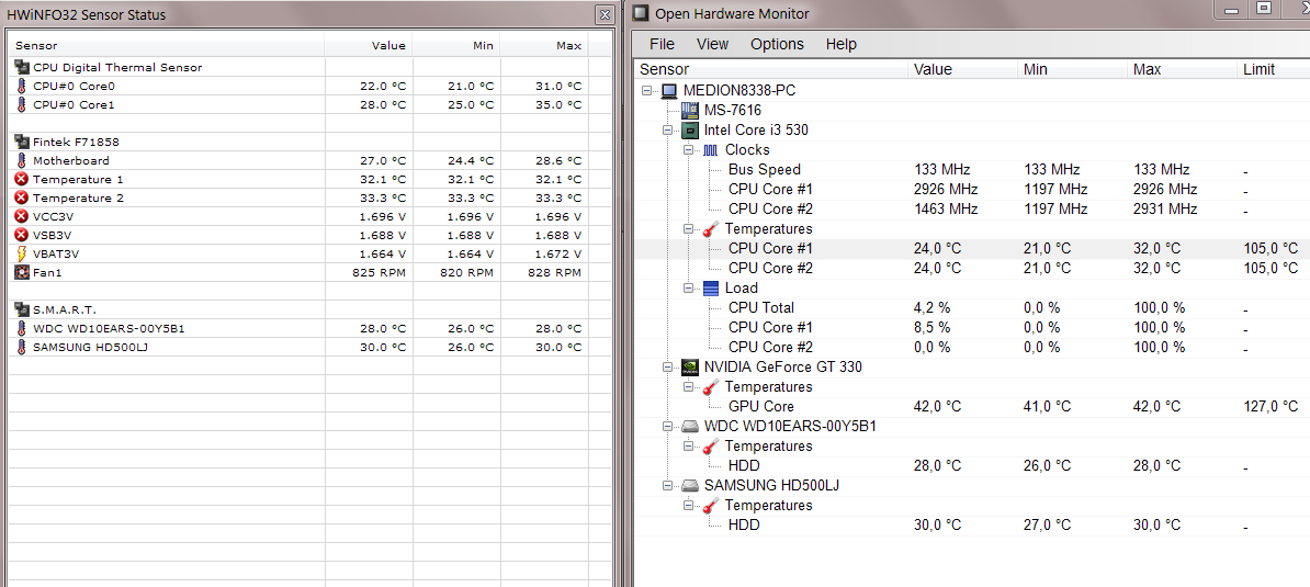

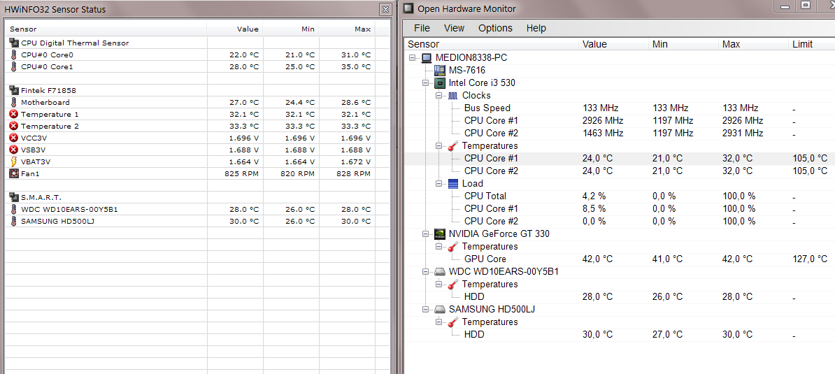

Wie is das eigentlich mit den Core Temps? Zeigen die im Open Hardware Monitor immer die gleichen Werte an? Oder gibt es da (grössere) Abweichungen zu HWiNFO32, Core Temp, Real Temp?
Hast du auch mit der neuesten Version 0.1.24.1 Beta getestet? Es sollten eigentlich noch die Core Clocks der CPU angezeigt werden. Oder hast du die ausgeschaltet?

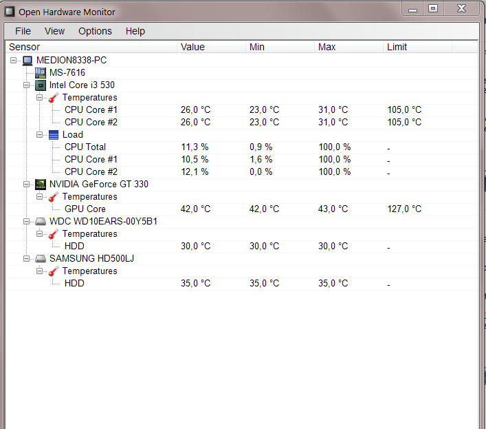

hallo
hab ich aus geschaltet,mir geht es in erster line um die tray anzeige
will da die festplatten temperatur sehen und Lüfterdrehzahl
cpu temperatur,meinbord und grafikkarte temp,wenns geht grfikkarte lüfter drehzahl
gruss
martin

Kannst du mal die neue Version 0.1.25 Beta testen, und auch ein OpenHardwareMonitor.Report.txt posten (kann man mit File / Save Report erstellen).
Der Support für Fintek F71858 ist jetzt eingebaut. Die Core Temperaturen sollten jetzt auch besser stimmen, da die TjMax pro Core einzel ausgelesen wird. Die Schriftgrösse habe ich jetzt mal fix eingestellt, hoffe der Text passt jetzt auch bei dir.
Sind bei den Mobile CPUs die "Thermal Specification" die TjMax (oder zumindest bei den Mobile Core 2)? Für Desktop CPUs ist das ja nicht der Fall.
Hallo:)
Lüfter wird jetzt angezeigt
nur die Tray schrift ist immer noch zu gross
wär nicht schlecht wenn man die größe selber einstellen könnte
der Lüfter im tray wird so angezeigt 0,1 besser wär wenn unter 1000 zb.844 ,900
und über 1000 1.0 1.1 1.4 usw
