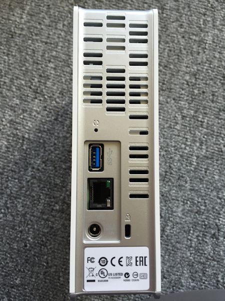

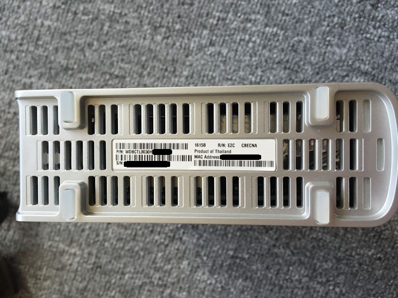

Größe: 13,9 x 4,9 x 17,1 cm
Modellnummer: WDBCTL0030HWT-EESN
Gerätetype: NAS-Server
Farbe: weiß
Formfaktor: 3,5“
CPU: DualCore (Mindspeed Comcerto 2000 ( M86261G-12) )
CPU-Art: Cortex-A9 ARM
CPU-Speed: 650MHz
Netzwerk: 10/100/1000 MBit/s
Anschlüsse: 1 x RJ-45 und 1 x USB 3.0
DLNA: 1.5 und UPnP zertifiziert
Plattenkapazität: 1 x 3 TB mit 64MB Cache
Gewicht: 962g
Stromversorgung: Wechselstrom 120/230 V ( 50/60 Hz )
Unterstützte OS: Windows, Linux, Mac, iOS, Android
Packungsinhalt: NAS-Server, LAN-Kabel, Steckernetzteil, Schnellanleitung
Link zum Gerät: http://www.wdc.com/de/products/products.aspx?id=1140#Tab1
Service / Support: via eMail und Telefon

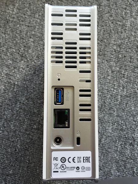

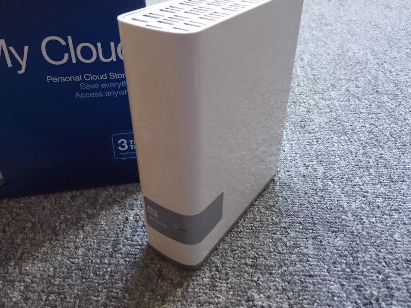

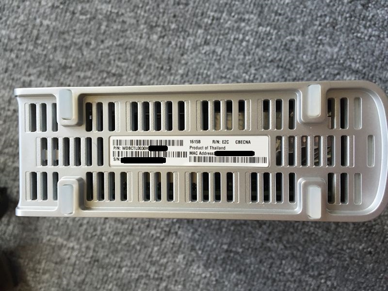

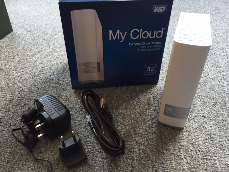

Ersteindruck:

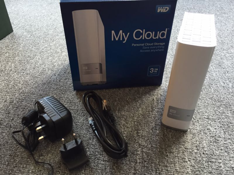

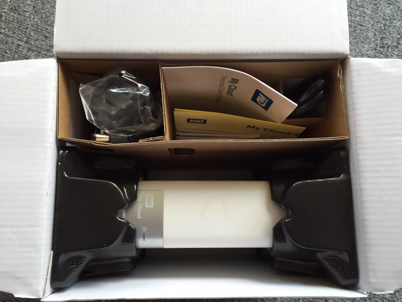

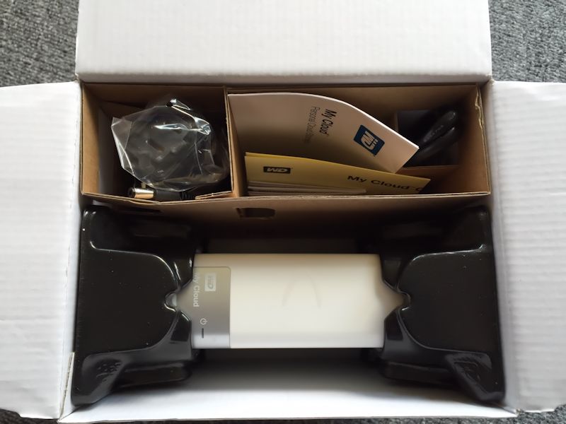

Wie auch schon zuvor bei der MyBook-Serie kam die Platte in der typischen Verpackung von WD bei mir an. Alle Teile waren gut verpackt in Folie und Plastik. Das hätte man sicher umweltschonender machen können. Die Platte selbst war mit 2 Plastikeinfassungen ( oder wie man das nennen soll ) eingerahmt. Konnte also nicht hin und her wackeln. Hier hätte man sicher auch für Pappe nehmen können. Die Platte selbst war dann noch mal mit einer Folie überzogen. Auch das hätte nicht wirklich sein müssen. Kabel und Ladegeräte waren dann auch noch mal einzeln in Plastikfolien verpackt.
Ladegerät:
Dieses wurde vor montiert für GB geliefert. Den Stecker zu wechseln war wieder mal eine mittlere Katastrophe. Da schlecht beschrieben und die MyBook schon lange ihren Dienst tat, hatte ich natürlich vergessen wie es geht. In der Schnellanleitung und der Anleitung aus dem Netz hatte ich nichts gefunden auf die schnelle wie man diesen Adapter dort runter bekommt. Nach einigem hin und her drücken, war dieser dann auch ab und ich konnte mich wieder daran erinnern, den Schieber raus zu ziehen. Das kann besser beschrieben werden.

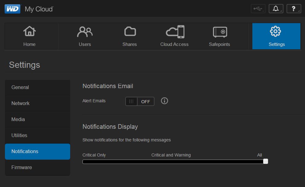

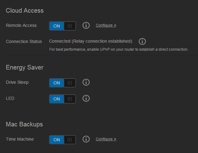

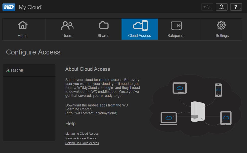

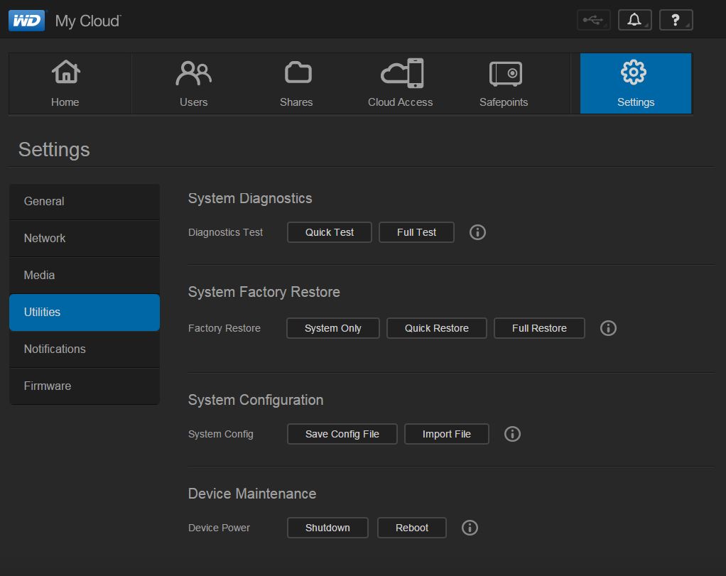

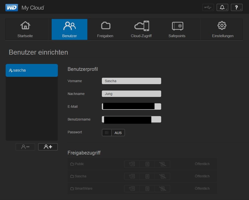

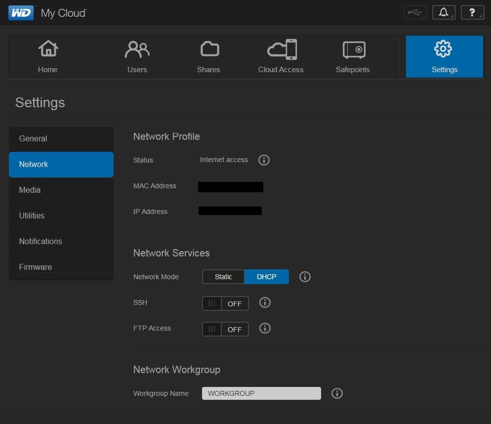

Browseroberfläche der Platte:

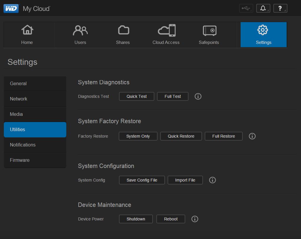

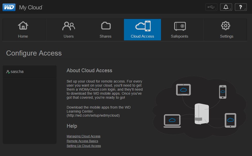

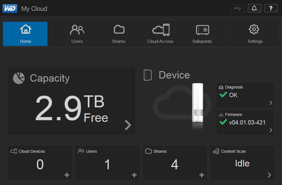

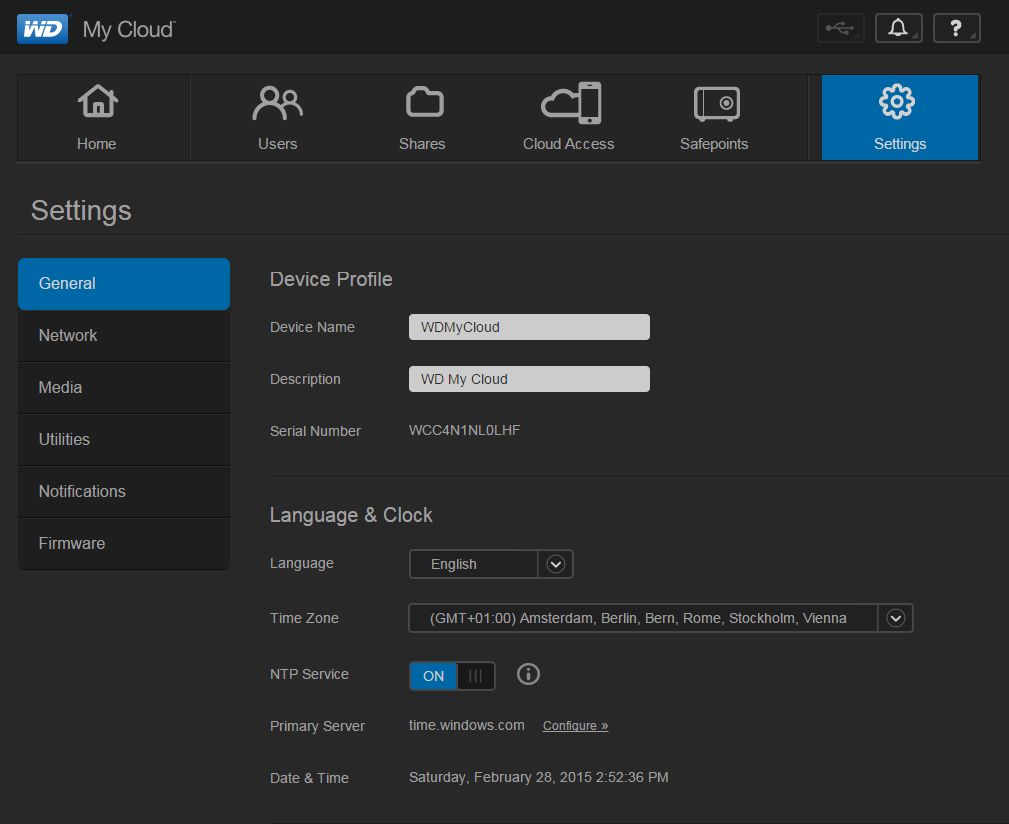

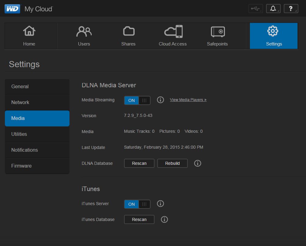

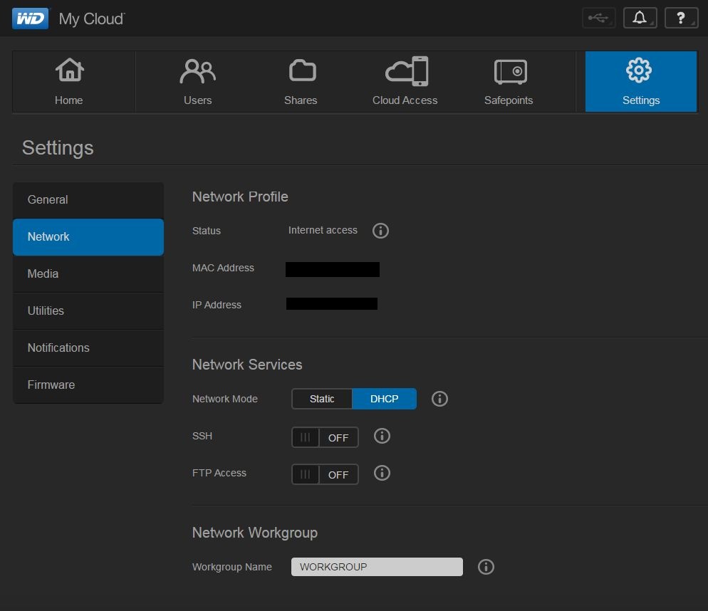

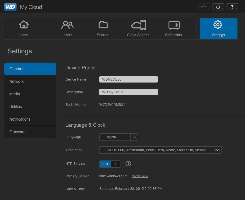

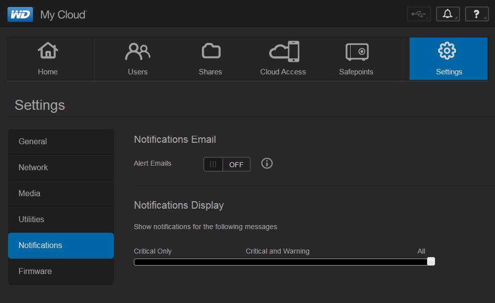

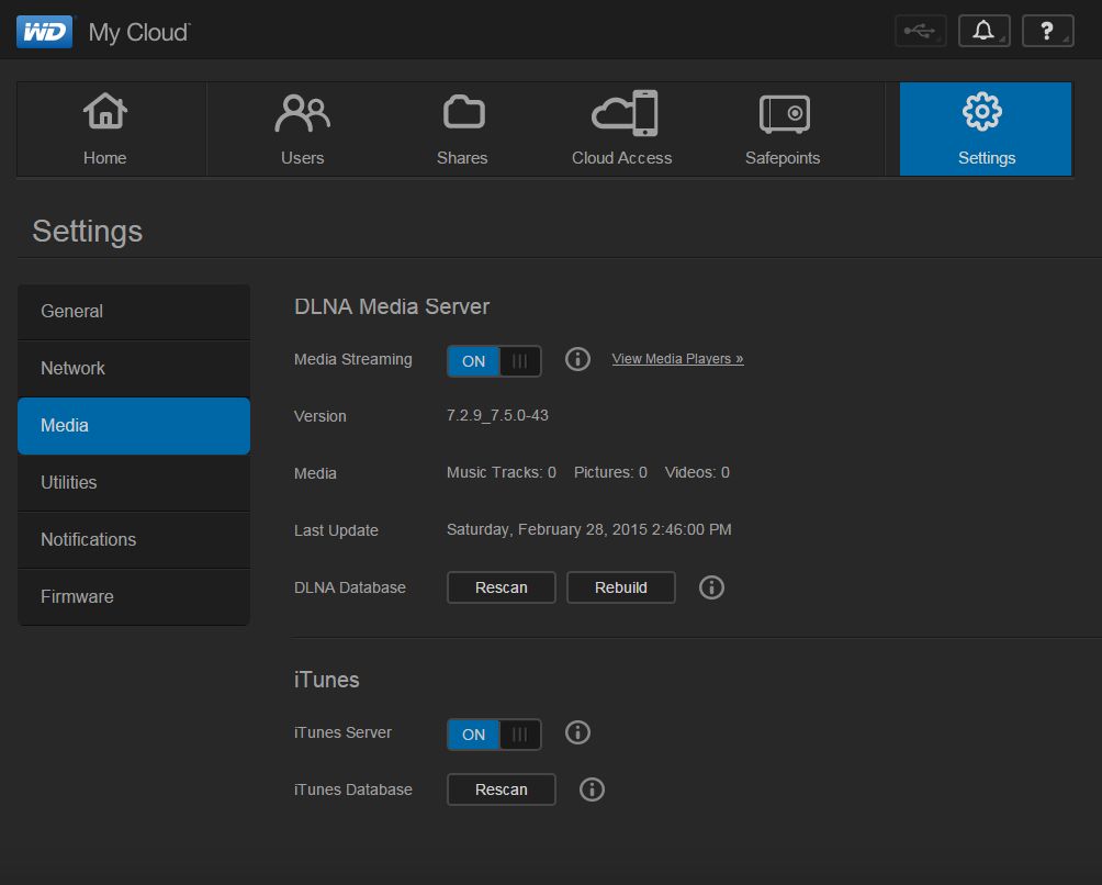

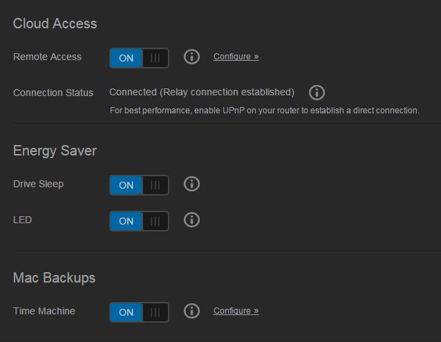

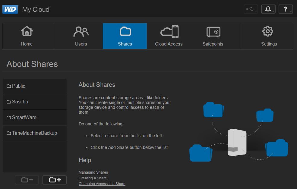

Wenn man sich hier das erste Mal anmeldet, dann wird man natürlich alles in englischer Sprache finden. Dieses lässt sich aber schnell in eine gute deutsche Übersetzung umschalten. Für die beigefügten Screenshots habe ich es mal bei englisch belassen. Die Startoberfläche ( Bild WDMyCloud_Uebersicht.jpg) hält alles nötige an Infos, wie Kapazität, User, Shares und das Diagnostik, bereit. Alles in alles ist diese Übersicht bzw. deren Menüs in sich selbsterklärend.

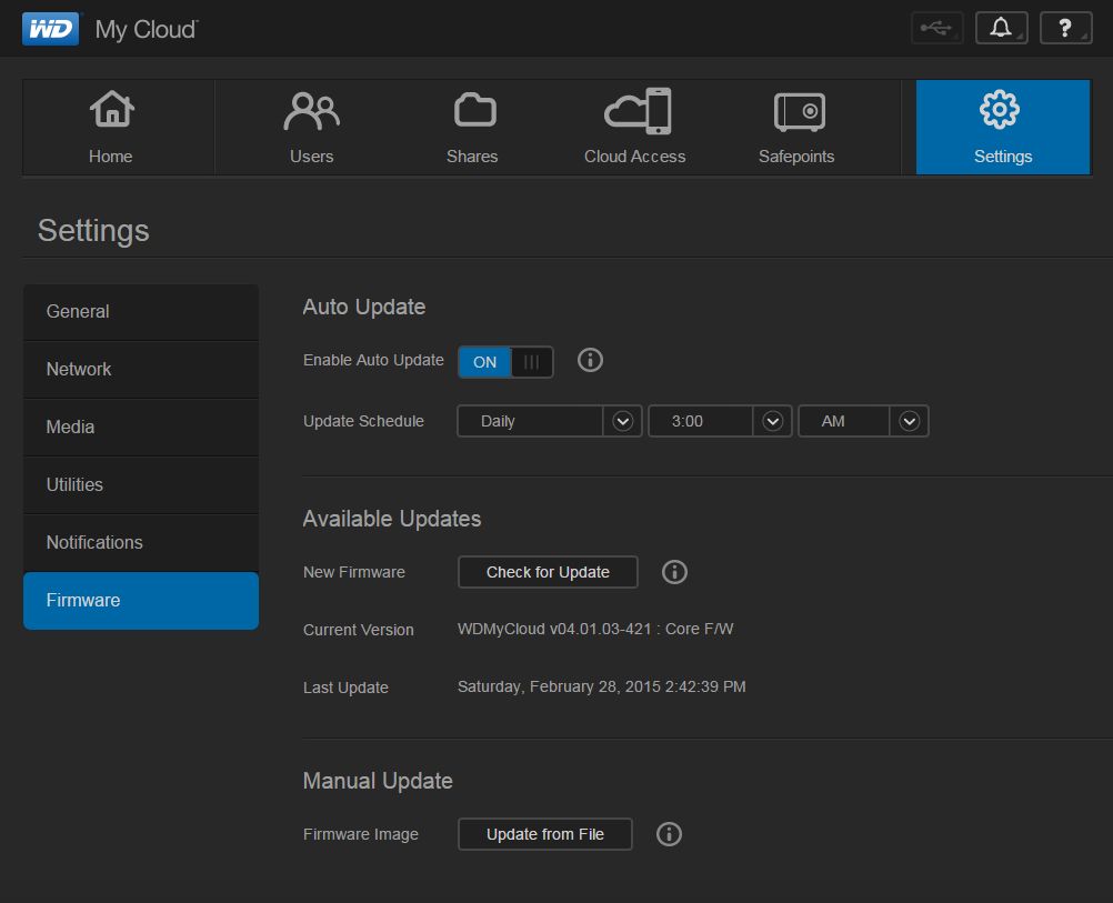

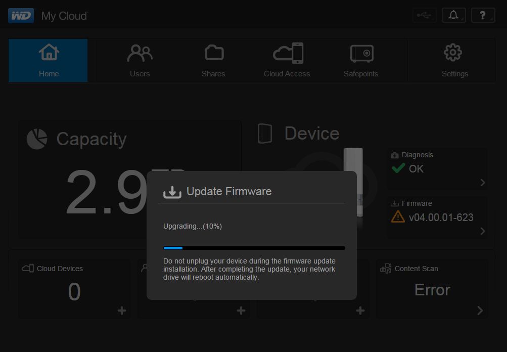

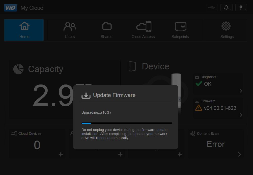

Firmware update auf v04.01.03-421:
Die Platte wurde mit der Firmware v04.00.01-623 ausgeliefert. Schon als ich das erste Mal auf diese Oberfläche zugegriffen hatte, wurde ich sofort gebeten, das Update durchzuführen. Da die Platte noch leer war, wurde es auch gleich gemacht. Das Update selbst benötigt doch schon mehr als nur eine Zigarettenlänge. Ich hatte vergessen auf die Uhr zu schauen aber so rund 10 Minuten waren es wahrscheinlich. Danach bootet die Platte noch mal neu und steht wieder bereit.

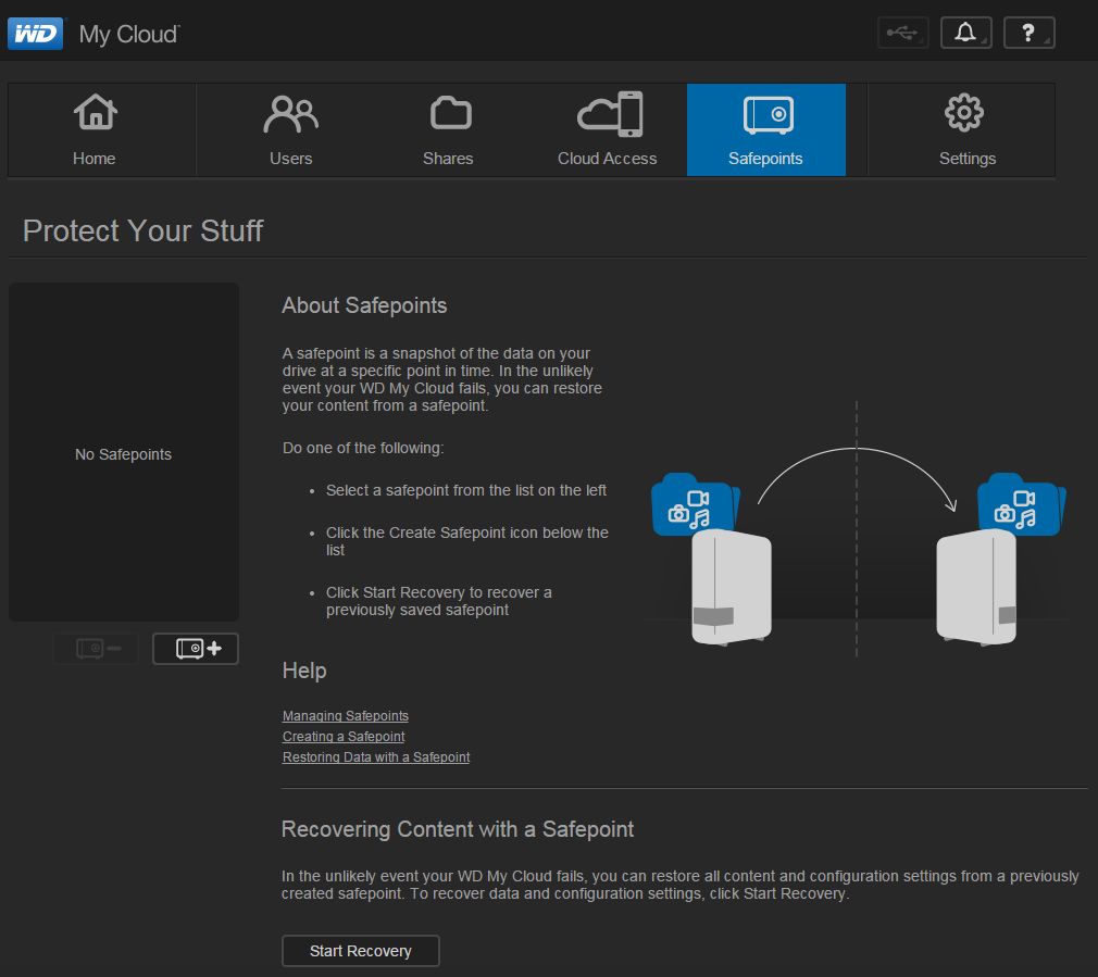

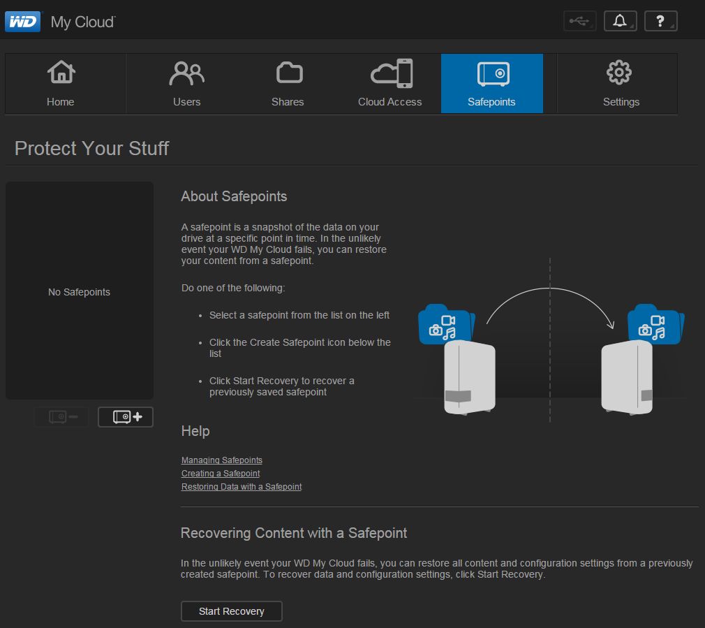

da ich leider keine weiteren Platten mehr im Haus habe, kann dieser nicht getestet werden. Aber lt. Hilfe-Datei von WD steht dieses geschrieben: "WD My Cloud ermöglicht das Erstellen einer vollständigen Sicherung oder Momentaufnahme Ihres Geräts, die als Safepoint bezeichnet wird. Diese können Sie dann an einem externen Speicherort in Ihrem Heimnetzwerk, einem anderen NAS-Laufwerk, einer verfügbaren Freigabe oder einem USB-Laufwerk speichern."

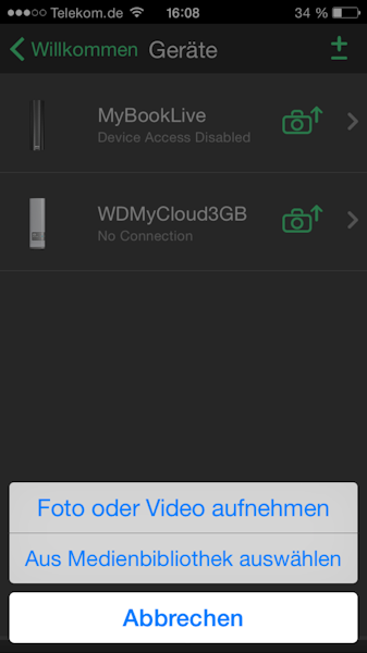

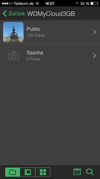

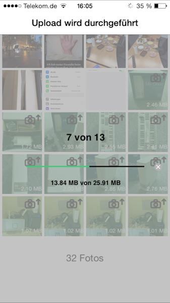

App WD Photos:

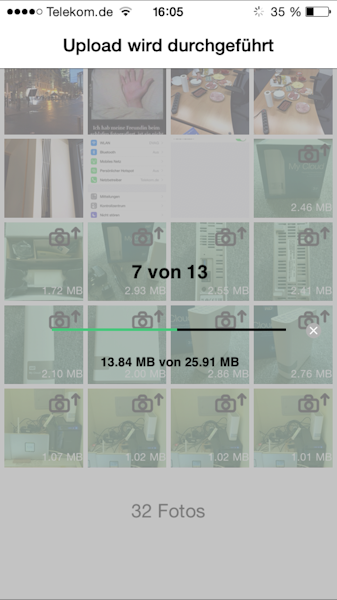

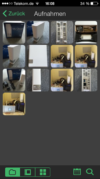

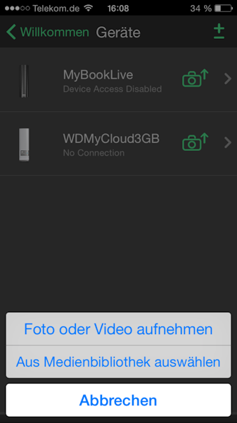

WD liefert zwar nicht mit, bietet aber kostenlos 2 Apps für Android und iOS an. Die erste und auch interessanteste für Handys, ist WD Photos. Auch hier gelingt die Einrichtung einfach per vorher festgelegter eMail-Adresse und Passwort. Wenn man denn die Fotos auf der NAS ordentlich in Verzeichnisse angelegt hat, kann man mit dieser App ohne Probleme durch die Ordner surfen und entsprechende Bilder öffnen. Dabei gibt es eine kleine Vorschau zum Verzeichnisnamen. Danach werden die Bilder als keine Vorschaubilder sortiert angezeigt. Tippt man eines der Bilder an, wird dieses als kleinere Datei herunter geladen. Möchte man die original Qualität des Bildes haben, reicht ein tippen auf HD und das Original wird geladen. Eine Slideshow ist mit der App ebenso gegeben wie auch vom Handy aus die Bilder in entsprechende Ordner hoch zu laden.
App WD My Cloud:
Auch hier die gleiche Einrichtung, alles ganz einfach. Bei dieser App kann man noch den Passcode von iOS verwenden bei entsprechendem Handy. Auch hier geht das Hoch- und Runterladen einfach von der Hand. Am unteres Teil der App kann man umschalten ob man gerne alle Daten sehen möchte oder nur Fotos / Musik / Videos. Dabei werden dann die Mediandaten nicht wie bei WD Photos ordentlich sortiert sondern einfach als Icons angezeigt. Bei den Videos gibt es auch ein kleines Vorschaubild. Aber abgespielt werden nur meine mp4-Dateien. MKV wird nicht erkannt und auch nicht abgespielt.

/edit: die interne Hilfe schreibt das hier zum Safepoint: "WD My Cloud ermöglicht das Erstellen einer vollständigen Sicherung oder Momentaufnahme Ihres Geräts, die als Safepoint bezeichnet wird. Diese können Sie dann an einem externen Speicherort in Ihrem Heimnetzwerk, einem anderen NAS-Laufwerk, einer verfügbaren Freigabe oder einem USB-Laufwerk speichern."

Ich kann dir nur was über die WD MyCloud App und der App von/für das Netgear ReadyNAS 104 sagen.
Bei WD ist das hochladen recht einfach, aber nicht automatisch. Ein wenig zutun musst zu schon machen. Dafür ist die App modern und sehr intuitiv gestaltet. Wenn du etwas hochladen willst, dann klickst du dafür das Icon an, wählst die Fotos die hoch geladen werden sollen und dann geht´s auch schon los.
