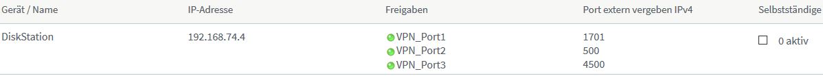

FritzBox A hat bisher folgende Weiterleitungen (siehe 1.jpg).
Damit der VPN Client bidirektional kommunizieren kann muss noch zusätzlich ESP (IP Protokoll 50) eingetragen werden ?
An FritzBox B müssen ebenfalls die gleichen Weiterleitungen eingetragen werden für jeden VPN Clienten ? Z.B. PC1, Laptop, NAS ?

das ESP zusätzlich hat nichts gebracht.
