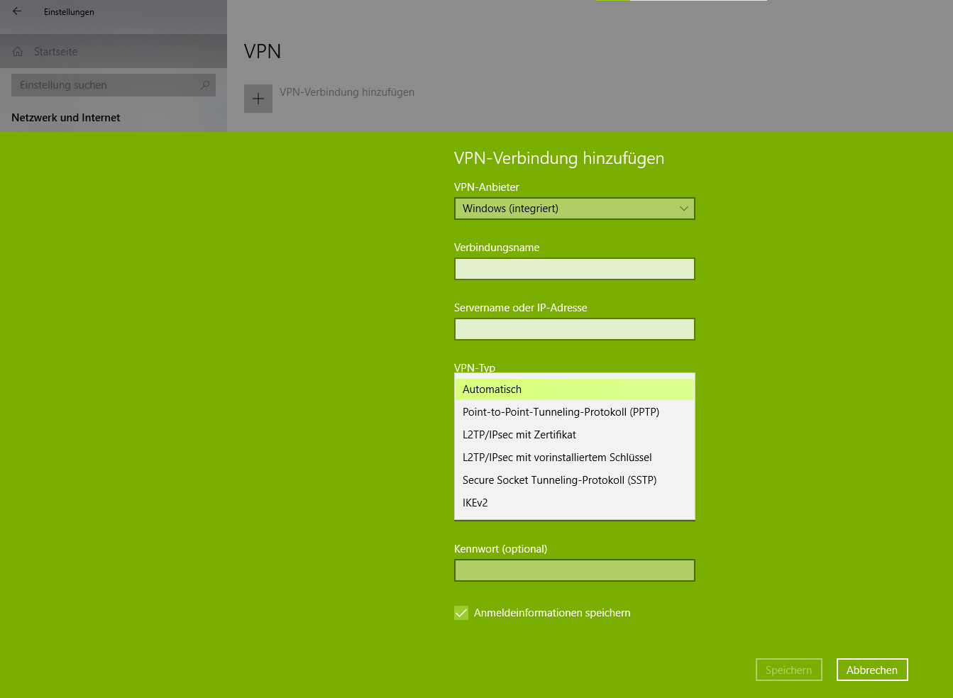

Vielleicht Softether VPN?
Der Client braucht keine lokalen Adminrechte zum Verbinden. https://www.softether.org
Ohne Client kann SoftEther auch SSTP darstellen. SSTP geht unter Windows mit Boardmiteln

Das war mir schon klar, dass Du alle drei bereitstellen kannst. Nur üblicherweise entscheidet man sich ja für eine Variante. Bei der Suche nach einem VPN-Client der alle oder möglichst viele Varianten beherrscht kann ich Dir nicht weiterhelfen. Im Zweifel für jede Variante einen VPN-Client verwenden. Vielleicht reicht schon der Windows-integrierte (nicht bei FritzBox, die kann meines Wissens nur IKEv1). Ansonsten mal den o. g. ShrewSoft Client ausprobieren. Ich hatte den vor einigen Jahren auch mal im Einsatz in Verbindung mit einer Fritzbox. Hat funktioniert, wir sind dann aber aufgrund gestiegener Anforderungen auf professionelle Hardware gewechselt (SonicWall mit NetExtender VPN Client).
