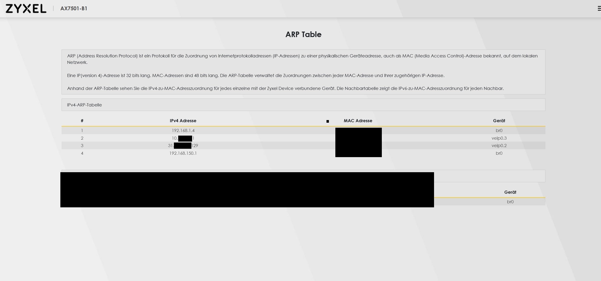

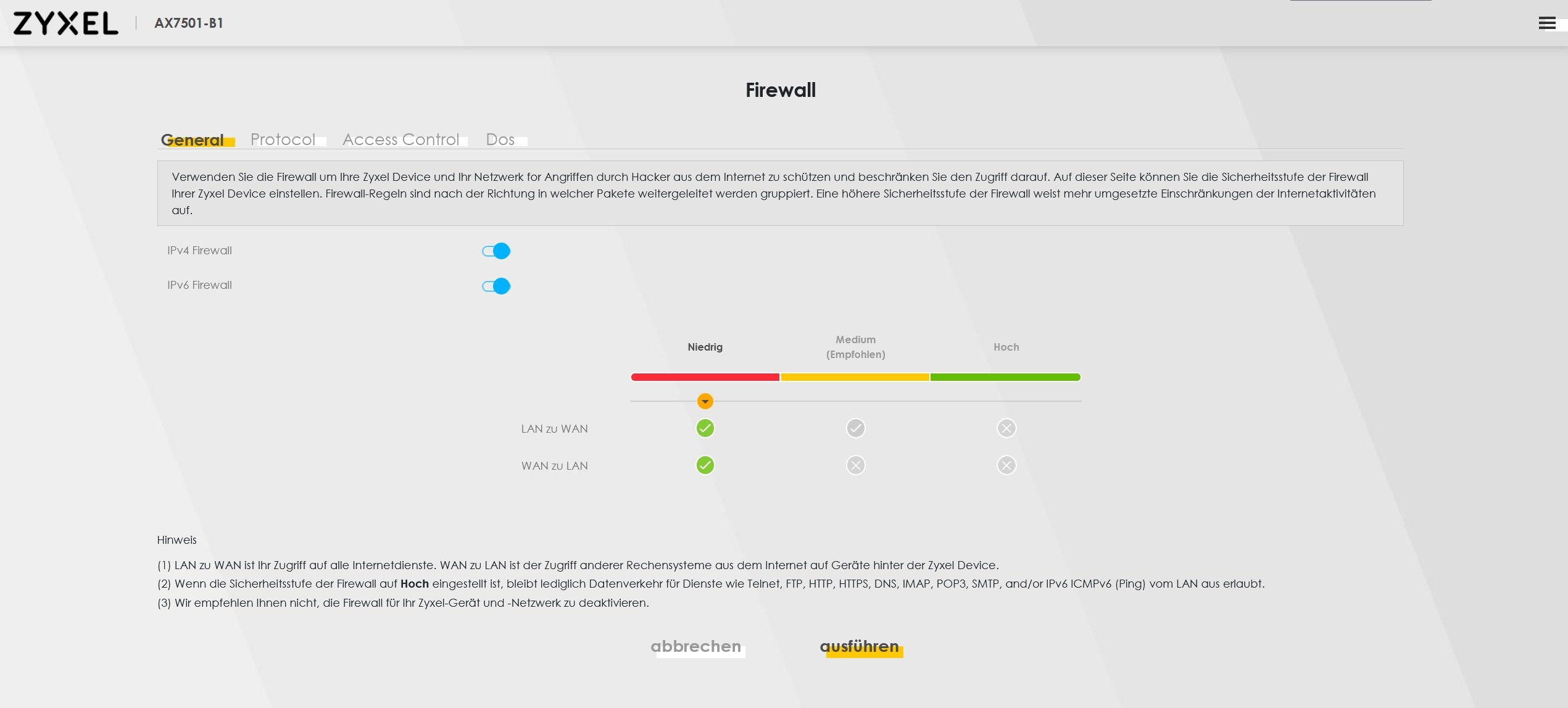

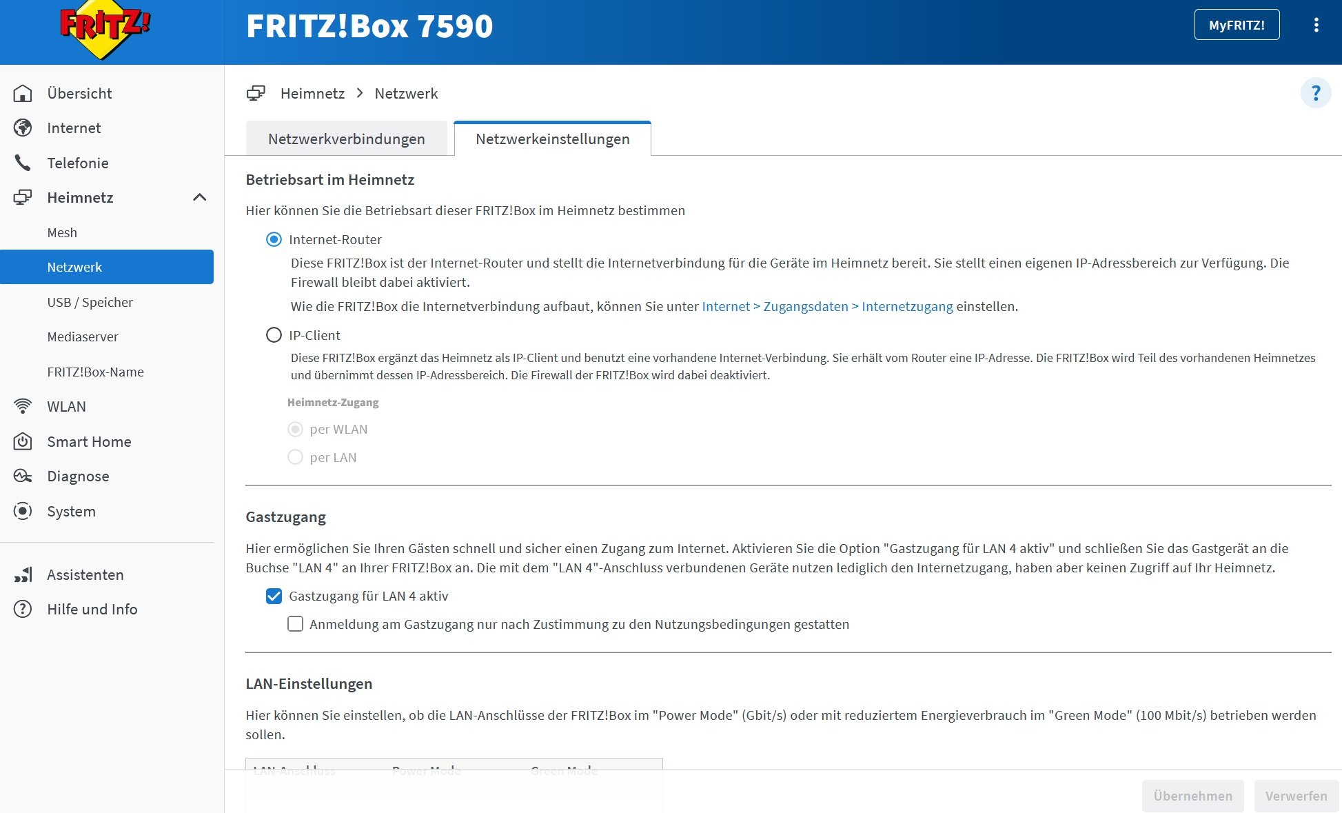

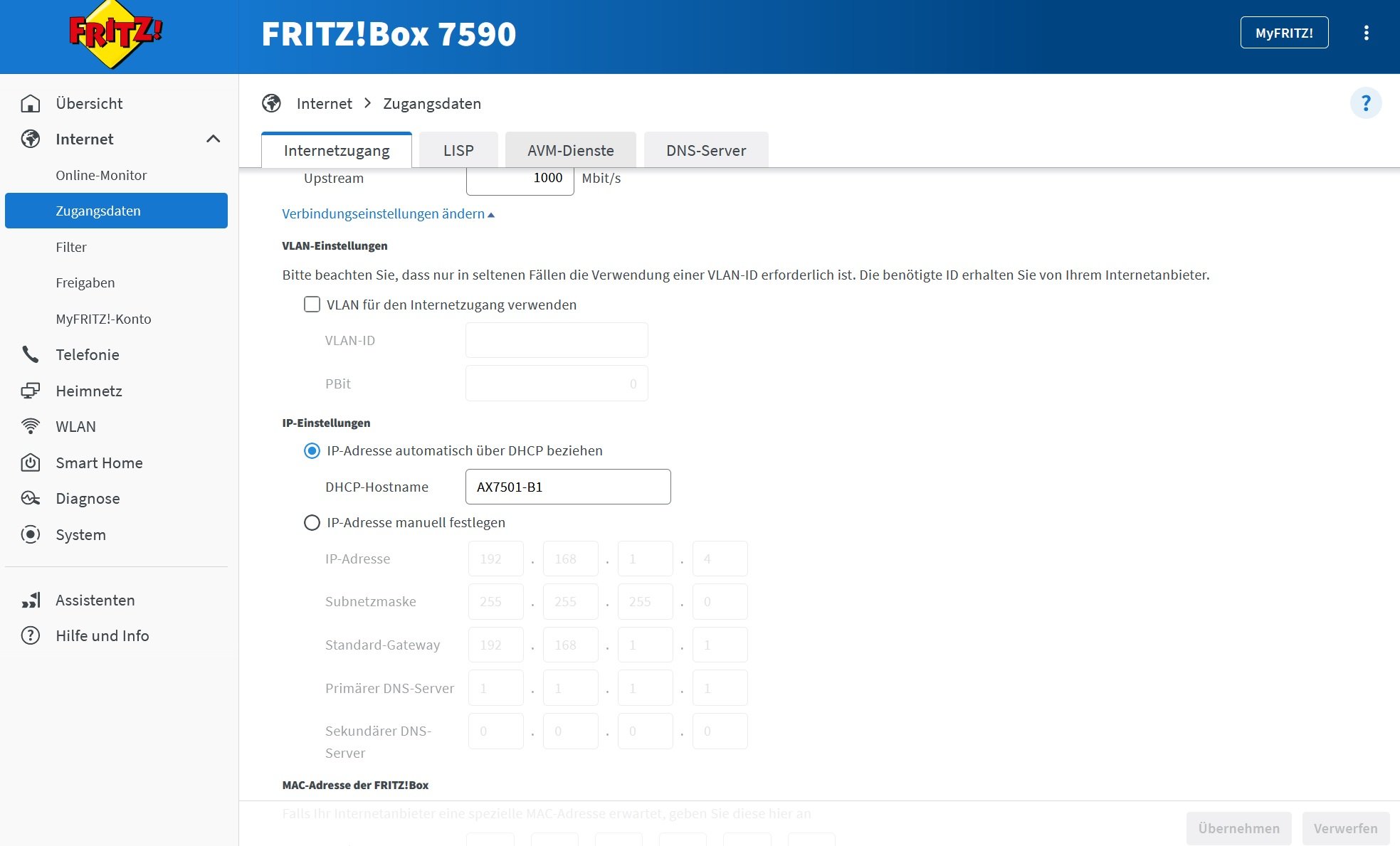

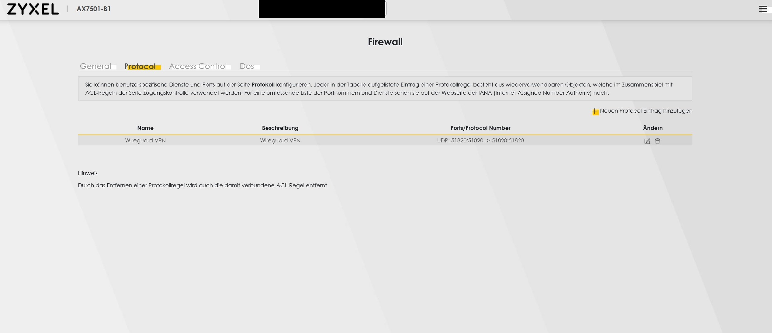

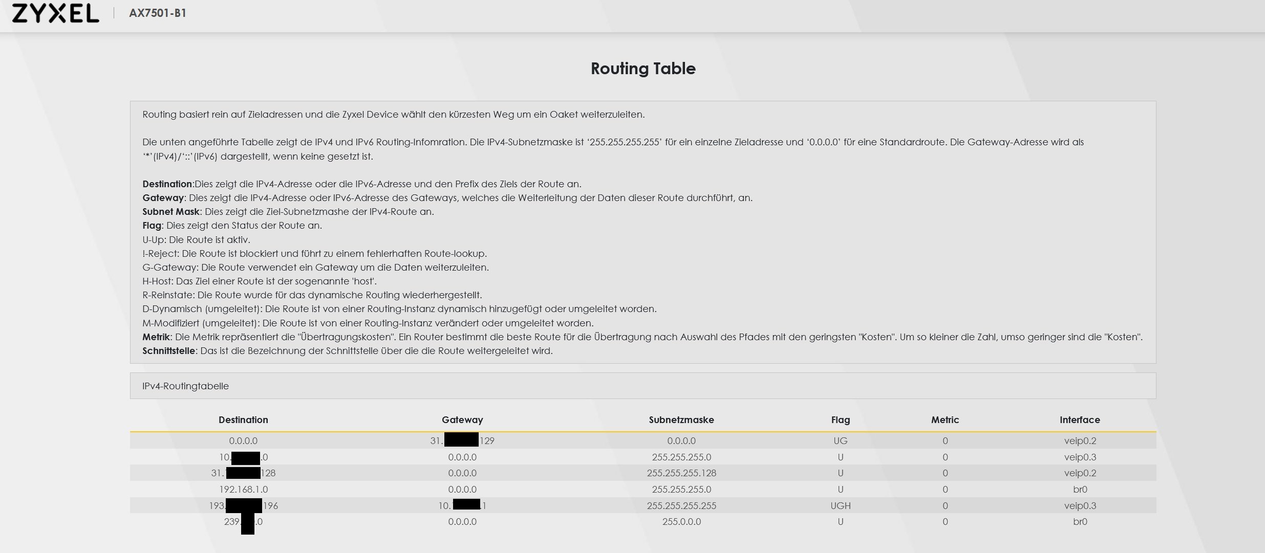

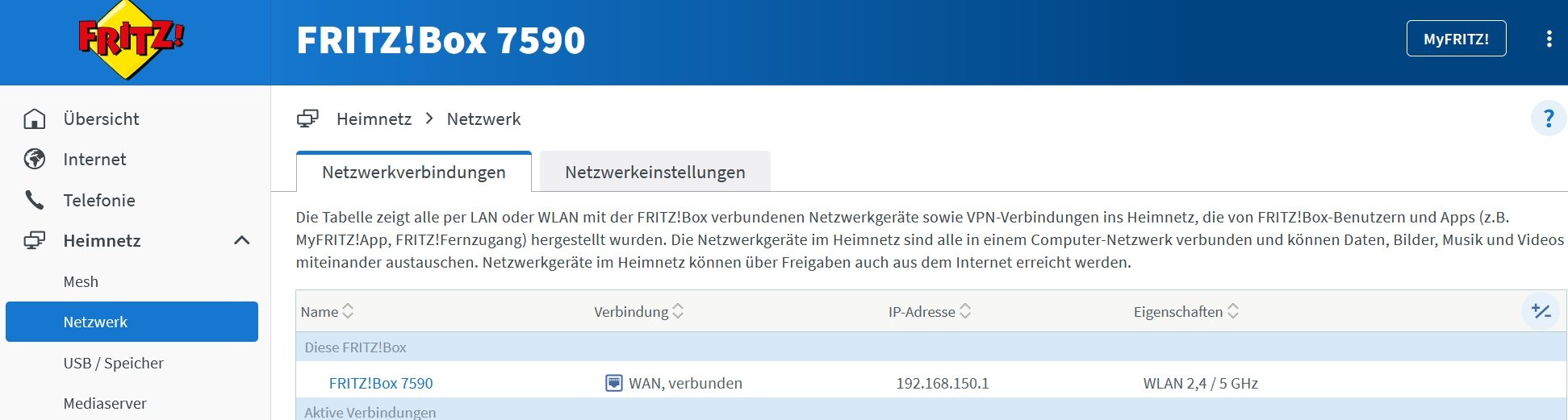

Moin,
ich bräuchte Eure Hilfe beim einrichten einer Wireguard Verbindung zwischen zwei Fritzboxen.

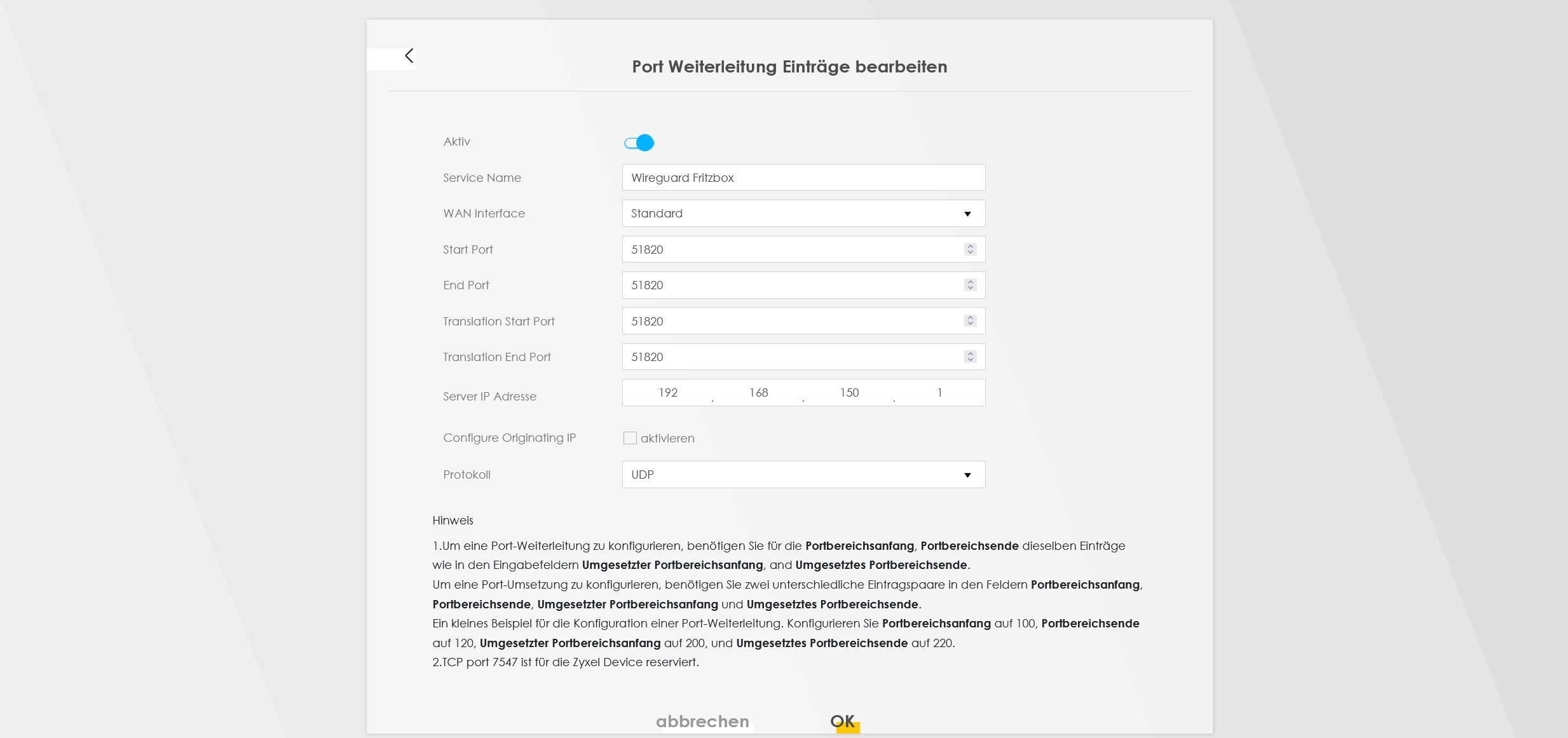

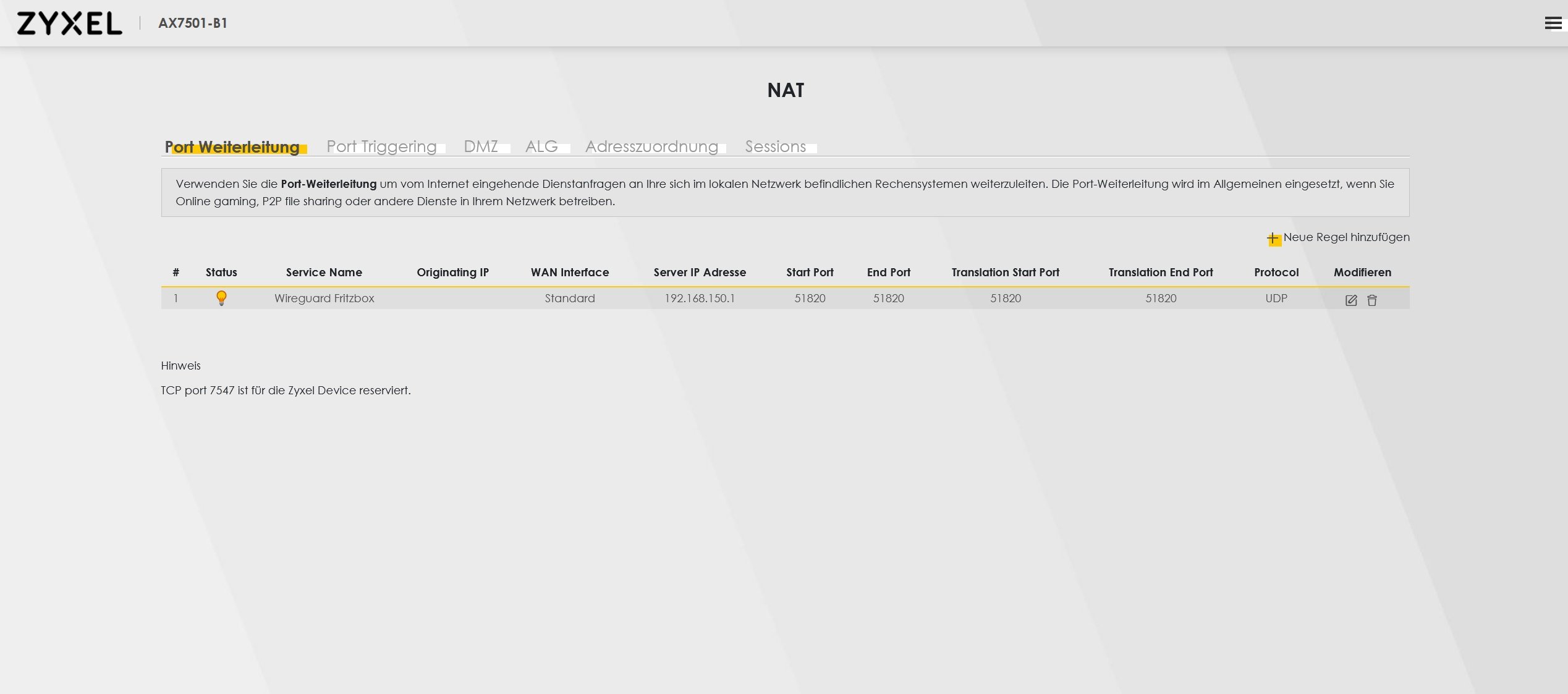

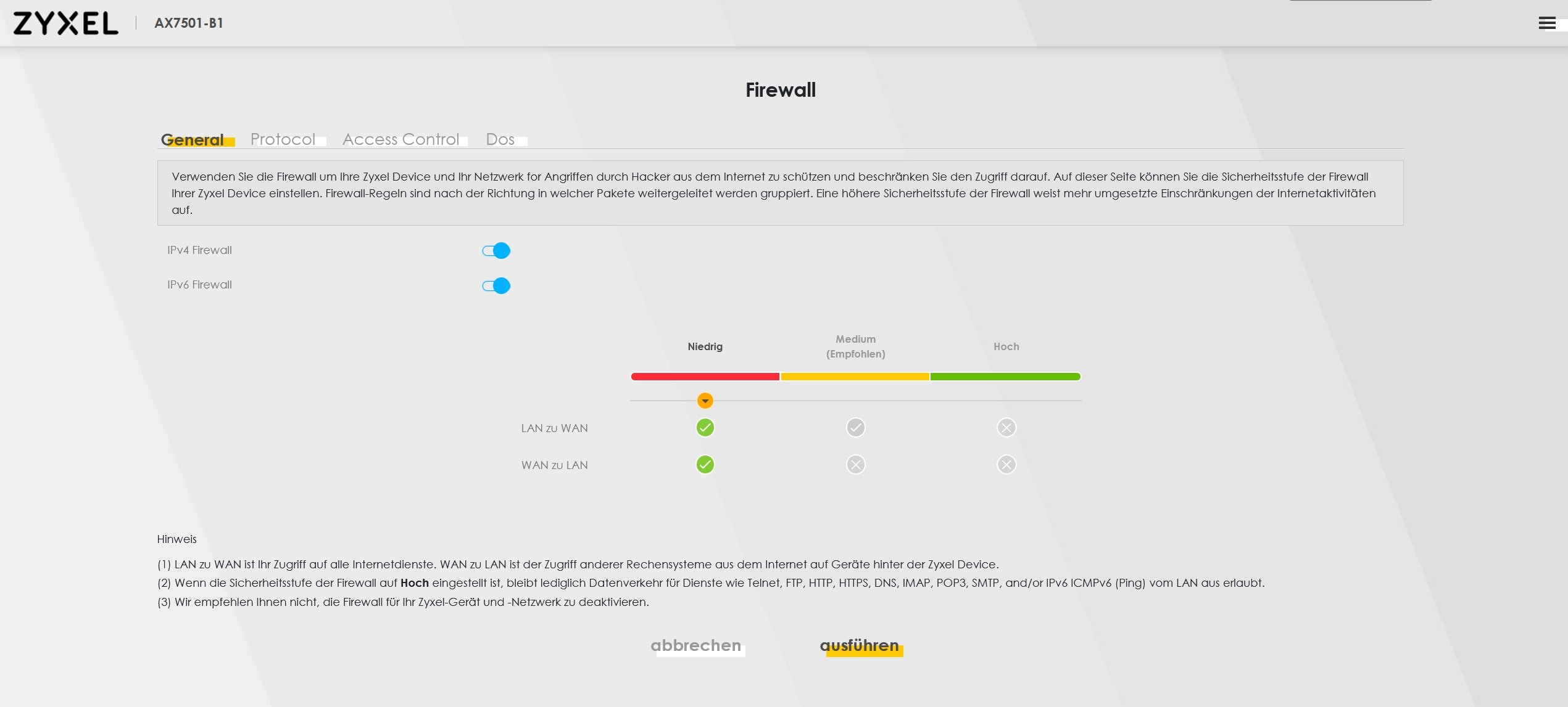

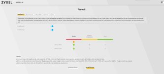

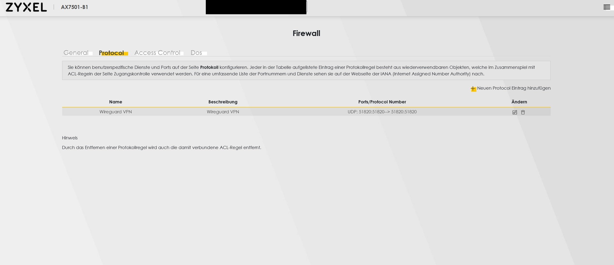

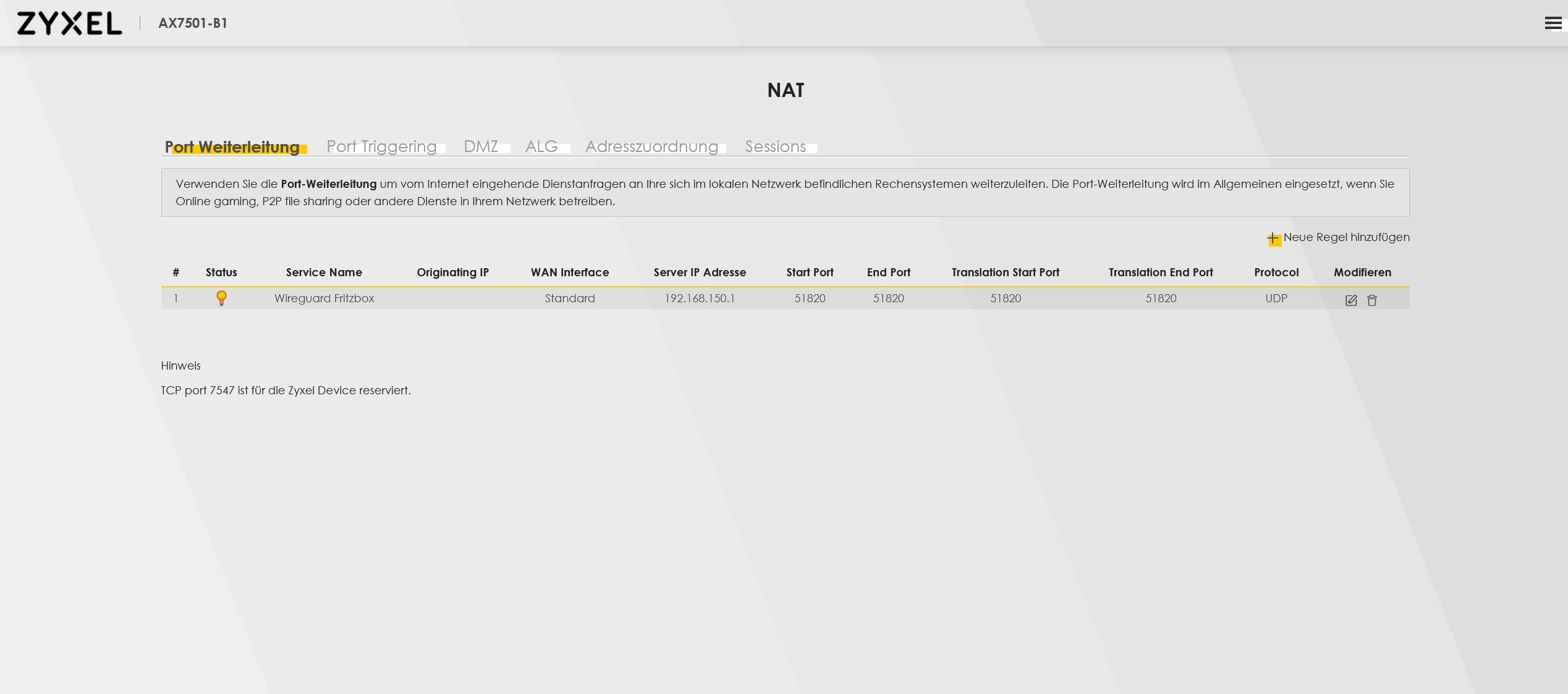

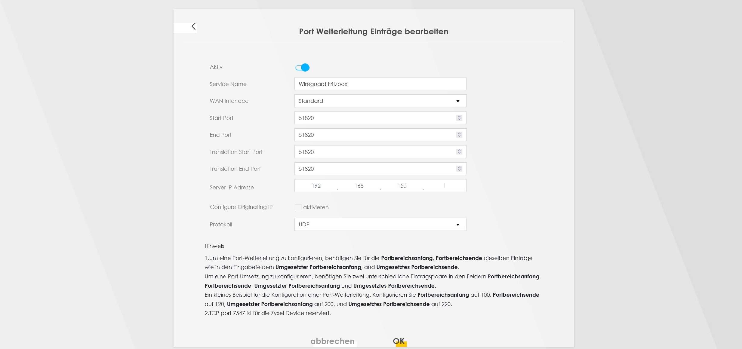

Besonders ist, dass auf Anlage 1 als Router ein Zyxel vom Provider verwendet wird. Und ich denke da liegt der Hund irgendwo begraben. Portweiterleitung und Firewall sind konfiguriert. Aber fangen wir erstmal vorne an.
Versucht habe ich es nach dieser Anleitung: https://fritz.com/service/vpn/wireguard-vpn-zwischen-zwei-fritzbox-netzwerken-einrichten/

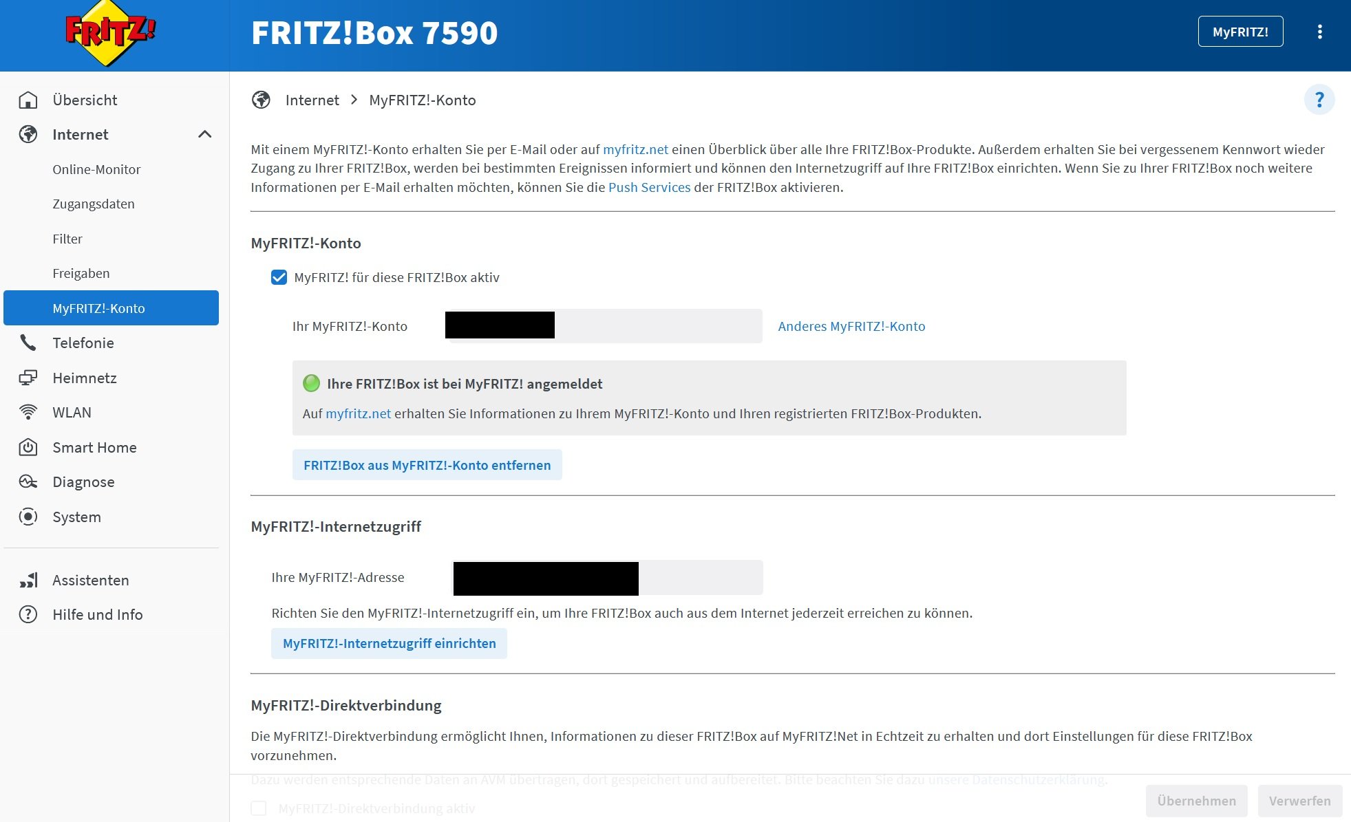

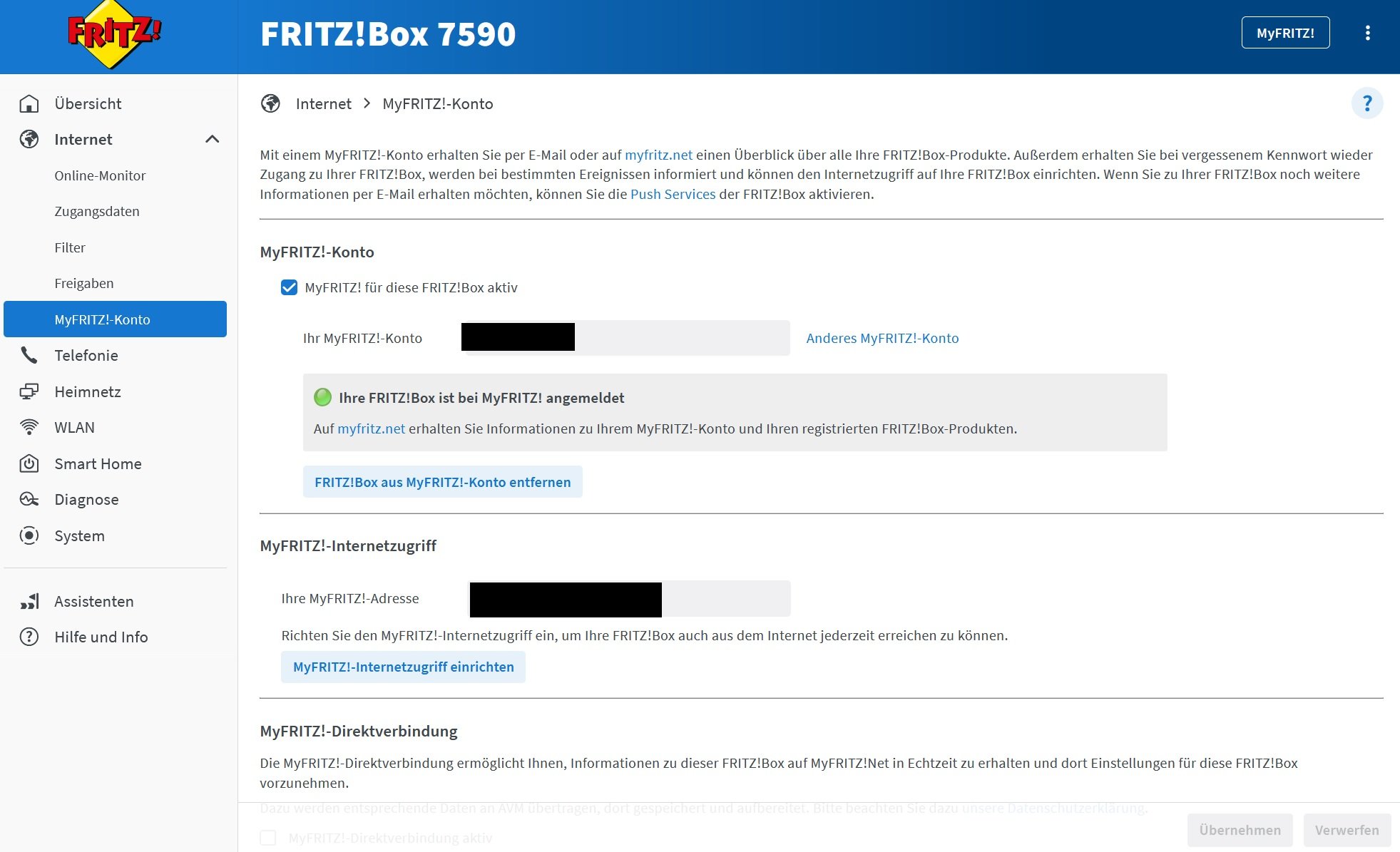

MyFritz! ist also auf beiden Fritzboxen aktiv und registriert. Falls machbar möchte ich die Netze 192.168.150.1 und 192.168.1.1 so belassen, also nicht zusammenführen.
Setup Anlage 1:

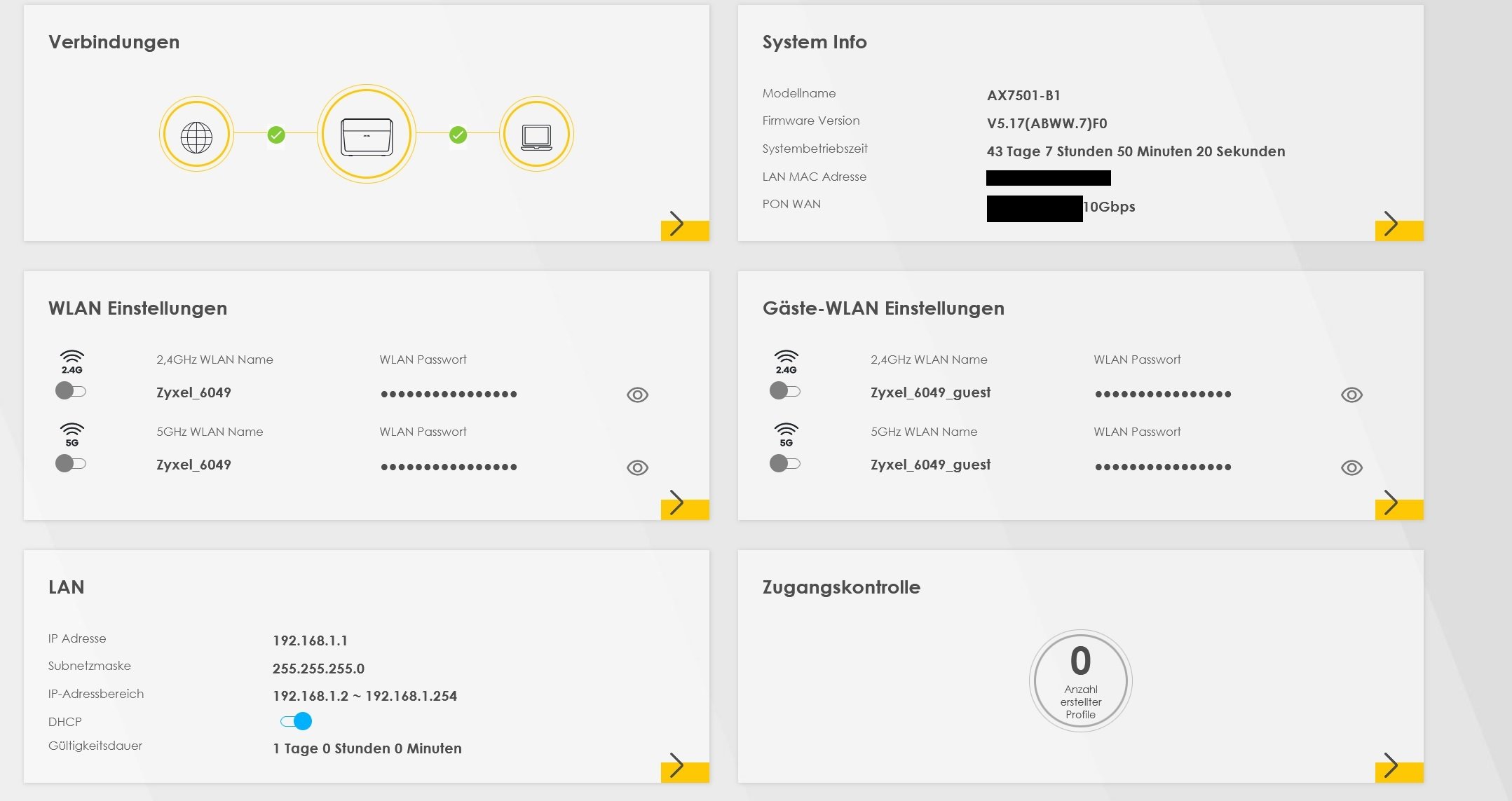

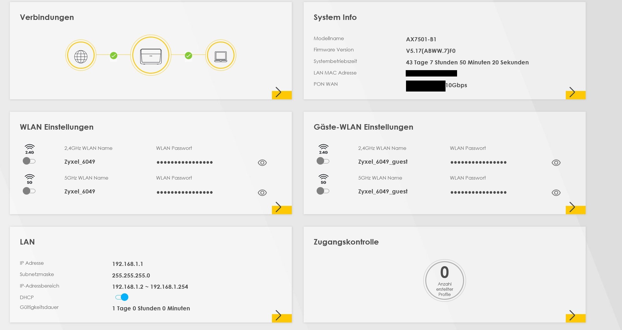

Provider Router: Zyxel AX7501-B1 / 192.168.1.1 (leider keine freie Routerwahl)

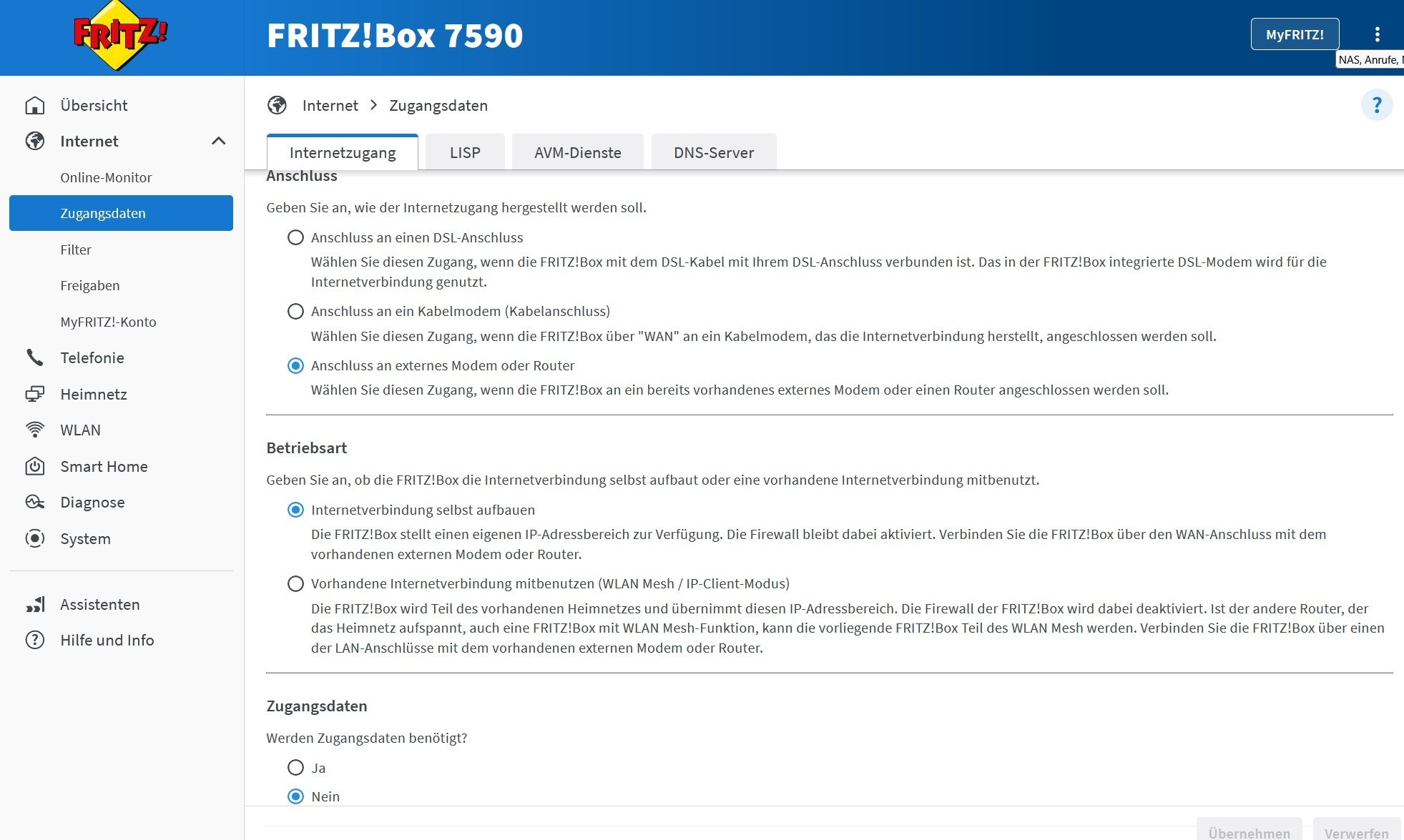

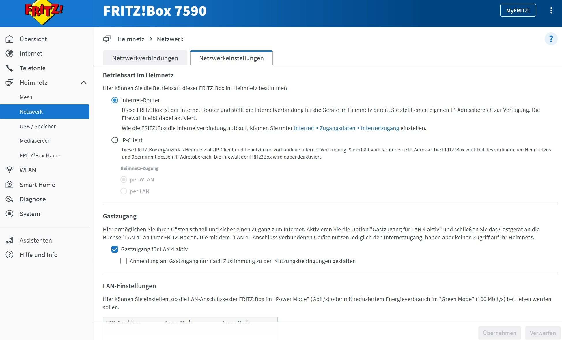

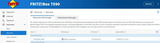

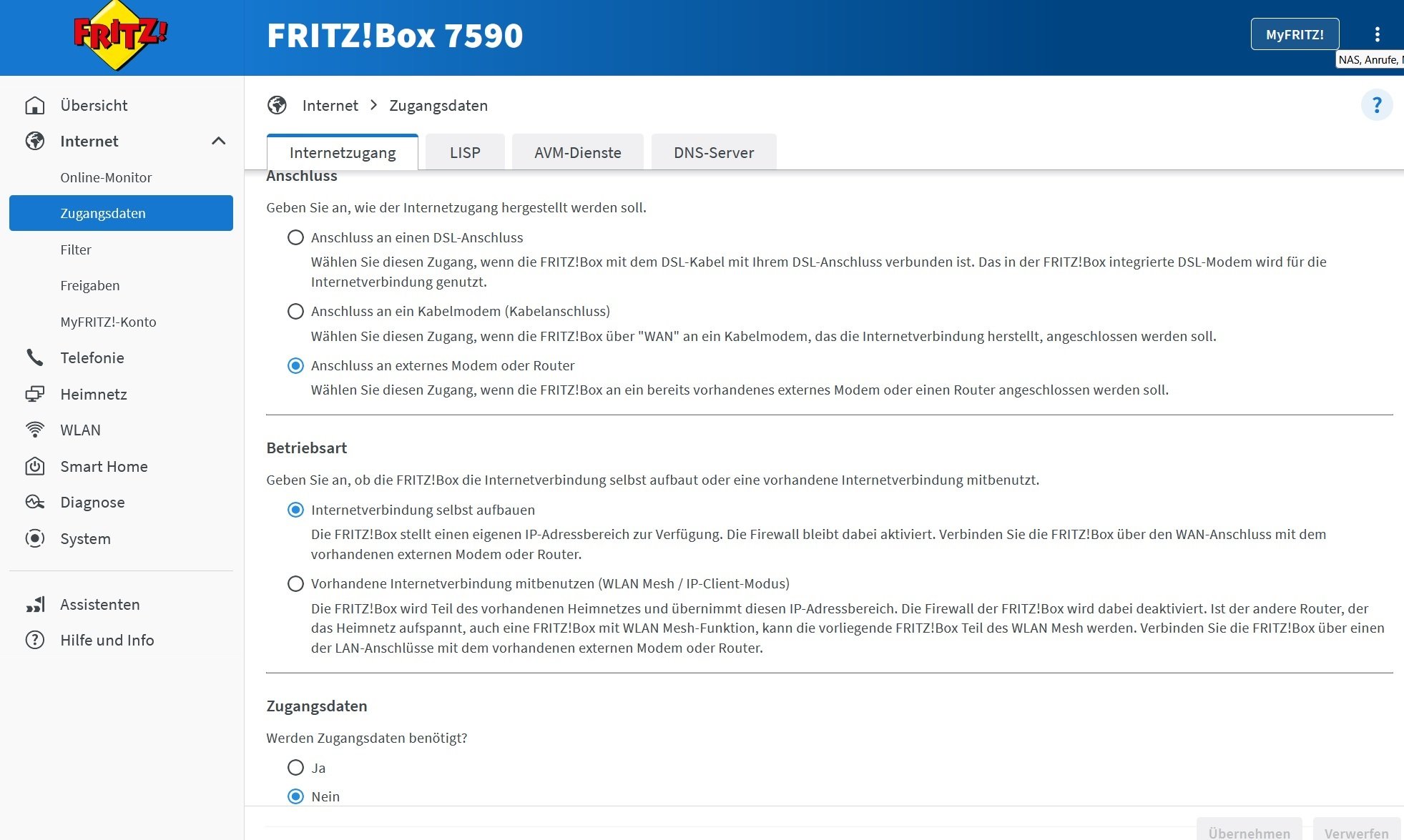

Privater Router: Fritzbox 7590 / 192.168.150.1 / OS über 7.5
Setup Anlage 2:

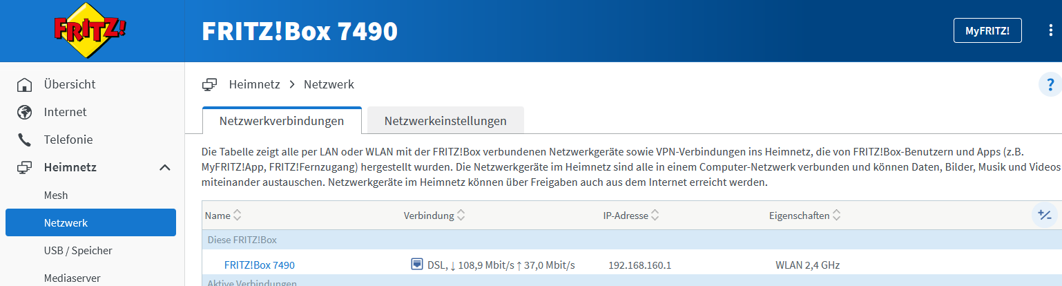

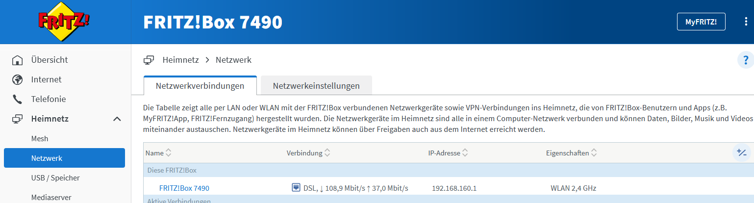

Provider Router Fritzbox 7490 / 192.168.160.1 / OS über 7.5

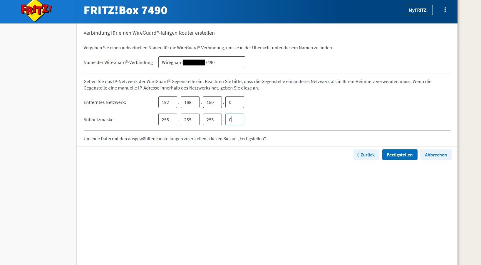

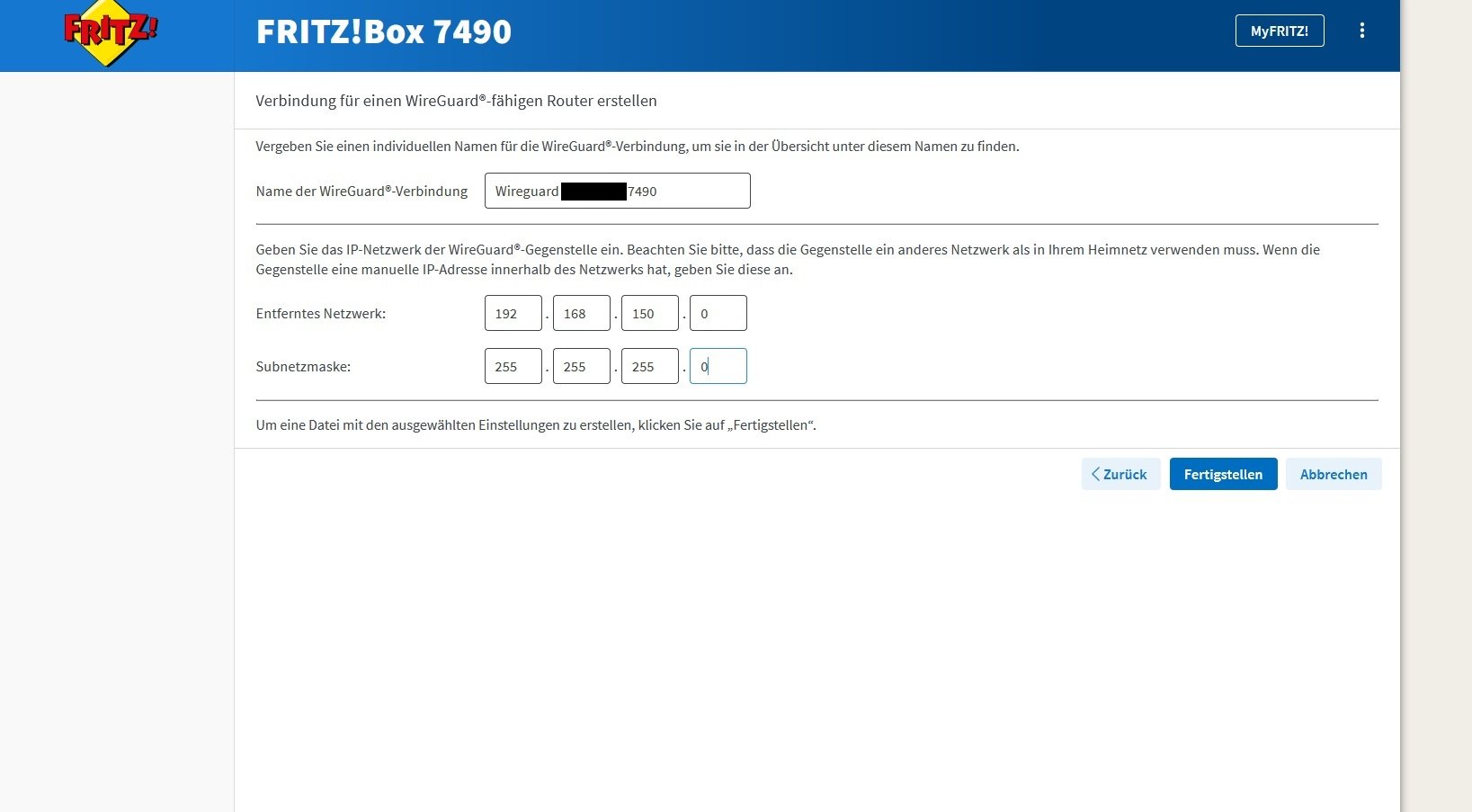

Ich komme nicht wirklich weit. Zur Zeit bin ich auf Anlage 2 und versuche in der Fritzbox die Wireguard Verbindung auf die Fritzbox 7590 / 192.168.150.1 einzurichten. Da kommt aber dieser Fehler: Auch beim erneuten versuchen.
Die Konfigurierte Wireguard-Gegenstelle verursacht einen Netzwerkkonflikt? ..Whut?
Ich habe ja auf der Gegenstelle noch garnichts eingerichtet diesbezüglich. Da müsste ich ja erst die .conf (ddns) hinterelegen, dass überhaupt eine Antwort der Gegenstelle möglich wäre.
Erstelle ich die Verbindug aber als Beispiel mit 192.168.151.1 geht es ohne Fehler und die .conf für den Import auf der Gegenstelle wird erzeugt. Warum das?
Im Anhang noch weitere Fotos mit Informationen.

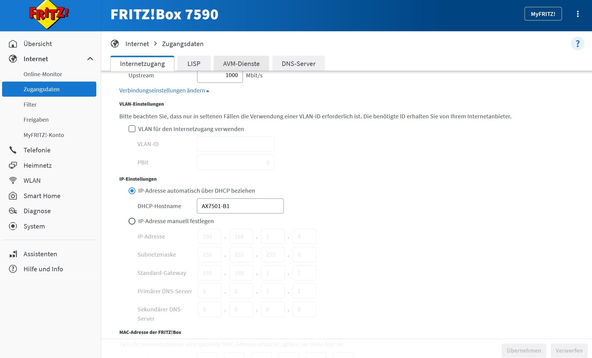

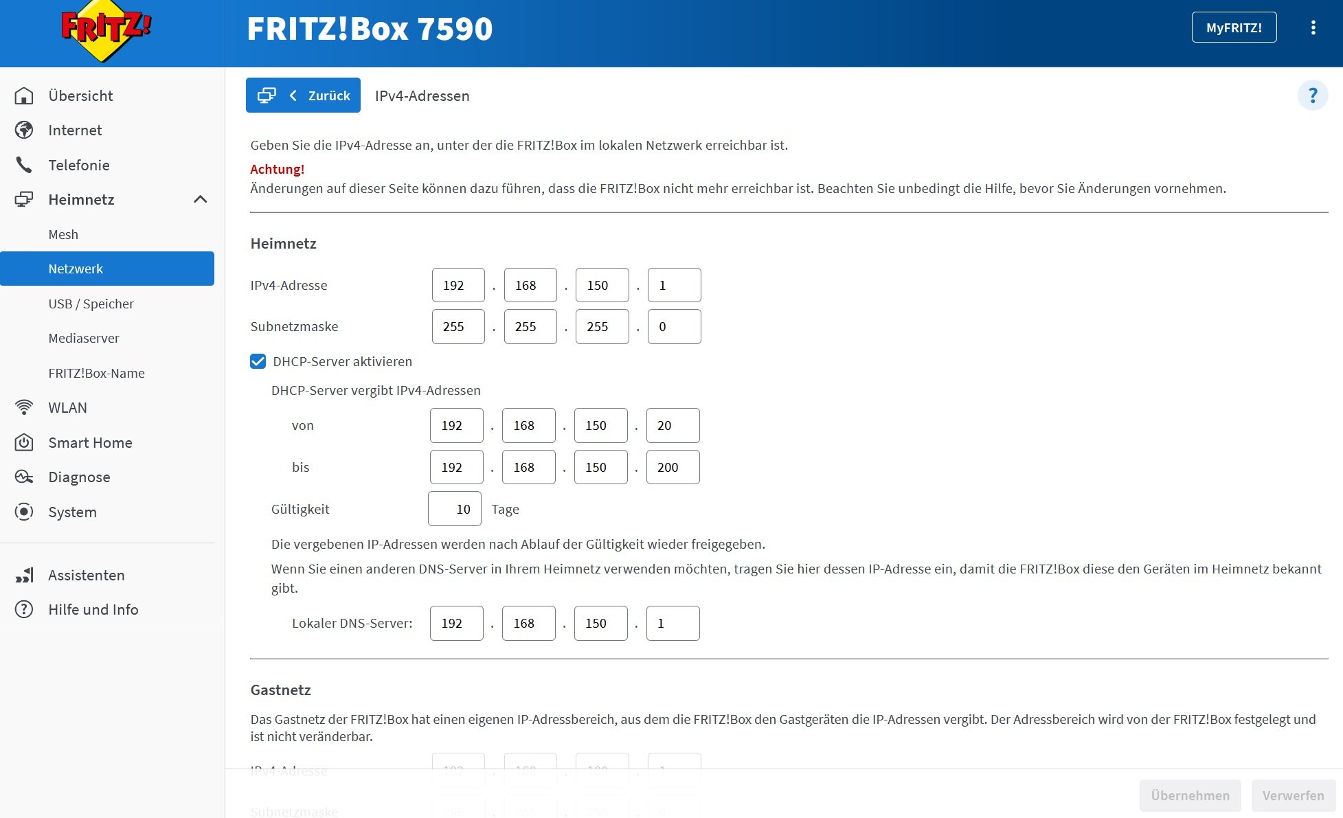

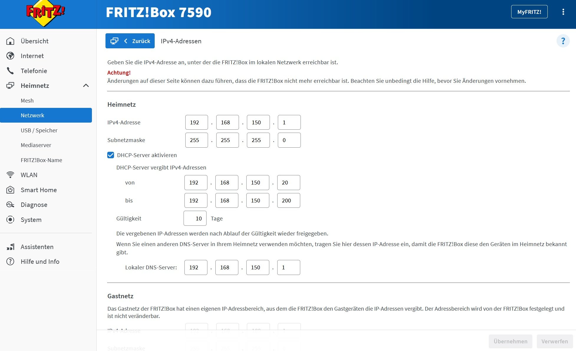

Stimmt beim Bild Fritzbox IP1 "Lokaler DNS-Server" 192.168.150. 1 oder müsste das 192.168.1.1 sein?

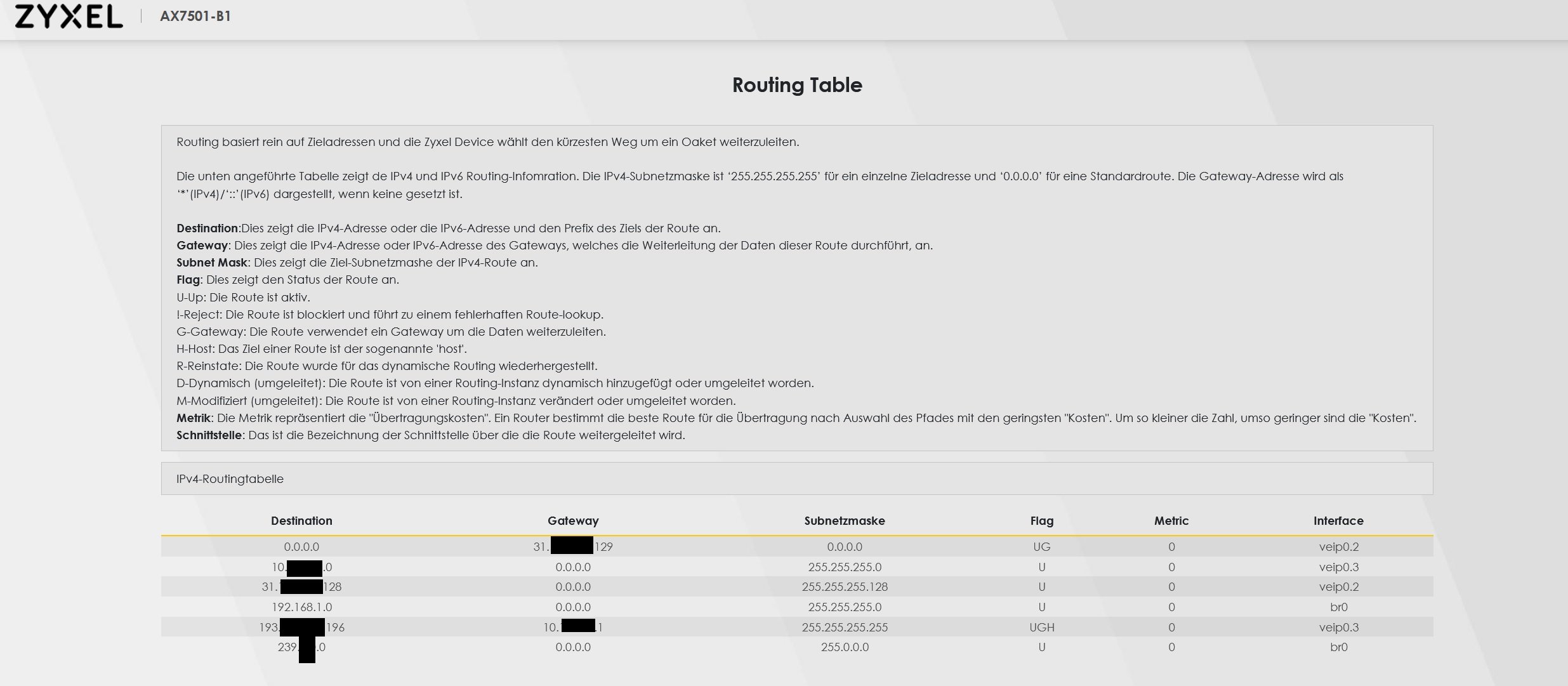

Routing Table.jpg249,2 KB · Aufrufe: 230 -
Port Weiterleitung1.jpg162 KB · Aufrufe: 226 -
Port Weiterleitung.jpg131,8 KB · Aufrufe: 233 -

Fritzbox MyFritz!.jpg213,6 KB · Aufrufe: 239 -
Fritzbox IP1.jpg195,7 KB · Aufrufe: 229 -

Fritzbox Betriebsart.jpg246,1 KB · Aufrufe: 205 -
