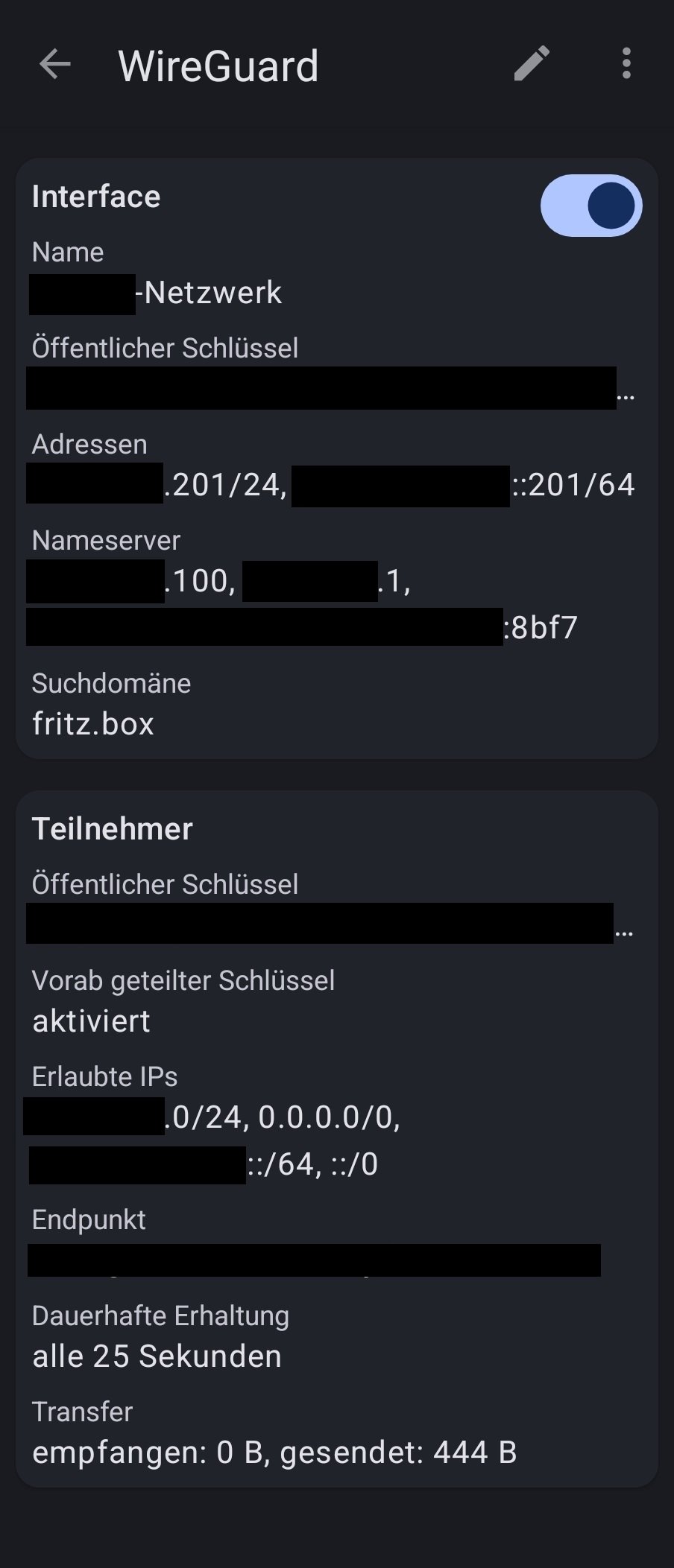

folgende Hardware benutze ich:
FritzBox 5590 Fiber (Gelsen-NET)
Galaxy Z Fold4 (O2-Vertrag)

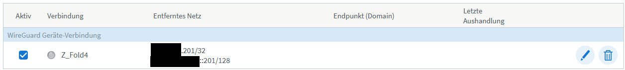

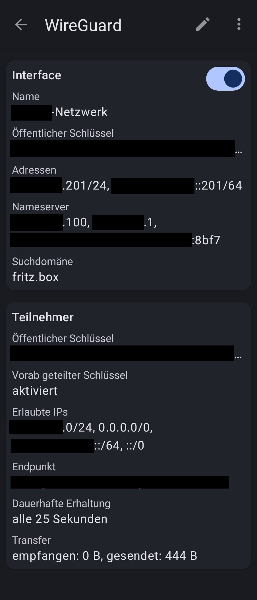

Leider kriege ich es nicht hin eine VPN Verbindung über die mobilen Daten meines Handys mich über einen WireGuard VPN Tunnel mit meiner FritzBox zu verbinden.
Im Anhang findet ihr die Einstellungen in meiner FritzBox und die Einstellungen des VPN-Tunnels auf meinem Handy.
Bitte Bescheid sagen, falls ich etwas vergessen oder zu viel geschwärtzt habe.
Kann einer von euch erkennen, wo der Fehler liegt? Mein Handy kann laut WireGuard-App Daten senden aber nicht empfangen.
Vielen Dank im Vorraus

Ich verstehe nicht, wie es dazu kommen sollte, dass die Daten nicht passen. Wie hast du das Telefon eingerichtet, manuell? Es geht über QR-Code oder über den Download einer Config doch idiotensicher.
Während des Tests auch das WLAN ausgestellt und nur die mobilen Daten genutzt?
Wie hast du die Wireguard App auf dem handy konfiguriert?
Mit der ConfigDatei hatte ich schon das ein oder andere mal Probleme, aber der QR Code hat bisher immer funktioniert, wenn ich es jemand eingerichtet habe.

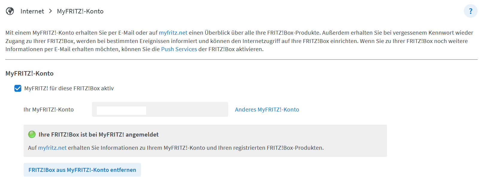

Aus der Liste von @Acanthophis Link fiele mir v.a. myfritz ein. Dort mal prüfen, ob noch alles passt und das Konto auf der Fritzbox als verbunden angezeigt wird.
Im Zweifel die Wireguard-Konfig löschen und neu erstellen, natürlich nur wenn gerade physischer Zugang zur Fritzbox besteht.
Ich habe die Konfiguration mit der WireGuard App gescannt.
Während des Tests habe ich WLAN ausgeschaltet und die mobilen Daten eingeschaltet.

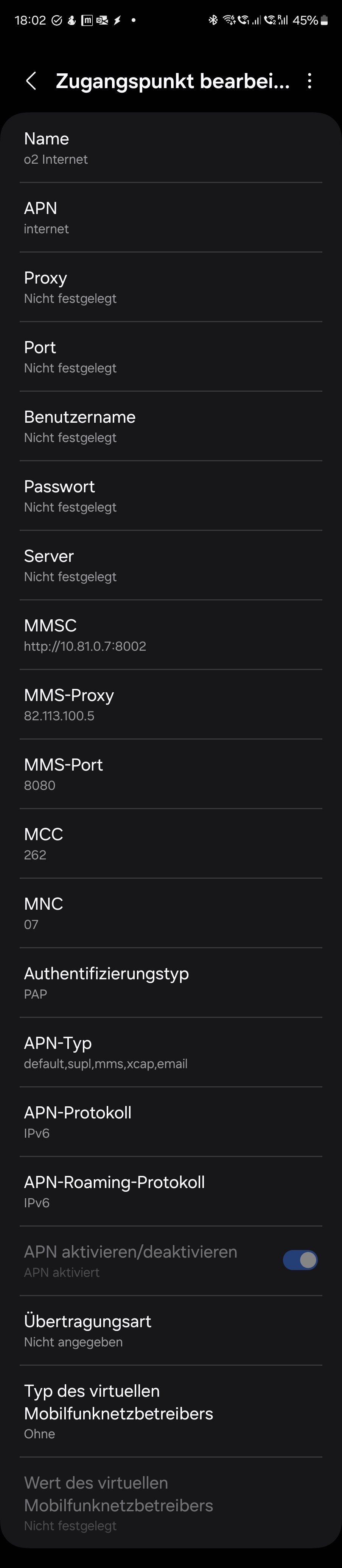

Ich habe einen Glasfaseranschluss von Gelsen-NET. Es wird über die IPv6-Adresse die Verbindung ins Internet hergestellt. Evtl. Muss ich dann meine mobile Datenverbindung auf reines IPv6 einstellen.
Edit #1: Auch das hat leider nicht funktioniert.
Edit #2: Was ich merkwürdig finde ist, dass ich mit der MyFritz!-App Geräte aus dem Heimnetzwerk sehen kann, allerdings nicht mit der MyFritz-Adresse anmelden kann. Fehlt hier noch eine bestimmte Freischaltung?

Nochmal zu myfritz, schaut es bei dir auch so aus? Zugriff mittels Benutzer brauchst du erstmal nicht einrichten, Wireguard sollte es auch so tun.

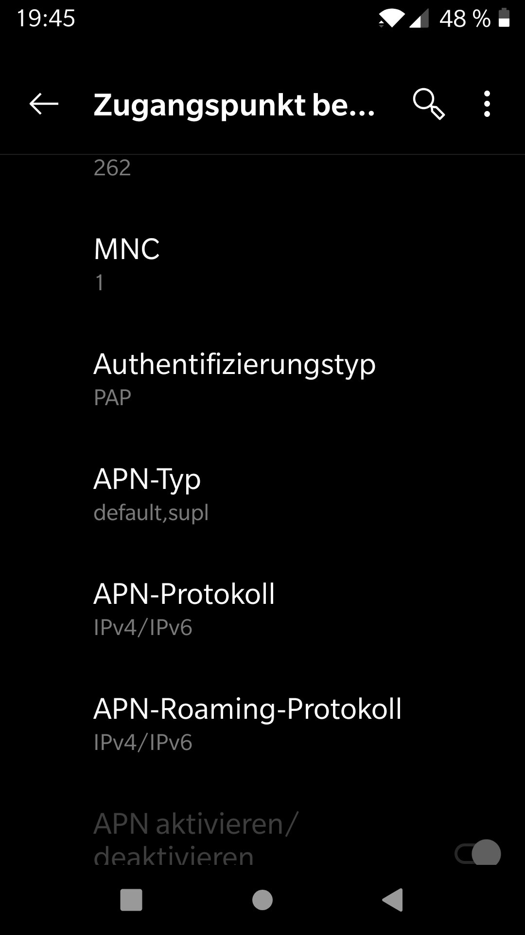

Schau mal in die apn des Smartphones. Dort wird nur via ipv6 verbunden.
Normal ist ipv4/ipv6.

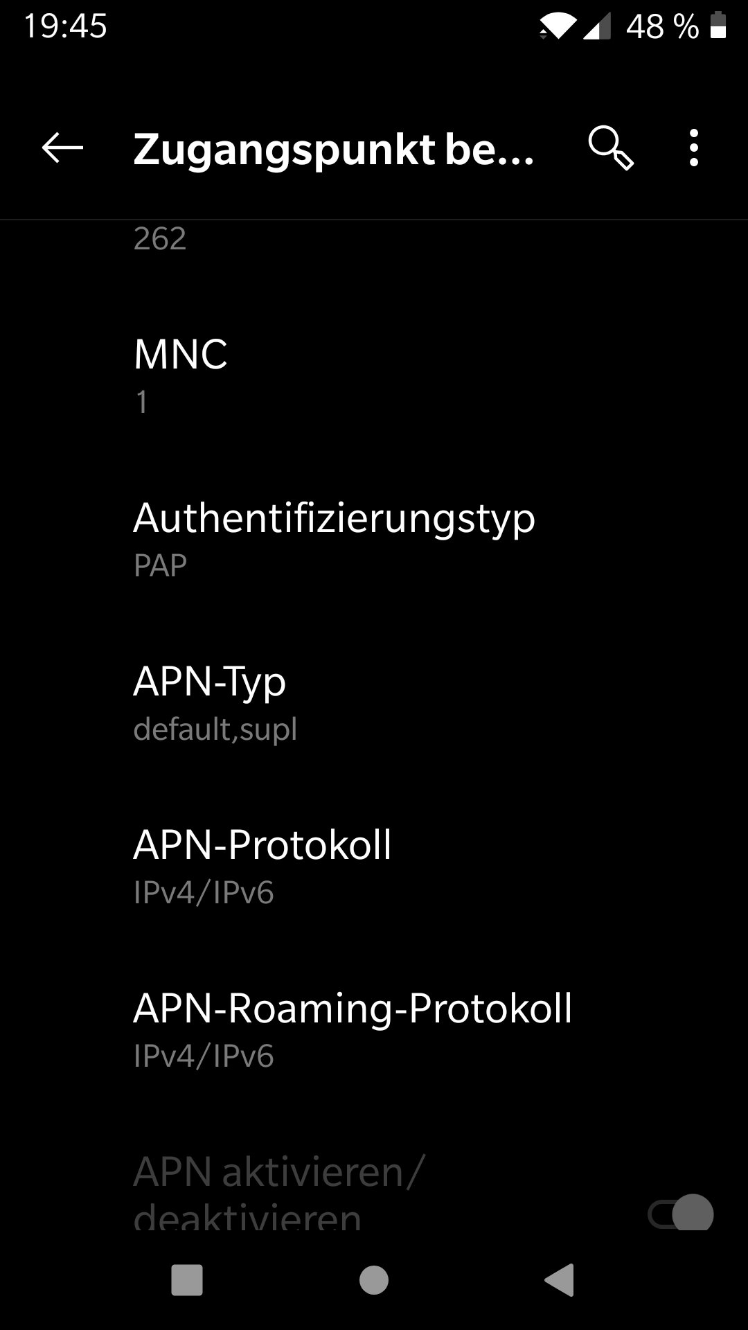

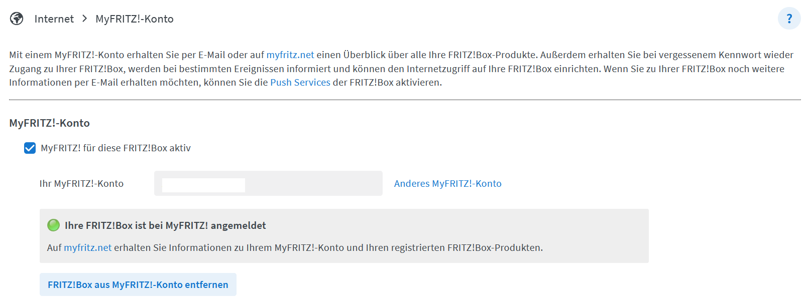

Bei mir sieht es genauso aus.

Ich habe die Einstellungen der mobilen Daten auf IPv4/IPv6 gestellt. Der DHCP-Bereich liegt zwischen 2 und 200. Ich habe gerade ein paar Geräte, zwischen 2 und 9 sind und die gerade die Netzwerkverbindung nicht verlieren dürfen. Das werde ich dann mal zu einem anderen Zeitpunkt ändern und ausprobieren.
Was ist ein DG Zugang?
Die Änderung von IPv6 zu IPv4/IPv6 hat leider nichts gebracht.
