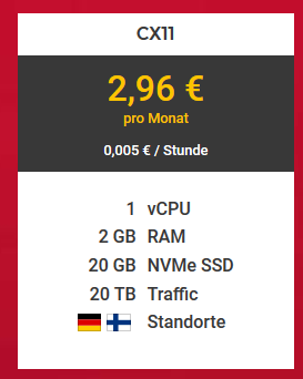

Wie bereits geschrieben, miete dir den günstigsten und kleinsten v-Server und mach den zum OpenVPN Server. Dann können deine mobile Clients und dein zuHause dahin connecten und untereinander kommunizieren.
Preisfrage, geh auf Hetzner.de, da findest du unter Cloud:

Ich denke die günstigste Lösung wäre hier ein vServer bei Hetzner.
Gerade wenn es erst Mal nur ums Experimentieren geht.
Du hast keine Mindestlaufzeit und bezahlst auch nur so lange der vServer gestartet ist.
Dann baust du mit einem Raspberry Pi oder ähnlichem Gerät ein Tunnel per openVPN zum vServer auf und routest die Anfragen ins Heimnetz über den Pi.
Auf dem vServer installierst du dann ebenfalls einen VPN Server deiner Wahl, mit welchem sich deine Geräte außerhalb des Heimnetzes verbinden können.
